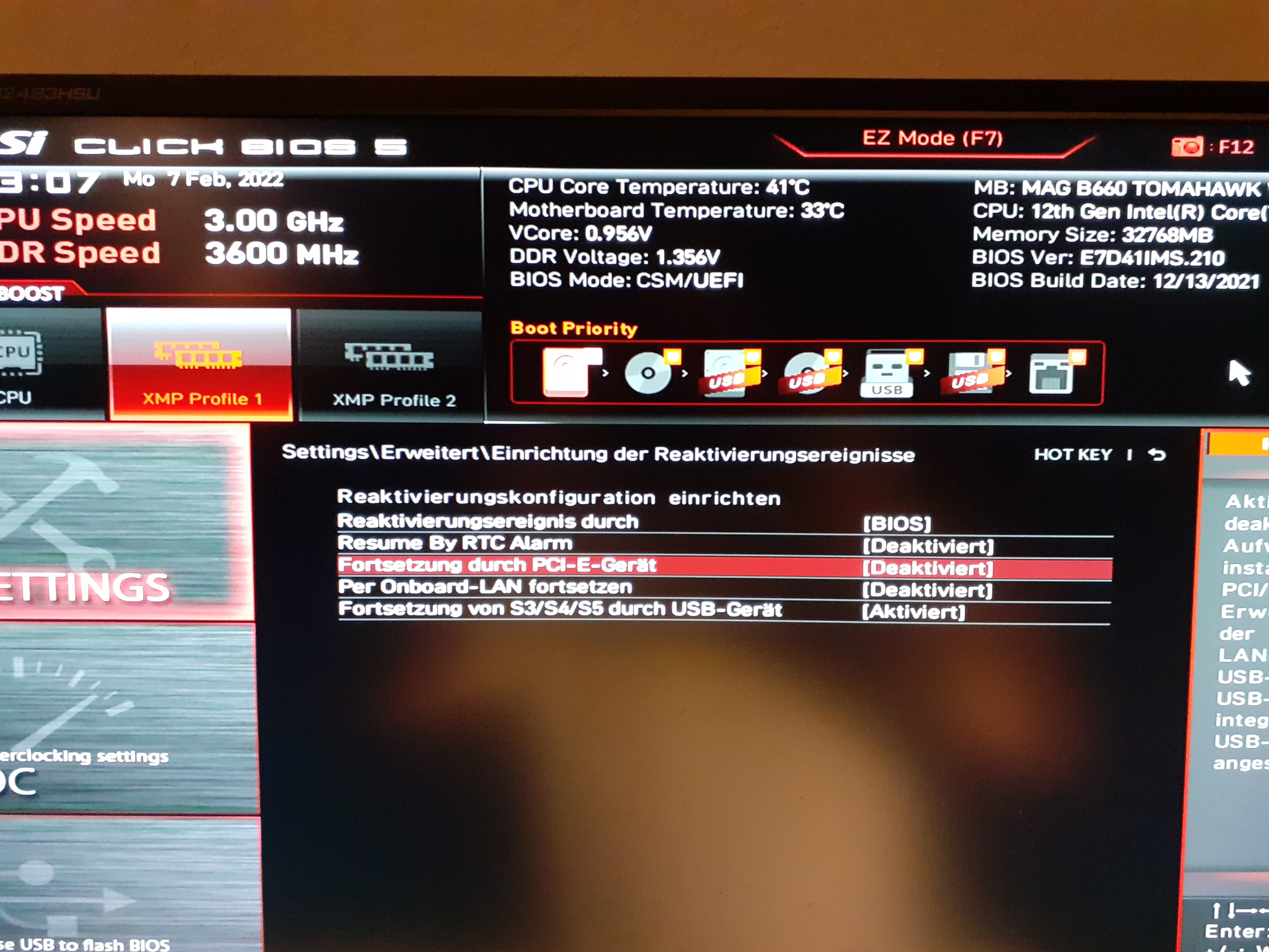

Es gibt bei mir nur 2 Optionen im bios...ich mache gleich mal Bilder...;)

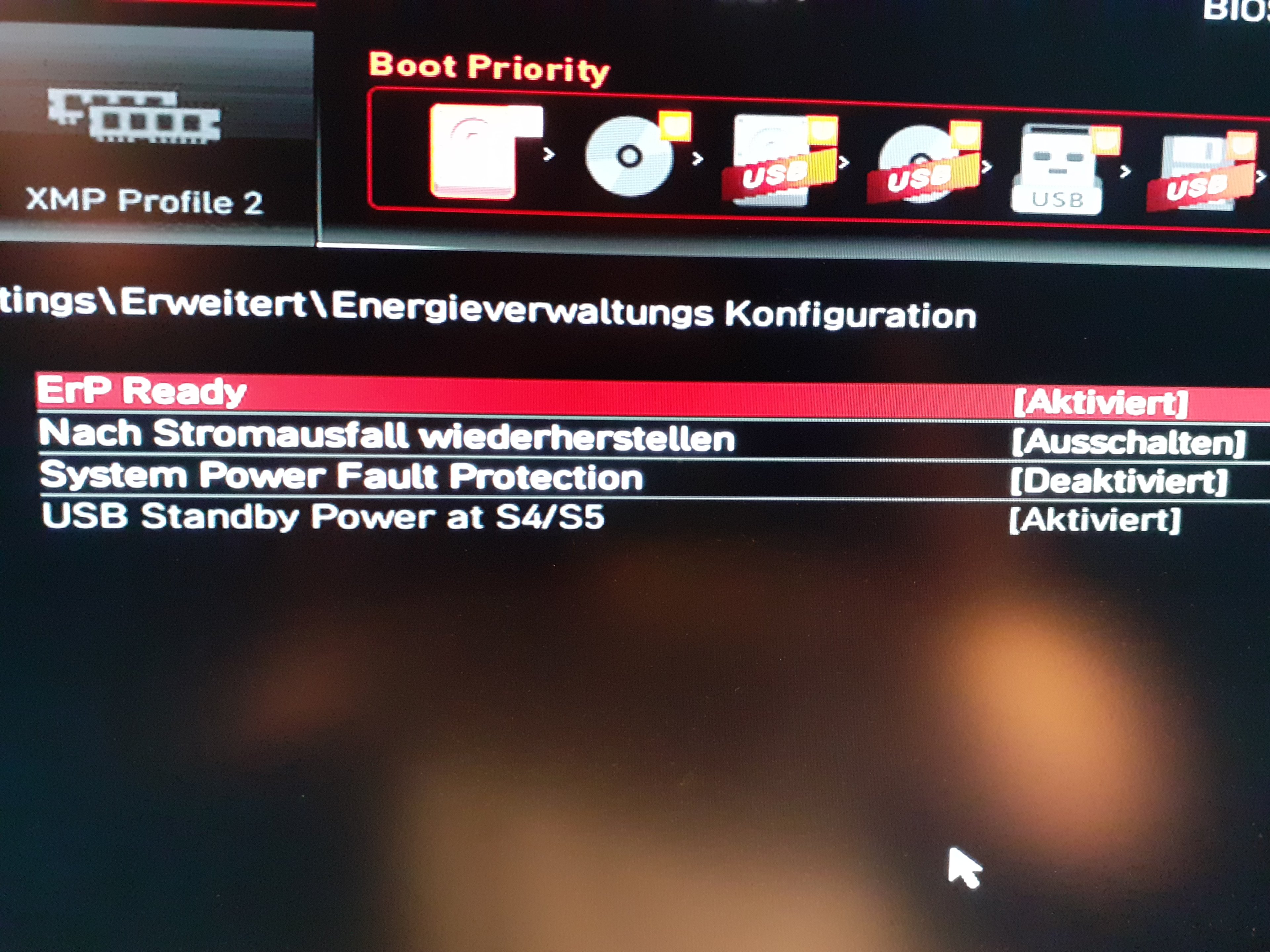

Bilders..
Falls hier jemand dazu sagen könnte, ob der USB-C port eigentlich auch aktiv sein sollte...!?

Nebenbei - wo ich gerade die Screens sehe: BIOS ist soweit korrekt.
