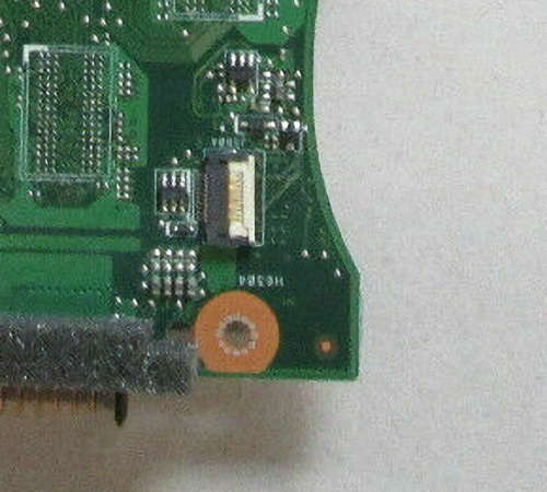

Beim Ausbau zum Zweck der Reinigung ist mir der SMD-Sockel, der das Flachbandkabel vom Power-/Einschaltknopf aufnimmt, kaputt gegangen. Die schwarze Verriegelung ist zerstört und möglicherweise ein, zwei Leiterbahnen des Kabels. Der Rechner an sich läuft perfekt nach der Reinigung und neuer Leitpaste. Aber das Powerkabel lässt sich nun nicht mehr einklemmen und hat anscheinend keinen Kontakt.
Fragen:
Sind diese Flachbandkabel - zumindest bei Medion Akoyas genormt oder müsste ich das mit einem aus demselben Modell ersetzen?
Wie kriege ich raus, wie der SMD-Sockel genau heißt und wo kann sowas günstig ersetzen lassen?
Danke im Voraus!

Du solltest evt. mal ein Foto des Schadens hier reinstellen. Statt einen unausgefüllten Fragebogen.
//edit: auf dem Foto erkennt man echt nicht viel. Ist die Buchse in der mitte beschädigt? Hast du ersatz? Sind die Pads auf dem Mainboard mit rausgerissen oder noch intakt?

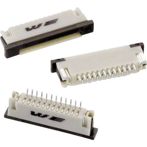

Vielleicht heißen die auch FCP-Buchsenleiste o.ä.
Sieht im Prinzip so aus wie unten.
Das Notebook ist im momentan wieder zusammengebaut, von daher kann ich keine Originalbilder posten.
was genau ist das Problem, wenn du sagst, dass es noch läuft?
was genau tut nicht mehr? manchmal juckt sowas auch nicht für den normalbetrieb.
Wie geschrieben, hat das Kabel nun keinen Kontakt mehr, weil die Klemmarretierung fehlt. Man kann es nur mit Trick einschalten, indem man das Kabel in die Buchse drückt mittels eines stumpfen Gegenstandes. Wenn es dann an ist, läuft es perfekt.
Klar, wäre mir auch egal, ob das so gehört oder wie es aussieht, wenn es funktionieren sollte. Habe das momentan auch mit Gewebeband fixiert. Sieht also auch nicht besonders original aus, aber hilft leider auch nichts.

Ja, das wäre natürlich eine Möglichkeit...
@ghecko:
Muss ich da außer den Maßen auch die Leiterbahnen zählen?
Aber es bleibt die Frage, wo ich da einen passenden Betrieb finde, der das kostengünstig macht. Sind ja maximal 4 Lötpunkte.
Habe hier ums Eck einen PC-Service, der dafür über 70 € verlangt - sofern er den passenden Sockel hat.
Das finde ich zu happig für 5-10 Minuten Arbeit, ehrlich gesagt.
Definitiv. Das hab ich wegen der Selbstverständlichkeit nicht erwähnt.
Maße sind nur ein Anhaltspunkt für die Suche, letztlich muss der Stecker die Funktion des alten 100% übernehmen. Dazu muss die Folie reinpassen und der Footprint des Steckers identisch sein.
