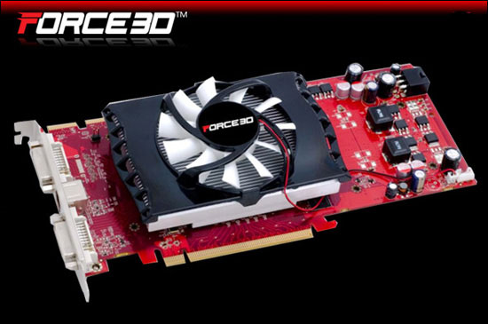

Könntest ja mal bild posten von der Karte (vorallem vom Lüfteranschluß auf der Platine)
Dann kann man dir auch besser sagen ob die Karte eine Lüftersteuerung hat oder nicht!
hat z.B. bei mir geholfen das raus zu finden (hatte keine Lüftersteuerung :( )
hier mal ein bild meiner Karte kannst ja mal kucken (obwohl es ne 4850 von Force3D ist)

Sieht nach einem 2- Poligen Kabel aus. Kannst es ja mal mit Rivatuner versuchen ober das hinbekommt, aber mach dir keine zu großen Hoffnungen.
@Alexn
Das Bild ist von Meiner Force3D Radeon HD4850 und nicht von der 4870
Ich weis, dass es nicht bei mir funktioniert.Er soll mal bei sich kucken, ob er auch so einen ähnlichen Lüfteranschluss auf der Platine hat.
