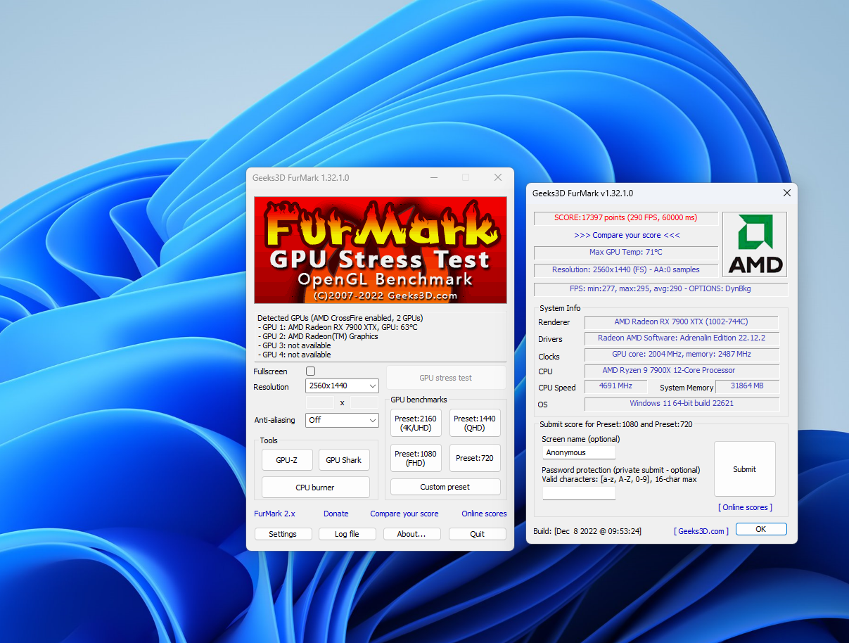

Ich habe die PowerColor RX 7900 XTX in meinem System und wollte die Karte auf das mögliche Problem mit der Hotspot-Temp. gegenchecken.
Die Karte nutze ich z.Z. auf WQHD. Ich habe schon einige GPU Stresstests bei FurMark durchgeführt, und heute auch einen bei 3DMark TimeSpy.
Wie lange und mit welchen Tools sollte man solche Tests durchführen um sicher gehen zu können, dass die GPU nicht vom o.g. Problem betroffen ist? Ist hierbei die Auflösung entscheidend? Und was sollte das Temperatur-Delta im Schnitt sein?

Das Problem soll bei einer Anzahl von Karten im Referenz-Design auftreten.
Zum Testen reicht der normale Spielbetrieb aus, oder eine andere Anwendung, welche die Karte belastet, 3dmark, Furmark, Folding@Home sollten zum Beispielfunktionieren.
Für Überwachung reicht z.B. die Sensor-Überwachung von GPU-Z oder die der AMD-Software aus, letztere kann im Normalfall mit der Tastenkombination "Strg" + "Shift" + "O" aufgerufen werden.
Bei defekten Karten soll die Temperatur der Hotspots bei Belastung in kurzer Zeit auf 90 °C und höher schnellen, die auf 100 % laufenden Lüfter schaffen es nicht, die Temperatur nach unten zu drücken.

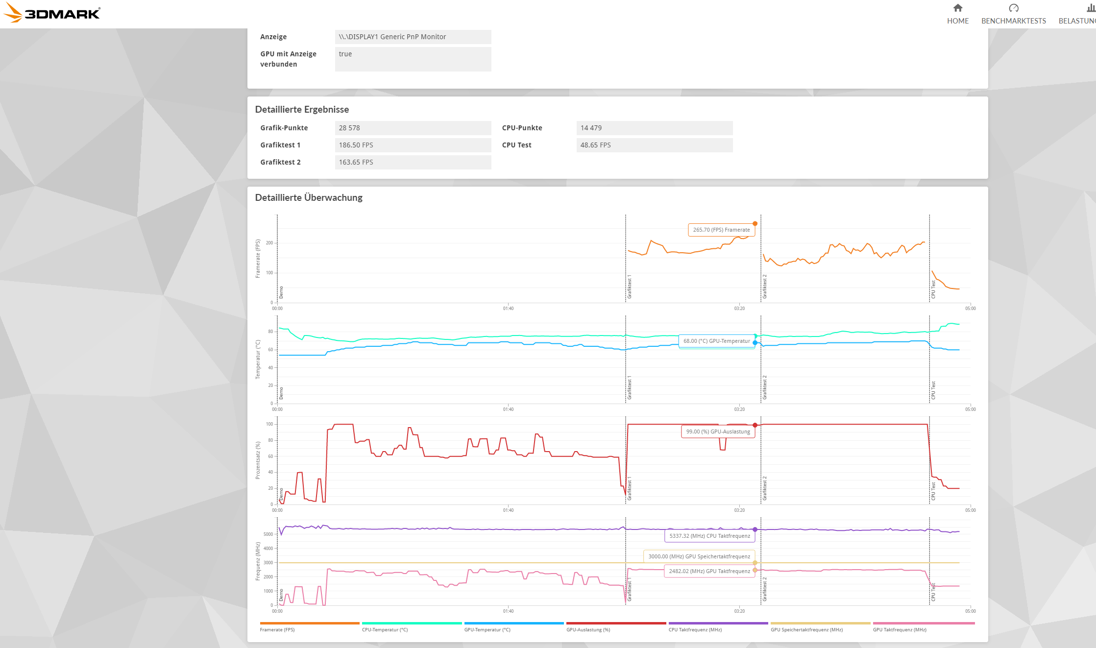

Mir ist aber aufgefallen, dass bei den Details keine Hotspot-Temp. aufgezeichnet wird. Ich hatte das Metrik-Overlay von AMD an, und habe nebenbei einpaar Bilder gemacht:
In keinem der Tests war ein Temparatur-Delta von 20 Grad und größer.
Hotspot hat stets zwischen 68 - 88 geschwankt.
Es kam bei manchen Games z.B. WarZone mit Ultra Grafics bei einer etwas längeren Spielzeit dazu, dass auch Hotspot-Temps von ca. 93 Grad erreicht wurden. Entsprechend war die GPU-Temp bei ca. 74 Grad.
Na dann ist doch alles in Ordnung... Ist halt die Frage ob 3Dmark reicht. Ggf. mal 10-15 min Furmark laufen lassen und schauen wie die Temp dann aussieht.

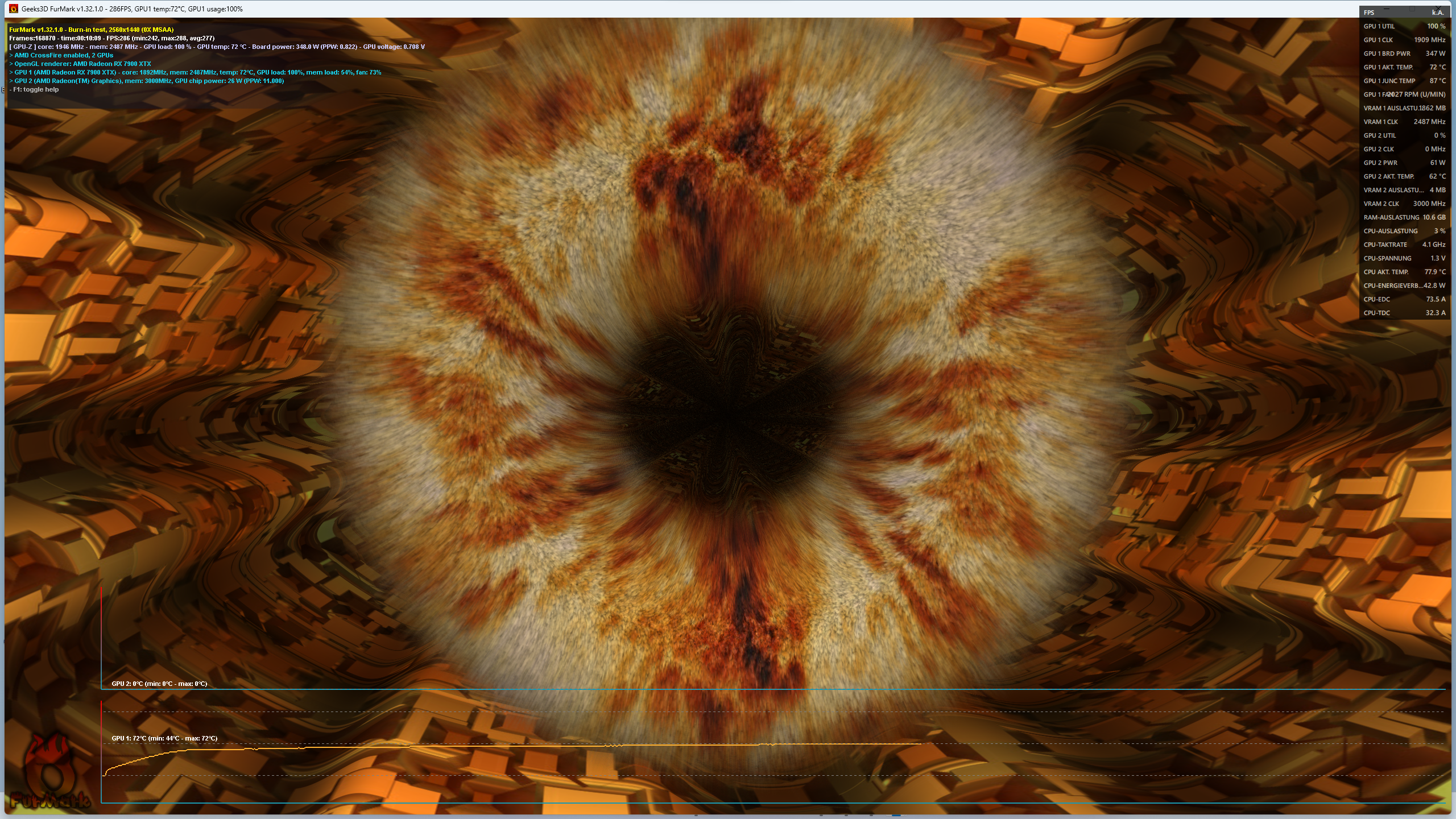

Es sollte kein neuer Test erforderlich sein, bei deiner Karte ist alles in Ordnung.
Wäre es eine der betroffenen Karten, so wäre die Temperatur der GPU in kürzerer Zeit wesentlich schneller und stärker angestiegen.

Alles klar. Ja habe den Test nun trotzdem gestartet gehabt und gleiche Ergebnis. Temp.Delta bei unter 20 Grad. und HotSpot-Temp liegt bei ca. 87 Grad. (MinFPSist durch den Screenshot enstanden)
