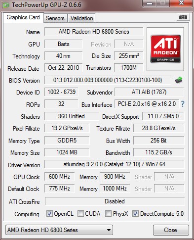

Hab mal ein Pic von den gpu.z gemacht.
Dann musst du das BIOS Editieren.
Dort kannst du Spannungnen und Taktraten der verschiedenen "Stufen einstellen".
Wie man das genau macht weiß google.
