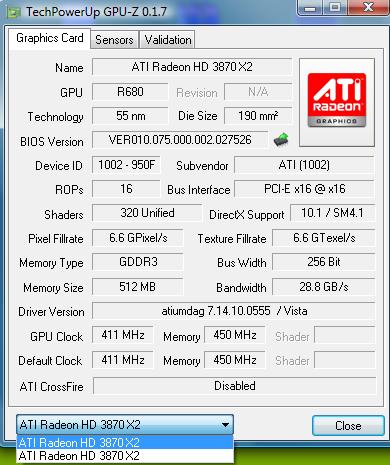

Ich habe mir hier mal das Forum angeschaut und entdeckt das einige leute das Tool GPU-Z benutzten..also hab ich mir das gleich mal heruntergeladen und musste feststellen das beide GPU's mit 411MHz laufen, dies ändert sich auch nicht wenn ich ein Spiel spiele. Ebenfalls spinnt auch die Anzeige des Ramtackts dort wird mir 450MHz angezeigt.
Was aber noch komischer ist: bei GPU 1 sind Current und Default Takt fallsch bei GPU2 ist current takt fallsch aber der Default Takt stimmt.
zusätzlich sind auch bei den beiden die biosversionen unterschiedlich!
Hier mal 2 Screenshots:
