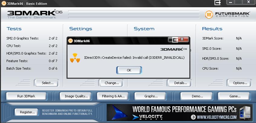

Bei 3DMark06 bekomme ich nach dem 3ten Test diese Fehlermeldung. Genauso wie mit der Asus 1950Pro die ich hier vor hatte. (siehe Anhang)

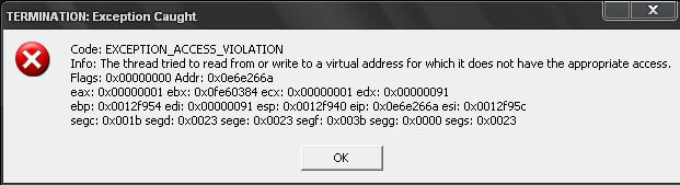

Bei Aquamark kommt MANCHMAL diese Meldung hier (Anhang 2)
Hilft das evtl. weiter? Helft mir bitte ;)

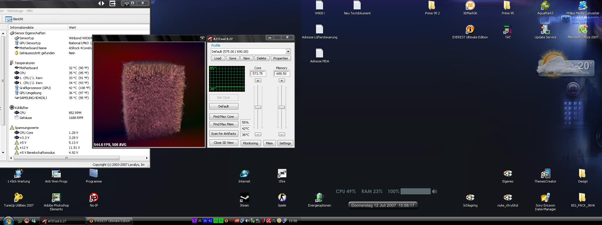

Du hast max. 45° load mit dem S1 und nem 120er? Sauber - meine XT/512 hält der auch kühl :D
Lass mal 10min das "Artifact Scanning" des ATI Tool rennen und mach dann ein Bild davon.
