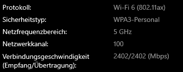

Mal ein Erfahrungsbericht aus meinem Wohnzimmer:
  • Zwischen PC(-Steckdose) und Router sind knapp 5 Meter Luftlinie im selben Raum
  • Kabel ziehen ist baulich schwierig und meine bessere Hälfte hat was dagegen ;)
  • Zum Einsatz kommt devolo Magic 2
  • VDSL 250
  • Maximale Brutto-Datenrate: 2400 Mbit
  • Bei MIMO liegt die theoretische Netto-Datenrate bei knapp 800 Mbit, ist aber instabil wie sau
  • Bei SISO liegt die theoretische Netto-Datenrate bei knapp 600 Mbit
  • Am PC kommt maximal ~200 Mbit an wirklicher Netto-Datenrate an
Hier mal Wi-Fi6 zum Vergleich:
  • Keine Verbindungsabbrüche
  • Keine schwankende Geschwindigkeit
  • Zur Netto-Datenrate kann ich keine Aussage machen aber die Internetverbindung wird voll ausgelastet, was für mich das Ziel war
Reaktionen: Raijin
