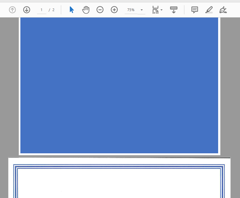

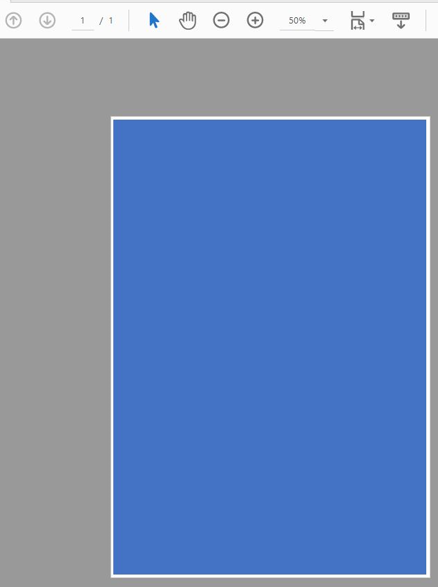

Ich versuche das mal zu erklären und habe dafür einfache Bespiele erstellt.
Ich habe in Powerpoint eine Folie, deren Grafik geht knapp bis an den Rand.
Sieht in PP so aus:
Diese wandle ich dann mit MS Print to PDF in PDF um, sieht dann im Acrobat Reader immer noch identisch aus:
Und dann verbinde ich mit PDF24 dieses erstelle PDF mit einem eingescannten DIN A4 PDF Dokument.
Und das eingescannte PDF Dokument ist in der neu zusammengefügten PDF Datei dann breiter als das mit PP zu PDG gemachte Dokument.
Sieht dann so aus:
Was ist da jetzt der Fehler, der ist ja sicherlich im ersten Dokument, das mit PP gemacht wurde zu suchen.
Aber wieso ist es bei der Umwandlung zu PDF immer noch identisch zu der PP Vorlage?
Und dann erst beim Zusammenfügen mit einem zweiten PDG Dokument schmaler?
Ist doch alles immer DIN A4?
Oder anders rum gefragt, was muss ich machen, damit ich das PP Dokument so sehe und erstelle, dass es am Ende die gleiche Breite hat?
Ach ja und wenn ich jetzt das neu zusammengefügte Dokument drucken will, dann sieht man in der Vorschau, dass das PP Dokument auf dem DIN A 4 Blatt ringsrum einen dicken weißen Rand hat.
Aber den sehe ich nicht im PP.
