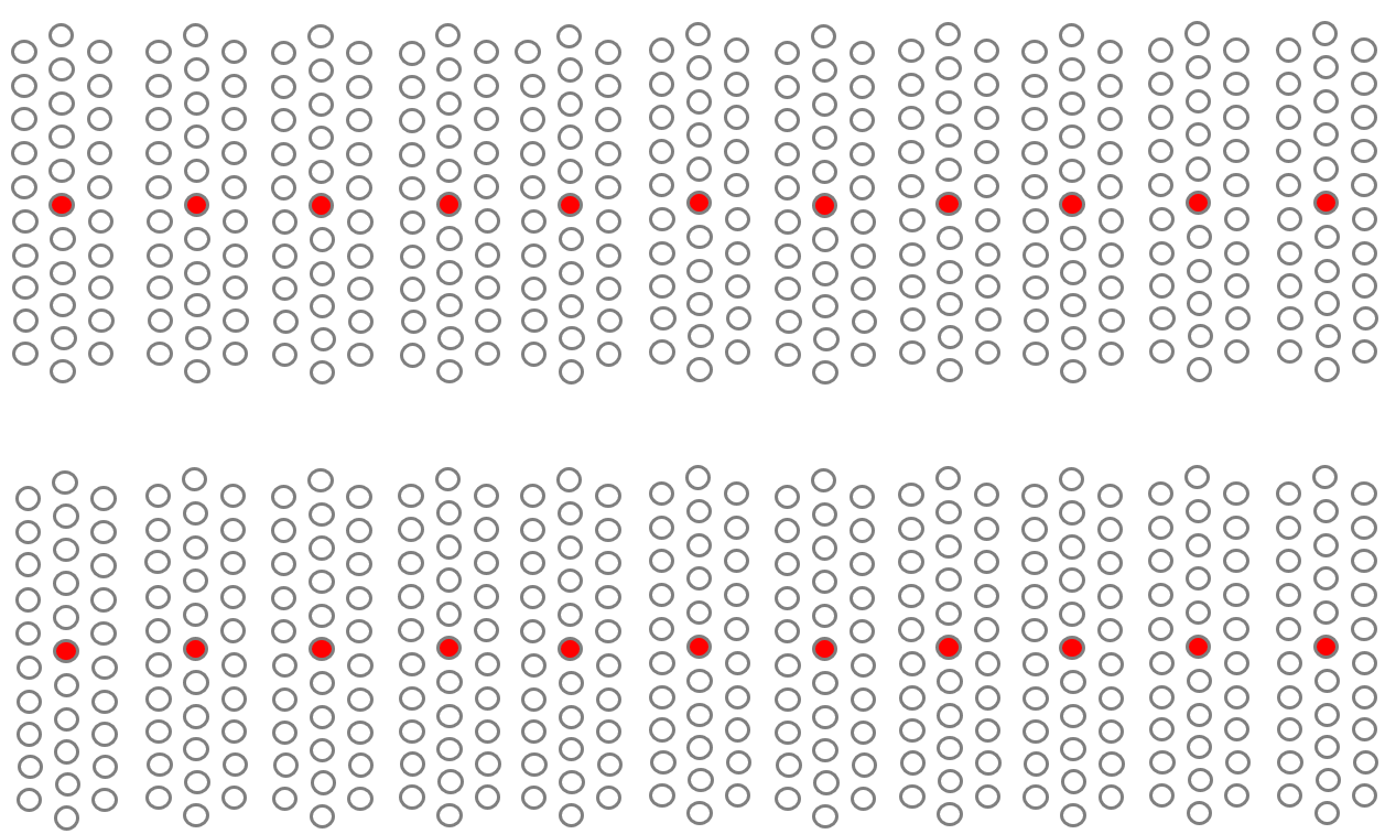

Ein Kunde hat eine PowerPoint-Datei in welcher er die Tasten eines Schwyzerörgelis mit Kreisen dargestellt hat. Dort zeichnet er nun die Akkorde ein, indem er die zu drückenden Tasten auswählt und anschliessend die Farbe einstellt. Gibt es eine Möglichkeit, z.B. mit einem Makro, dass es die Kreise direkt beim Anklicken mit einer gewünschten Farbe füllt bzw. beim ersten Klicken wird die Füllung des Kreises rot und beim nächsten Klicken wieder weiss?

Das sollte über Animationen (Effekt Füllfarbe, Trigger "Klicken auf...") möglich sein.
Da du wahrscheinlich immer einen Knopf drücken und dann verschiedene mit umfärben willst, müsstest du die jeweils betroffenen Knöpfe mehrfach an die "Triggerknöpfe" anbinden.

Ich bin eigentlich recht erfahren mit PowerPoint :rolleyes: Ich wähle den gewünschten Kreis aus und stelle über Animation den Effekt Füllfarbe ein. Anschliessend stelle ich über Trigger ein, dass er sich färbt, wenn ich Ihn anklicke. Im Test klappt das auch, aber anschliessend passiert beim Anklicken nichts.
Ich habe mir vorhin noch überlegt, dass einfach über Format übertragen zu machen. Er könnte somit das erste füllen, markieren und auf Format übertragen klicken. So könnte er anschliessend die nächsten alle nacheinander anklicken und füllen. Nun hält die Schaltfläche "Format übertragen" je nur für eine Auswahl. Um mehrere auszuwählen, habe ich gelesen, kann man die Schaltfläche doppelklicken. Bei mir fällt Sie aber trotzdem nach dem nächsten Feld raus. In LibreOffice funktioniert dasselbe.
Ich selbst hatte es probiert und habe es schnell hinbekommen, dass sich beim Klicken auf einen Kreis mehrere ausgewählte gleichzeitig kurzzeitig verfärben. Dabei half, dass ich die Kreise aus einem kopiert habe, der schon Animationen zugewiesen hatte.
Was soll bei dir denn "anschließend beim Anklicken" passieren? Arbeitest du mit dem Animationsbereich?
Ja, das mit dem Format übertragen sollte mit Doppelklick wiederholbar sein. Gilt allerdings nur für "Format übertragen", nicht für "Objektformat kopieren".
Neben Format übertragen kann man auch "Wiederholen nutzen", um dieselbe Bearbeitung auf mehrere Objekte zu erstrecken. Oder vorher mehrere Objekte vor dem Format übertragen STRG+Maus links gleichzeitig markieren.
Aber wie gesagt, am effizientesten finde ich, ein "richtiges" Objekt mit allen Eigenschaften und Animationen zu kopieren.

Das dürfte als Animation so funktionieren:
Effektauswahl: Füllfarbe
Effekteinstellung: gewünschte Füllfarbe einstellen (Rot)
Effekteinstellung Erweiterungen: Nach Animation: Füllfarbe weiß
Anzeigedauer: Starten: Beim Klicken
Anzeigedauer: Dauer: Bis zum nächsten Klick
Durch Kopieren der Objekte spart man sich dann wie gesagt das jeweilige Neueinrichten der Animation.
