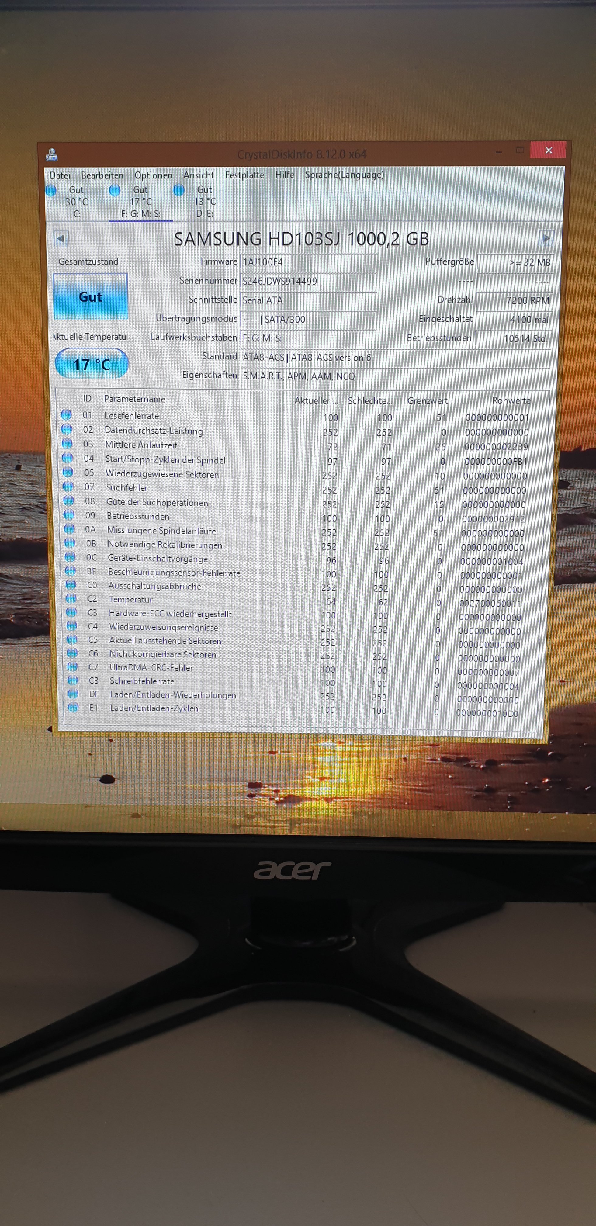

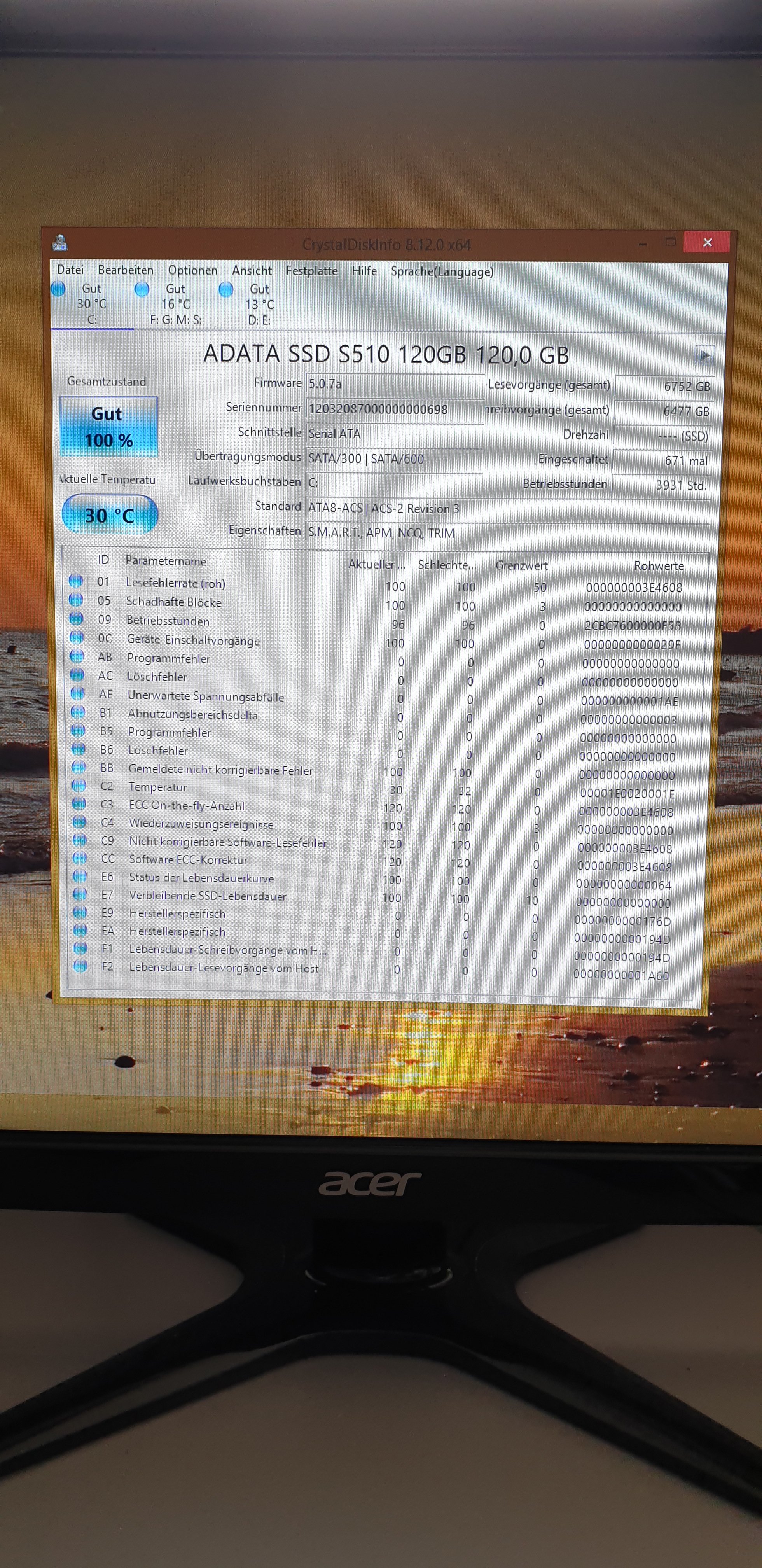

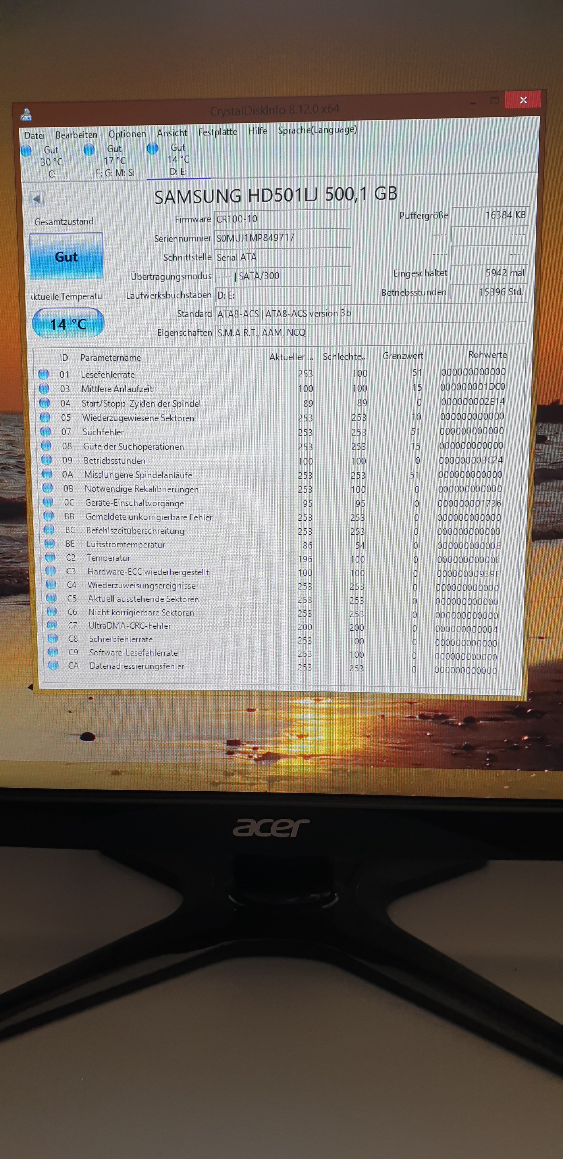

Novocain schrieb:
Was sagt ChrystalDiskInfo ? Bitte kompletten screen aller HDD&SSD vollständig posten. Bei mir war es mal ein kaputtes SATA Kabel.
Mhhh, Sata Kabel ist es schonmal nicht, wäre das einfachste gewesen.

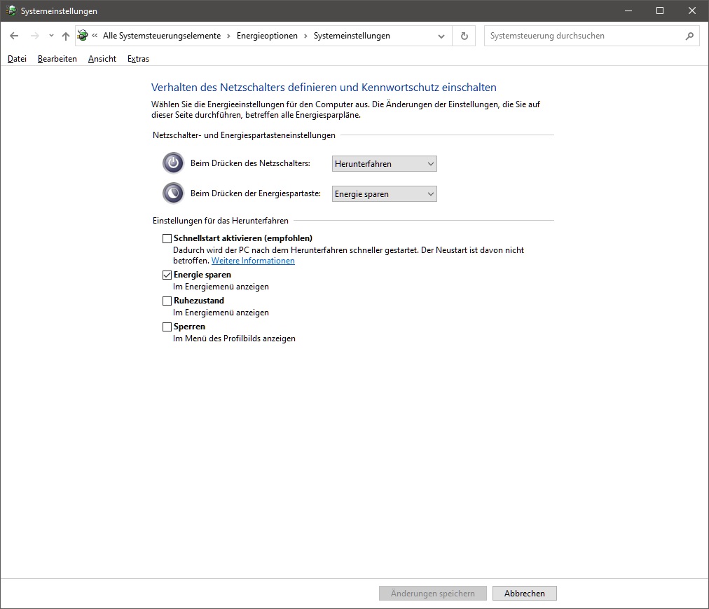

Also ich fahre den PC eigentlich immer ganz normal runter und wenn er aus ist, lege ich den Kippschalter um.
Mach mal in den Windows energieeinstellungen den Windowsschnellstart aus.

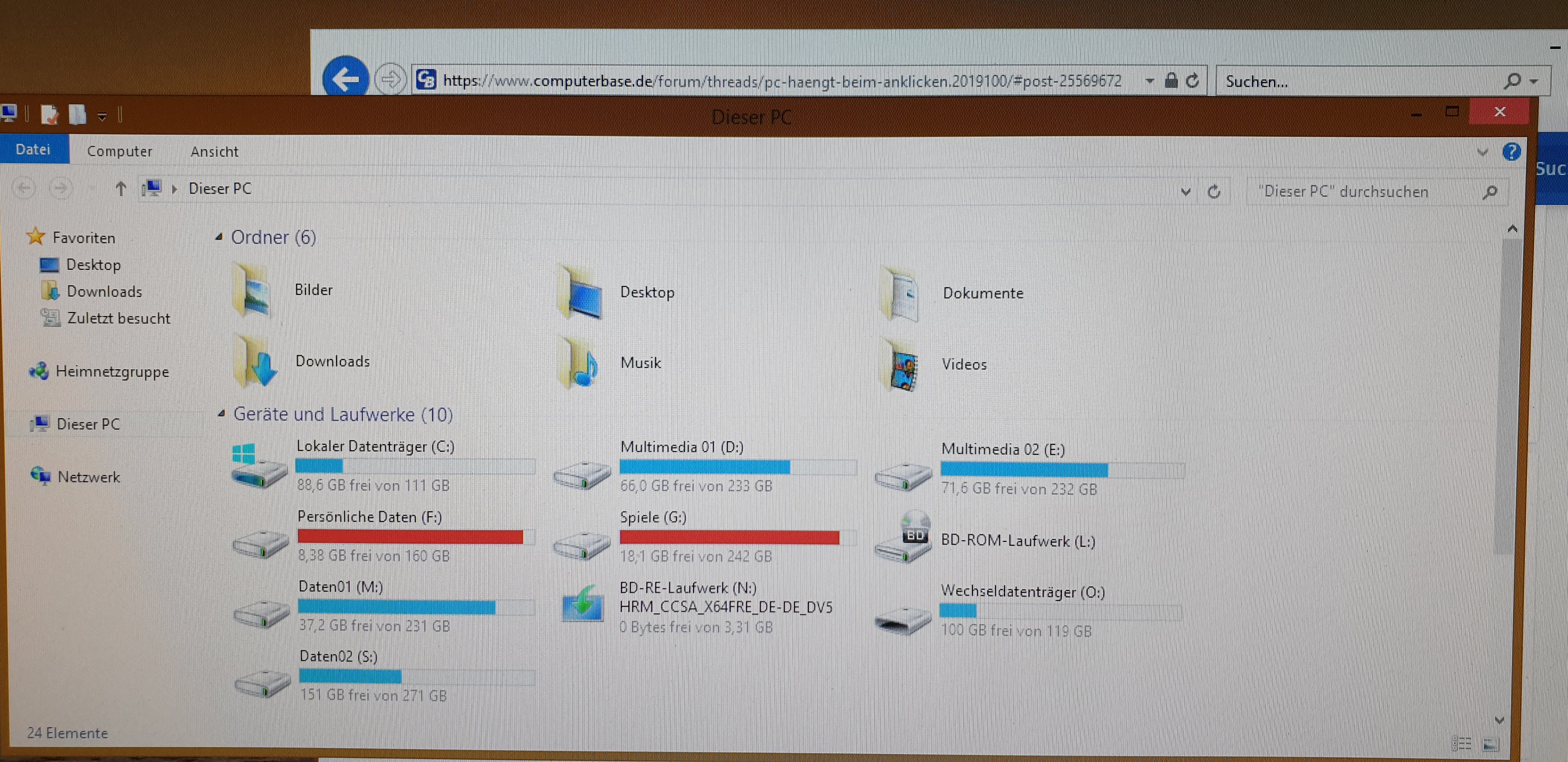

Und mach bitte mal ein Bild vom Arbeitsplatz, denn wenn ich richtig in deinen 3. Video gesehen habe, sind da zwei Partitionen randvoll.
Erledigt!
Ja, das ist richtig. Ist das etwa relevant für mein Problem?

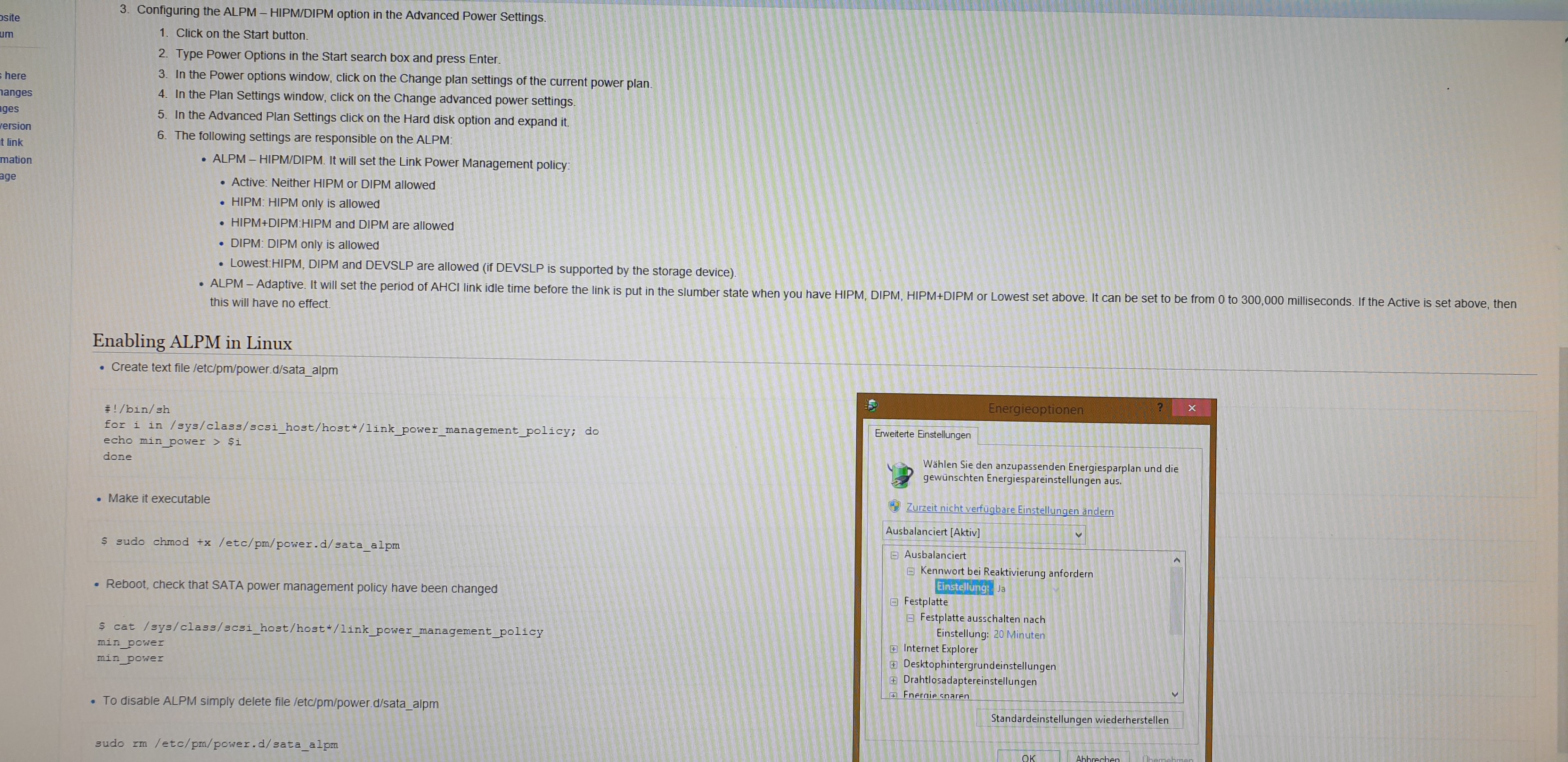

GrumpyCat schrieb:
Die Add_LPM macht die Einstellungsmöglichkeiten in W10 erst sichtbar. Die andere Datei macht das rückgängig. Du musst also (nochmal) die Add_LPM ausführen und dann wie in Punkt 3 beschrieben "Active: Neither HIPM or DIPM allowed" auswählen.
Außer die Datei auszuführen und zu bestätigen kann ich nichts wie in Punkt 3 machen.
Habe aktuell aber auch Windows 8.1 drauf.
Weiß nicht ob es in der Hinsicht zu 10 nen Unterschied gibt.

Hmm, jede Menge 'Nicht korrigierbare Softwarefehler' bei der ADATA SSD und einige CRC Fehler bei beiden HDDs. Da ist auf jeden was im Argen.
Na Energieeinstellungen etc. gibt's aber bei Windows 8 auch schon? Was ist denn das Problem genau? Sonst einfach mal "windows disable ahci link power management" googeln.

Die Festplatten scheinen ein kleineres Problem zu sein. Kann am Datenkabel liegen oder am Controller des Boards. Kabel checken, gegebenenfalls tauschen, Werte notieren und das Ganze beobachten.
Die vielen Fehler der SSD scheinen kritischer zu sein (3e4608 in hex entspricht 4081160 in dez), die Freezes und Programmprobleme bestätigen dies ja. Die sollte wohl ersetzt werden. Empfehle eher eine von einem NAND-Hersteller zu nehmen, i.e. Samsung/Crucial/WD/Sandisk.
Die Werte von C3, C9 und CA sind bei CrystalDiskInfo identisch. Ich schätze, dass CrystalDiskInfo da die (herstellerspezifischen) Werte der Firmware der SSD mit irreführenden Bezeichnungen versieht bzw. die Firmware die Daten "seltsam" meldet. Das ist bei SMART nicht unüblich (insbesondere ADATA sind auch echte Spezis, was Firmware angeht).
Bei 4 Mio nicht behebbaren Lesefehlern wäre das Fehlerbild ganz anders. Da gäb's keine störenden Hänger, sondern ein nicht startendes OS inkl. massenweise Fehlermeldungen. Wobei das erste Posting etwas uneindeutig ist, da erst nur von (Soft-)Hängern, dann aber auch von Datenverlust die Rede ist...?
