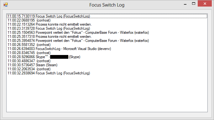

ich habe als kurze Fingerübung ein kleines Programm geschrieben, dass alle 10 ms das fokusierte Fenster ermittelt. Leider kann es einige Fokuswechsel nicht korrekt erkennen (zB Klick auf Verknüpfung in der Taskleise), aber es sollte für deine Zwecke ausreichen.
Einfach starten, dann Powerpoint laufen lassen und wenn PP den Fokus verliert, in meinem Programm nachsehen.
Falls du einer Anwendung auf dem Internet von einer unbekannten Person nicht traust (das ist verständlich), habe ich den Quellcode als Visual Studio 2010 Projekt beigelegt. Mit Visual C# 2010 Express (kostenlos) kannst du den Code dann selber inspizieren und kompilieren.

Danke - ich werde es bei der nächsten Präsentation mal laufen lassen und den Log auswerten.

Da, wo steht, dass der Prozess nicht ermittelt werden konnte, handelt sich im Allgemeinen meist um irgendeinen Windows-Dienst, wie zB Explorer.exe, die gerade irgendeine Aktion ausführen (zB Klick auf die Taskleiste). Diese Programme lassen sich nicht auf die Art ermitteln, wie ich es programmiert habe.
armsvc ist der Adobe Acrobat Update Service.
igfxsrvc gehört zu verschiedenen Programmen von Intel. Das Programm hat ein unsichtbares Fenster, weswegen es im Log auftaucht.
Beide Programme werden nicht unbedingt gebraucht, man kann sie also aus dem Autostart herausnehmen, ohne etwas direkt kaputt zu machen (es gibt aber dann kein automatisches Adobe Acrobat Update mehr). Ich würde erst mal den Adobe Update rauswerfen. Das Intelprogramm läuft auch auf meinem Laptop und da macht es keine solche Macken. Was aber auch nicht heißt, dass es theoretisch solche Macken machen könnte.

Zu welcher Zeit hat denn der Fokusverlust stattgefunden? Da werden ja einige aufgeführt, als eine PPT-Präsentation lief. Oder sind das tatsächlich alle nicht selbst herbeigeführte Fokusveränderungen?
15:28 bis 15:39 war ungefähr die reine Redezeit. Bei 13 Folien passt das auch vom Klickverhalten.
