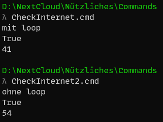

Dein Code gefällt mir auch sehr gut, meiner ist aber schneller :D

so viel zu "schneller". Jetzt ist deins aber langsamer...
logisch, da wie gesagt immer zwei mal gepingt wird (die Ausgabe sind ms, sicherlich nicht relevant der Unterschied).
Bei den Varianten nicht von mir, sind ja auch keine Write-Host Befehle drin. Wenn du die mit rein nimmst, dann wird dein Code minimal langsamer.
