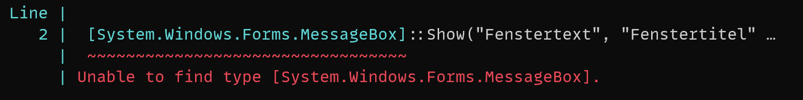

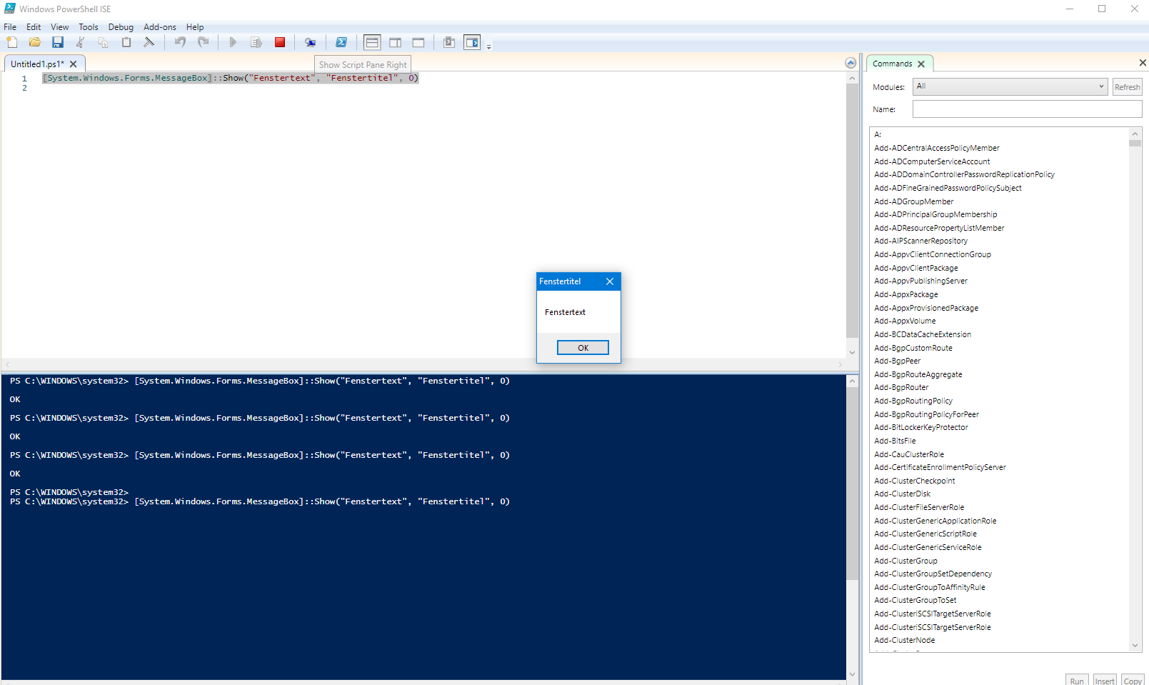

Klassische Windows Forms MessageBox:
Bleibt stehen bis man Ok klickt.
https://blog.stefanrehwald.de/2013/03/06/powershell-05-messagebox/
EDIT: Sorry, geht wohl nur in der Powershell ISE
[System.Windows.Forms.MessageBox]::Show("Fenstertext", "Fenstertitel", 0)Bleibt stehen bis man Ok klickt.
Und hast du damit schon erfolgreich eine Meldung erzeugt?
Finde die Anleitung ist da etwas übersichtlicher... https://www.itnator.net/messagebox-mit-powershell-realisieren/
aber selbst mit dem [System.Reflection.Assembly]::LoadWithPartialName("System.Windows.Forms") funktioniert das bei mir nicht.
Ranayna
Fleet Admiral
- Mai 2019
- 12.115
Ja, sonst haett ich es nicht gepostet:
Ich frag mich dann, ob das damit zu tun hat das ich Visual Studio auf dem Rechner habe. Evtl. hat das was mitinstalliert?
EDIT: Nevermind, geht nur in der ISE, in einer normal gestarteten Powershell will es nicht.

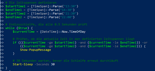

Danke erst mal für die große Hilfe,
ich habe es nun soweit geschafft, dass alles bis auf eine Kleinigkeit läuft.
Ich habe vorher die
verwendet, diese hat aber leider nicht funktioniert, da ein
gefehlt hat.
nun habe ich diesen fehler hier!
Fehler!
Ich muss die function Show-PopupMessage ersetzen.
Hat da jemand einen Tipp für mich?
Ich habe vorher die
Code:
Code:
Add-Type -AssemblyName System.Windows.Forms
gefehlt hat.
Fehler!
