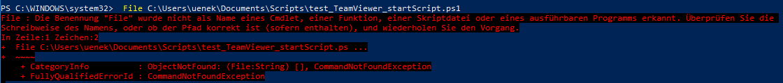

Folgende Fehlermeldung kommt:
PS C:\WINDOWS\system32> File C:\Users\uenek\Documents\Scripts\test_TeamViewer_startScript.ps1
File : Die Benennung "File" wurde nicht als Name eines Cmdlet, einer Funktion, einer Skriptdatei oder eines ausführbaren Programms erkannt. Überprüfen Sie die
Schreibweise des Namens, oder ob der Pfad korrekt ist (sofern enthalten), und wiederholen Sie den Vorgang.
In Zeile:1 Zeichen:2
+ File C:\Users\uenek\Documents\Scripts\test_TeamViewer_startScript.ps ...
+ CategoryInfo : ObjectNotFound: (File:String) [], CommandNotFoundException
+ FullyQualifiedErrorId : CommandNotFoundException
Snap von der Fehlermeldung

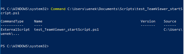

es wird über "-command" gemacht
kann es sein, dass Du den Aufruf NICHT in einer Zeile schreibst? Das musst Du direkt so angeben:
PowerShell:
powershell.exe -Command "pfad\zur\datei.ps1"
Du hast aber schon gesehen dass vor "File" ein Bindestrich muss? Genau den fehlenden Bindestrich meckert die Powershell auch an.

@areiland hab ich auch schon, siehe Anhang.
