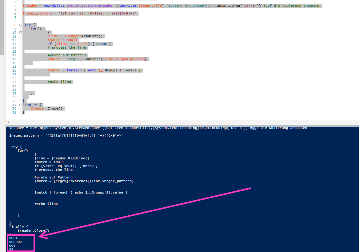

Ergebnis siehe Anhang
Code:
$ExportFile = 'dein file'
$reader = New-Object System.IO.StreamReader ((Get-Item $ExportFile),[System.Text.Encoding]::GetEncoding('UTF-8')) #ggf die Kodierung anpassen
$regex_pattern = '([Z][a][h][l][0-9]+[:][ ]+)([0-9]+)'
 try {
    for()
            $line = $reader.ReadLine()
            $match = $null
            if ($line -eq $null) { break }
            # process the line
            #prüfe auf Pattern
            $match = [regex]::Matches($line,$regex_pattern)
            $match | foreach { echo $_.Groups[2].value }
            #echo $line
finally {
    $reader.Close()
