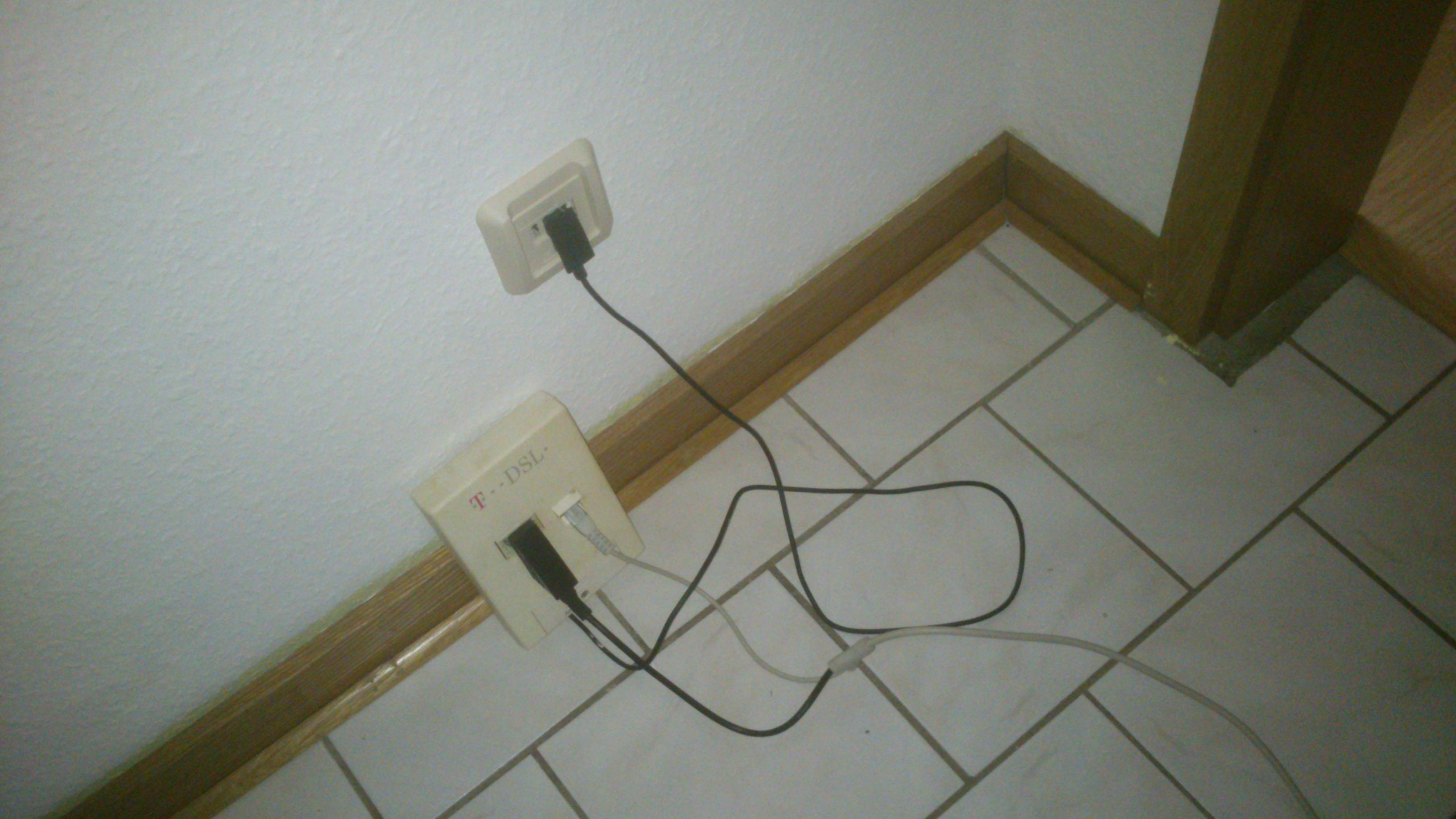

Leider gibs aber probleme. Nachdem ich meine Benutzerdaten eingegeben habe und die box sich mit dem internet verbinden will kommt folgende FehlerMeldungen. "der internetanbieter antwortet nicht auf PPPoE Pakete". Die Power/dsl anzeige des routers leuchtet permanent. Die Verkabelung sollte auch in Ordnung sein. Habe trotzdem mal ein foto gemacht.

Edit: Das Foto sagt doch überhaupt nicht aus.

Hast du nur das Y-Kabel oder auch das (graue) nur-DSL Kabel? Falls ersteres und du den grauen TAE/DSL Adapter hast, das kürzere graue Ende des Y-Kabels in den Adapter und diesen in die F-Buchse der 1. TAE stecken.

Wenn ich das graue kabel an den tae adapter anschließe und das dann in die haupt TAE wie von dir beschrieben, blinkt an der fritzbox die power/dsl anzeige ununterbrochen.
Du brauchst entweder den grauen Adapter oder das nur-DSL Kabel.
Habe nur das Y-kabel. Und das ist grau bzw schwarz.
so eins hier
Und wenn ich das mache blinkt an meiner fritzbox die power/dsl anzeige ständig.
Mein adapter ist schwarz.
Ich kann mich nur wiederholen: Du brauchst entweder den grauen Adapter oder das nur-DSL Kabel.
Ok. Werde dann morgen mal zum elektrofachhändler gehen und ein dsl anschlusskabel holen.
