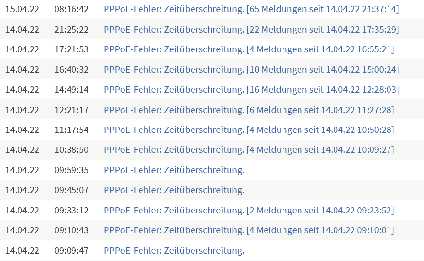

Ich bin vor ca. 2 Wochen in eine neue Wohnung gezogen und habe dort jetzt die DSL 100 Leitung von 1&1. Leider sieht seit dem Einzug mein Ereignisprotokoll vom Router so aus
Der Techniker von der Telekom war schon 2x hier und meinte, dass die Leitung sauber sei und es müsste am Router liegen. Also habe ich mir den AVM 7530 AX geholt, aber das Problem besteht weiterhin.
Mir wurde jetzt gesagt, dass der Fehler bei 1&1 liegen muss, aber die schicken mir jetzt erst einmal einen neuen Router, bevor sie mit der Fehlersuche weitermachen.
Ich merke von den Zeitüberschreitungen eigentlich nur, dass zwischendurch mal eine Website länger lädt oder ich im Skype/Discord/etc. kurze Aussetzer habe. Hatte jemand schonmal ein ähnliches Problem?

Ich hab mal bei mir ins Log geschaut, seit dem 02.12.21 nicht ein einziger solcher Fehler. Du kannst davon ausgehen, das regelmäßig solche Fehler als zu viel zu betrachten sind :-) will man doch nicht sowas.
Wenn das jetzt nur einmal kommt sozusagen als Ausrutscher, dann könnte man ja drüber hinwegsehen.
Wie das Rechtlich aussieht kann ich dir nicht sagen.

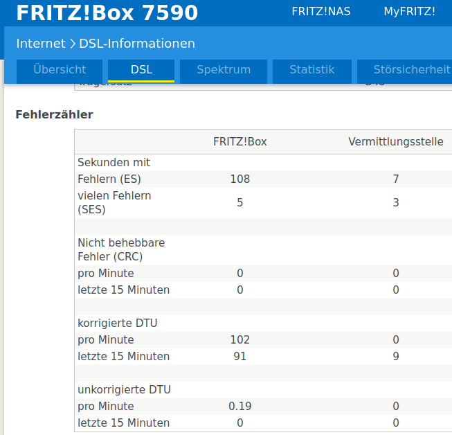

Fehler auf der Leitung selbst würde die Fritzbox in den DSL-Informationen (nicht im Log) anzeigen. Beispiel siehe Foto. Die ~100 Fehler in den letzen 15 Min. sind hausgemacht und bei mir kein Problem. Wenn der Fehlerzähler 5stellig wird dann wird es interessant.

PPPoE Fehler ohne Resyncs Ereignisse sind Fehler HINTER dem DSLAM, meist aber nicht DSLAM <> Kunde. Sprich die Verbindung zu 1 u 1 ist gestört, nicht aber die TAL des Kunden.
Und dieses Verhalten kenne ich nur zu gut von denen, nur wollte 1 u 1 damals nicht zugeben, das bei denen was schief läuft oder auf deren Leitungen zum Netz der Telekom sondern hat immer die Schuld bei der TAL und Telekomleitung gesucht.
und damit zum Thema "Wie viele PPPoE Fehler sind zu viel?" mehr als einer ist zuviel, wenn damit kein Syncloss in Verbindung steht.
