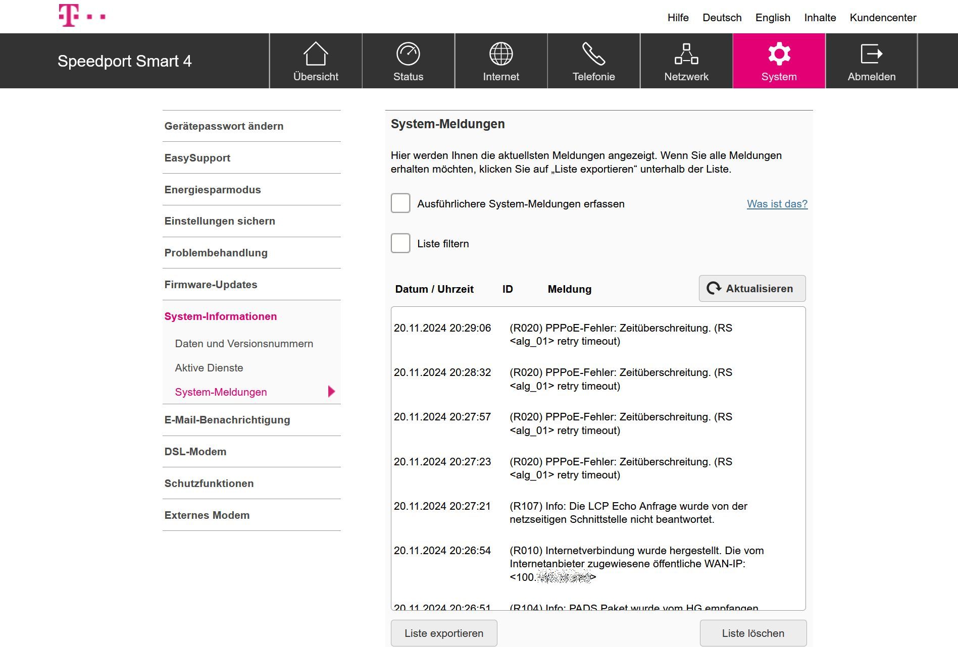

Dann können wir die Theorie wirklich begraben. @genetic1 Auch sind die Pakete noch sehr klein und kurz. Daher würde ich die MTU erstmal ausschließen. Aber reine Vermutung. Ganz andere Frage: Wenn der Speedport falsch eingewählt ist, ist dann die PPPoE-Verbindung stabil oder stehen die gleiche Symptome in den System-Meldungen?

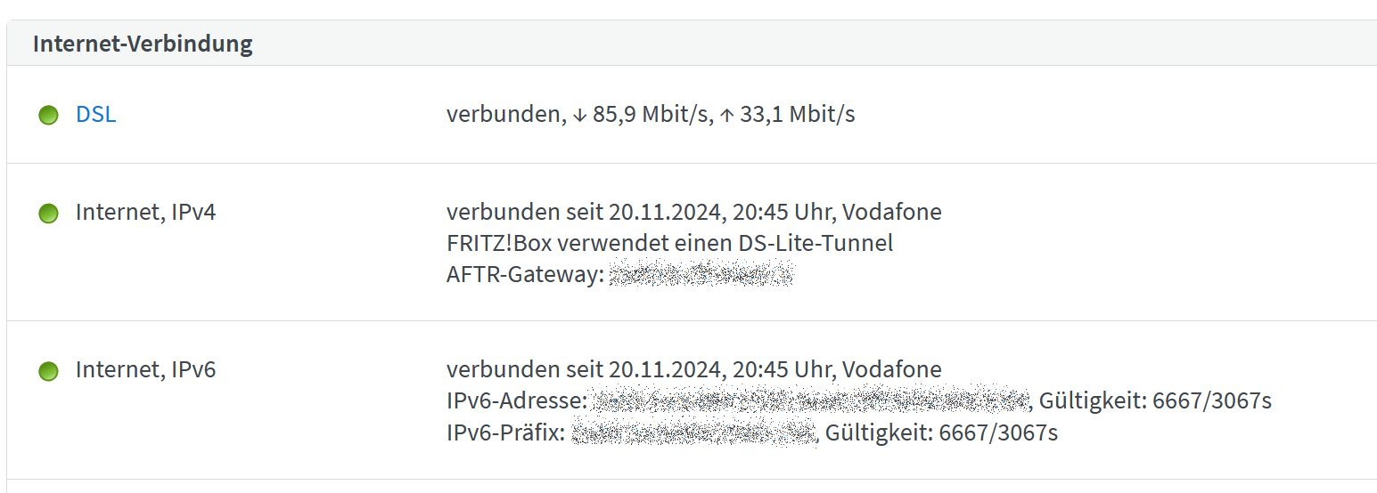

Also mein Wechsel zu Vodafone ist nun auch vollzogen - mit identischem Ergebnis = PPPoE-Fehler! (Surfen war überhaupt nicht möglich.)
Allerdings scheint mein Anschluss (noch) nicht auf DS umgestellt zu sein. Laut Kundenservice wurde der Auftrag am 18.11. umgesetzt und es kann bis zu 24 h dauern - allerdings ist heute immer noch DS-Lite aktiv (trotz Router Neustart).

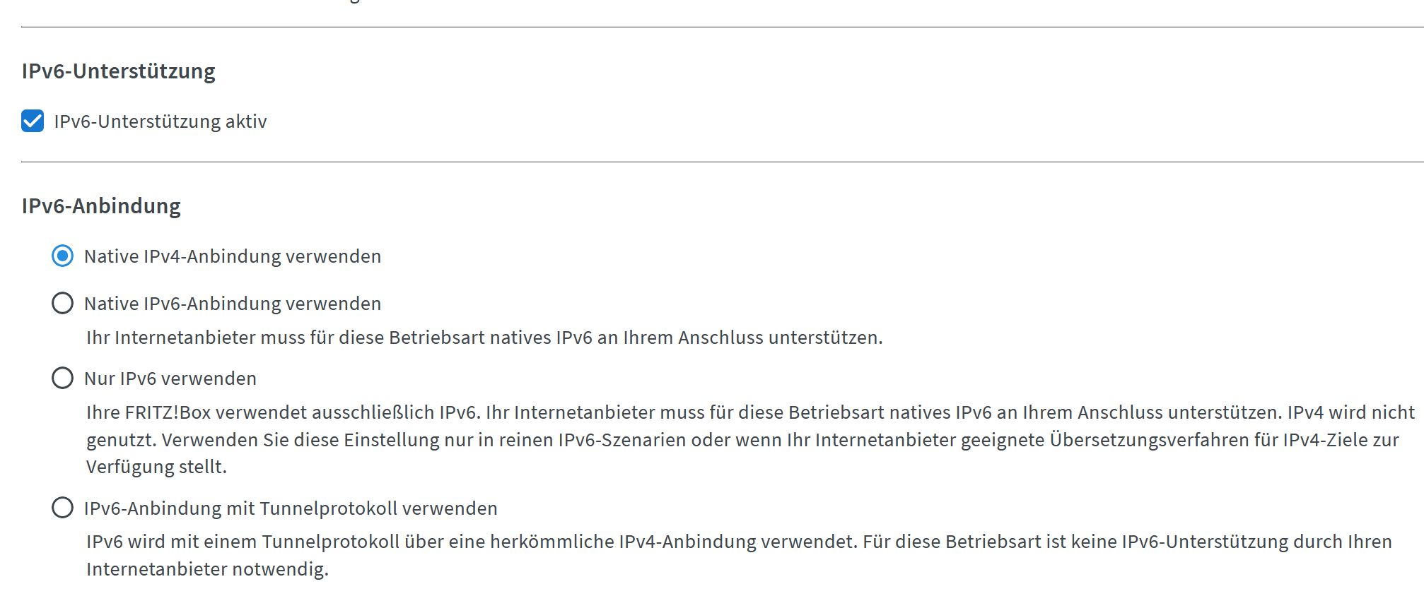

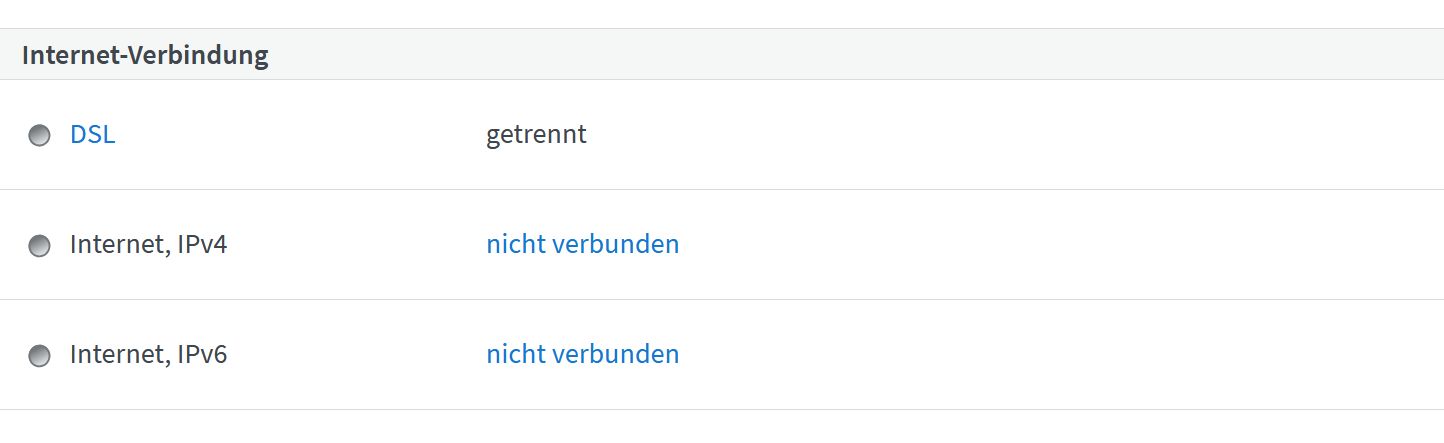

...und wenn ich auf native IPv4 umstelle
...ist die Verbindung weg

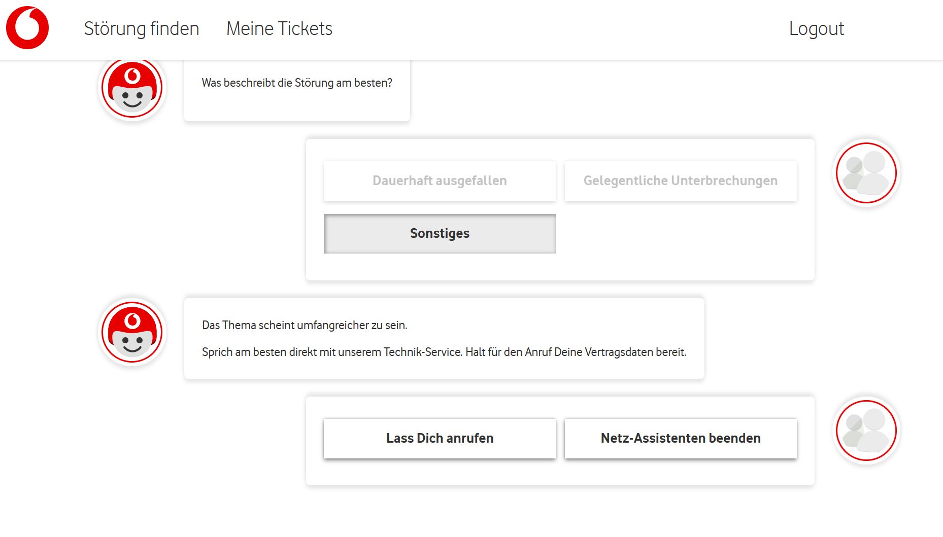

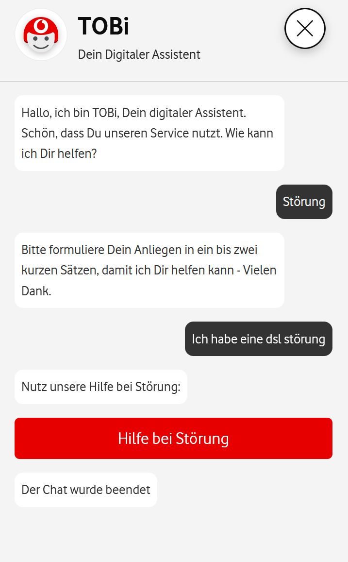

Aus meiner Erfahrung: Bei Vodafone gibt es diesen Hurensohnbot TOBi. Dort meldest du eine DSL-Störung. Der Wichser fragt dann, was das Problem sei. Bei der Auswahl klickst du auf „Sonstiges“. Dann hast du die Möglichkeit eine Textmitteilung zu hinterlegen, die wirklich in der Technikabteilung landet. Zum Beispiel „Bitte um Umstellung auf IPv4“. In den nächsten Tagen ruft dich dann echter Techniker an und möchte ggf. noch wissen, warum du eine IPv4-Adresse benötigst. Ich hatte als Grund meinen Speedport Smart 4 genannt, weil der kein Dual Stack Lite kann. Am nächsten Tag hatte ich dann normales Dual Stack.

Das mit TOBI geht leider nicht (mehr) so einfach...Vodafone blockiert massiv, jeglichen Versuche, schriftlich mit ihnen in Kontakt zu treten - immer alles nur telefonisch (und dort hängt man stundenweise in der Leitung)
...aber nicht, dass Du denkst, wenn man "Lass dich anrufen" klickst, ruft ein Mitarbeiter zurück, sondern der Automat, der dich dann in die aktuelle, normale Warteschlange verbindet.
