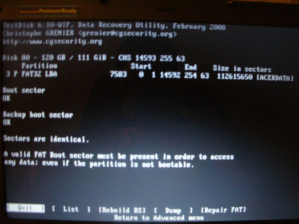

vielen Dank für Deine schnelle Antwort. Ich konnte alle Dateien der zurzeit fehlenden Datenpartition (ACERDATA) listen.
Hab nen Screenshot von der Partition gemacht.
VG und danke
KKS
Dort ist alles in Ordnung.
Gehe mal auf Rebuild BS, und lasse es laufen.
Gehe dort nicht auf Write, sondern teile mir nur mit, ob der extrapolated und der current boot sector identisch ist.
