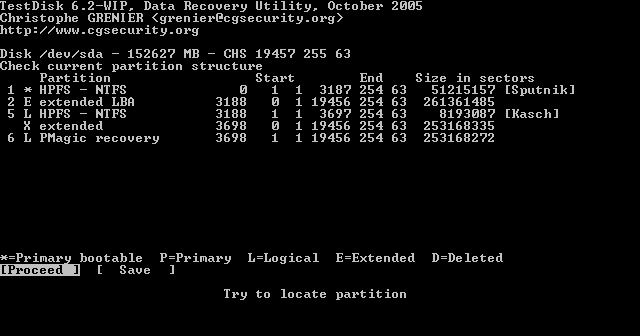

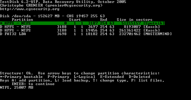

Setze mir mal die drei Screens für Diagnose.
Dann sehe ich den jetzigen Zustand nach Analyse, das Ergebnis nach Proceed mit einer Quicksearch und nach der Tieferen Suche anhand von Bootsektoren (Partitionssektoren).
Lade dir mal Testdisk Version 6.2 beta für Diagnose.
Link dazu gibt es hier;
https://www.computerbase.de/forum/threads/faq-datenrettung-testdisk-anleitung.110869/#post-1109338
Starte Testdisk, wähle deine Festplatte aus, bestätige bei Analyse mit Enter und setze mir einen Screenshot.
Bestätige bei Proceed und setze mir auch einen Screenshot.
Bestätige weiter bis du zum Menü kommst wo unten steht [Quit] [Search] [Write] und gehe mit dem Pfeil auf [Search] (tiefere Suche) und lasse es laufen.
Setze mir auch einen Screenshot.
Markiere auch mal die Partition, drücke auf der Tastatur p und schaue ob deine Daten angezeigt werden.

Anbei die gewünschten Screenshots.
Die gesuchte Partition ist wohl doch FAT32 und heisst MASTERMIND.
Meine Daten kann ich mir mit der Software ansehen!!!
Ich bin begeistert!
Wie geht es jetzt weiter.
Bin schon sehr gespannt!
Vielen Dank bis hier hin

Testdisk ist in letzter Zeit ziemlich gut geworden und mounted Laufwerke ähnlich wie Knoppix.
Daher habe ich schon einige male gesehen, das Testdisk Daten anzeigt die unter Windows nicht verfügbar sind.
Ist aber trotzdem ein gutes Zeichen nach einer Aktion mit PM.
Bei einem Error im Dateisystem hätte es nähmlich kein Zweck gehabt die Paertition wiederherzustellen.
Mache daher folgendes;
Starte Testdisk und wähle deine Festplatte.
Bestätige bei Analyse.
Bestätige bei Proceed.
Bestätige mit Enter.
Gehe auf [Write].
Bestätige da mit Enter und y.
Wenn im Fall bei einer Partition der Bootsektor defekt sein sollte, kann ein Menü Boot kommen.
Gehe dann auf [Backup BS].
Bestätige Enter und y.
Der wird dann repariert angezeigt.
Beende Testdisk und starte den Computer neu.
Wichtig!
Wenn chkdsk bei Systemstart kommen will, beende chkdsk erstmal.
Geht innerhalb von 10 Sekunden durch beliebigen Tastendruck.
Teile es mit.
