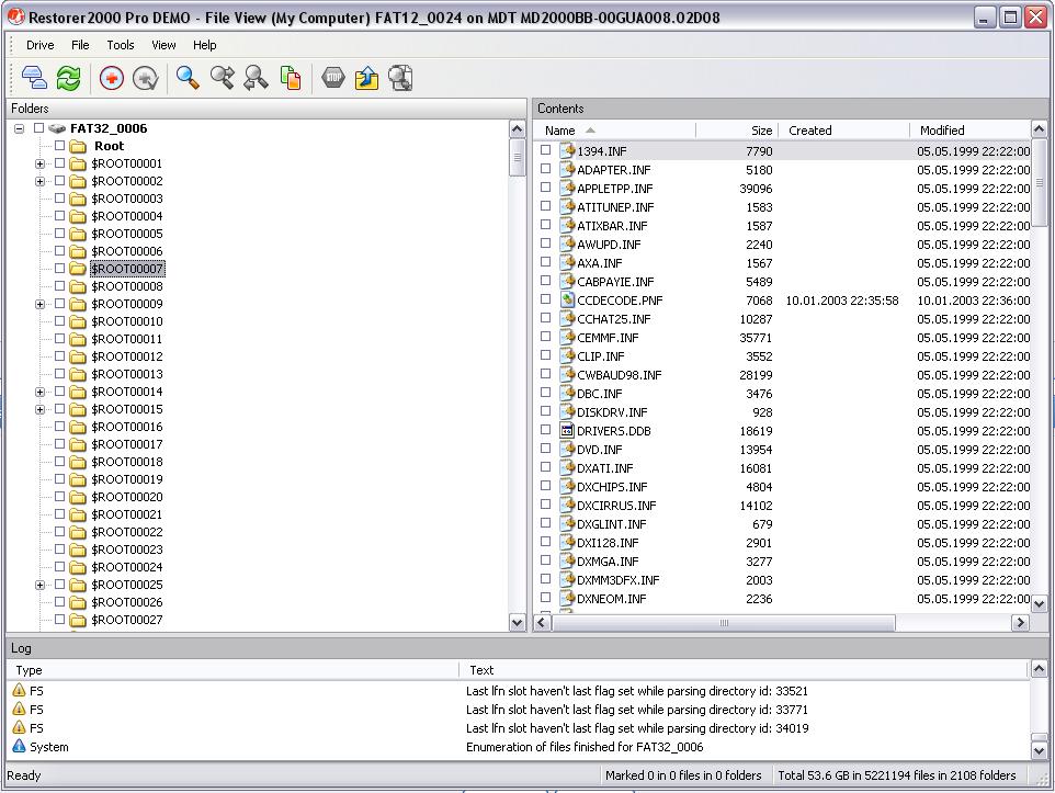

Also ich hab jetzt mal mit der Demo Version von Restorer2000 Pro die Platte gescannt. Der findet da unter "Recognized Partitions" einen ganzen Haufen an Partitionen. Ich hab die ersten von denen mal auf Dateien untersucht. Da ist allerdings überhaupt keine Ordnung oder Ordnerstruktur vorhanden, sondern ich bekomme lauter ROOT Ordner in denen dann die Dateien rumliegen.
Ich hab mal ein Screenshots davon gemacht und angehängt.
MfG, Yaso

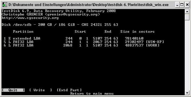

So, ich hab jetzt auch mal mit Testdisk die Analyse gemacht, dabei hat der auch die Partitionen gefunden und sagt: Structure: OK. Es fehlt glaub ich nur eine kleine Partition auf der ich noch Win98 drauf hatte. Da waren aber auch keine wichtigen Sachen drauf, weshalb das nicht so schlimm ist. Ich hab mir auch mal die Dateien anzeigen lassen, und das sieht alles sehr gut aus. Den Screenshot hab ich drangehängt.
MfG, Yaso
Edit: Der "Deep Scan" ist jetzt auch fertig. Screenshot hängt dran.

Deine Partitionen sind logische Laufwerke.
Sieht somit so aus, das die erste Partition (Win98) die primär aktive Start-Partition war.
Somit kannst du von der Festplatte nicht booten.
Mir fehlt der Screen, genau wenn du nach bei Analyse mit Eingabe bestätigst.
Das wäre die gegenwärtige Partitionsstruktur und ich würde sehen, ob bei dir Fehler in der Partitioknsstruktur sind.
Nicht das du umsonst etwas wieder herstellen möchtest.

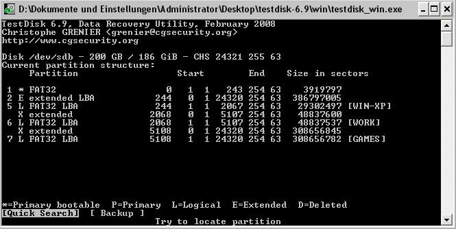

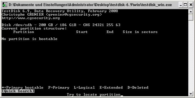

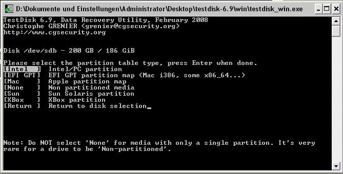

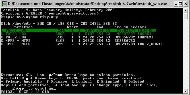

Setze mir mal in Testdisk die Screens direkt nach bestätigen bei Anlyse und Quick Search, zur Überprüfung.
Kann noch sein, das in der Wiederherstellungskonsole fixmbr ausgeführt werden muß.
Viele Grüße
Fiona

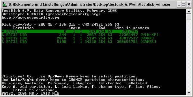

Hier sind die Screens.
MfG, Yaso

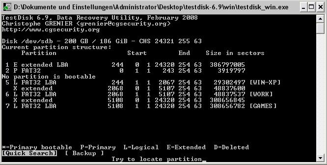

Das Problem bei dir ist, das die primäre Partition FAT32 nicht aktiv ist.
Kann somit nicht booten.
Siehst du hier;
https://www.computerbase.de/forum/attachments/08-02-28-testdisk03-jpg.89654/
Ist der gegenwärtige Zustand deiner Partitionstabelle und da hat die Partition nur ein P für primär.
Am nächsten Screen setze Testdisk die Partition automatisch auf Stern für primär, aktiv und bootfähig und passt!
Schreibe einfsach mal die Struktur bei Write und teste es.
Siehst du hier;
Teile es dann mal mit.
Viele Grüße
Fiona

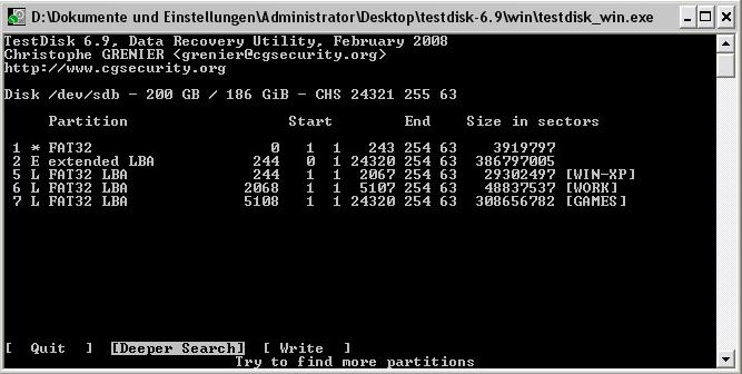

Beim booten komm ich immernoch genauso weit wie vorher, aber jetzt bekomm ich die Meldung angezeigt: "This is not a bootable disk. Please insert a bootable floppy and press any key to try again...".
Ich hab mal nen Screen vom neuen Testdisk Scan drangehängt, da steht jetzt ein Stern wo vorher das P war.
MfG, Yaso
