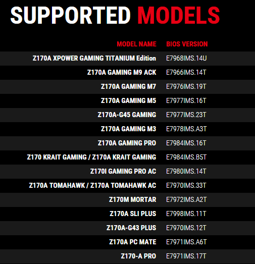

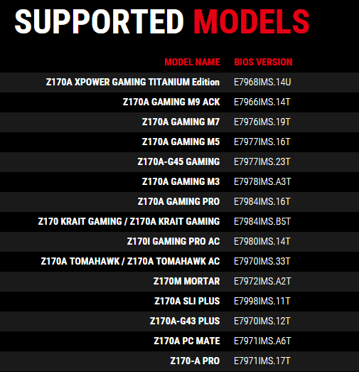

Zur Zeit geht es mit folgenden MSI Boards (23.12.2015)
Den ganzen Satz an BIOS Updates gibt es hier (danke an t!n0 von hwbot.org)

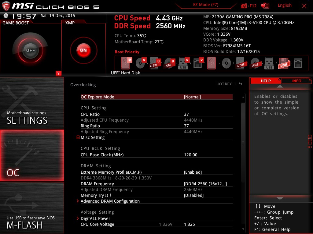

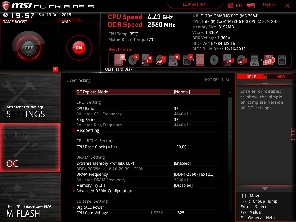

3. Links im BIOS ins OC Menü gehen
4. XMP einschalten
5. CPU und RING Ratio auf den gleichen Wert setzen (=der maximale Multi der CPU)
6. BCLK auf den gewünschten Wert einstellen (Multi x BCLK = Taktfrequenz)
Info: Multi und BCLK sind bei jeder CPU unterschiedlich!
Die Werte auf dem Bild gelten NUR!! für den i3 6100!!!
7. Den RAM auf einen Wert kleiner oder gleich 2600 setzen
8. Die CPU Vcore auf 1.325 einstellen

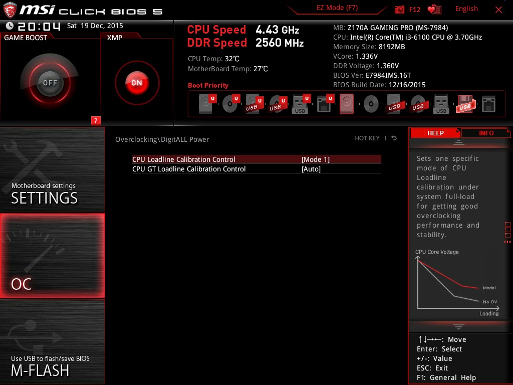

Bis dahin wars kein Problem. Der nächste Punkt in der8auers Anleitung ist
-Go to DigiALL Power and change the CPU Loadline Calibration to Mode 1
Den Punkt gibt es sowohl bei meinem, als auch bei etlichen anderen Boards nicht.
Weder DigitAll Power noch CPU Loadline Calibration. Aber so müsste es aussehen:
Wenn ihr das habt, schaltet es ein. Achtet darauf, dass der Prozessor jetzt
gravierend wärmer wird und passt die Lüftersteuerung dementsprechend an.
