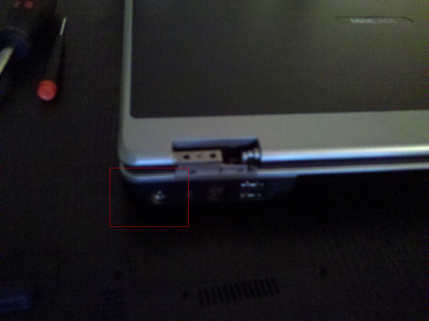

ich habe nun das Problem gefunden, es liegt an der "Buchse" wo man das Netzteil reinsteckt, dort ist ein Wackler drin.

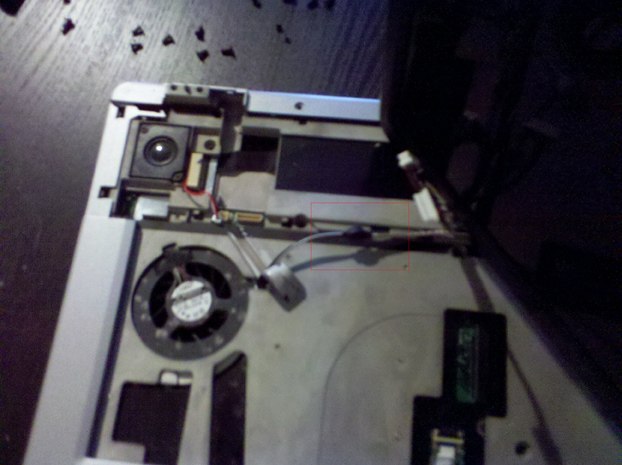

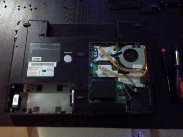

Beim TFT habe ich das Problem das eins von drei Kabel (habe es rot makiert) welches zum Lüfter geht nicht lösen kann, oder muss ich dazu das Gehäuse des TFT öffnen?

Das du dir ein 2. Gerät zum reparieren gekauft hast, war mehr als unnötig. Eine Reperatur vom AC-Power Anschluss kostet 0-5Euro... meistens reicht es, einfach einen Lötpunkt auf die Anschlusstelle der "Seele" zu setzen, so das die wieder befestigt ist. Wenn das nicht ausreicht, bekommt man passende AC-Power Jacks bei Ebay für unter 5Euro.
Das Mainboard muss allerdings in beiden Fälle raus. Das Kabel was du beschreibst ist das Wlan Kabel, welches du erst von der Wlan Karte lösen musst. Es kann allerdings auch das Kabel fürs Mircophone sein, aber das befindet sich meistens direkt neben dem eigentlichen (dicken) Displaykabel.
Danke für den Hinweis, jedoch wenn ich selbst den TFT ab habe, bekomme ich das Stück auf der RGB Out Seite nicht geöffnet, beide Abdeckungen unten und oben sind im Gesamten schon locker und können angehoben werden. Bis auf diese eine Stelle...
leider sind die Fotos nicht sonderlich detailiert oder scharf, das man erkennen könnte, wohin das kabel führt... aber man sieht auf dem 2. Bild ein Kabel, welches von oben nach unten geht. Das wird das Kabel sein, welches dich noch stört. Auf Bild 3 kann man auch erkennen, das etwas schwarzes an dem Kabel ist, das müsste eine Gummimuffe sein, welche man wegschieben kann, dadrunter müsste ein sich lösbarer Stecker befinden.
Aber zum Lüfter direkt wird da nichts führen, denn vom Display führt nie was zum Lüfter... Das einzige, was vom Display kommt, ist ein Datenkabel welches das Inverterkabel beinhaltet und wenn vorhanden Mircophone, Webcam (kurze Kabel nähe Datenkabel) und Wlan (2-3 graue Kabel).
Aber Warum das ganze... ? Du musst doch nur Ram, Akku und HD in das neue Gerät verbauen und fertig... oder ist dort auch das Display schrott ?

Habe mal das Gummi vom Kabel entfernt, ein Foto von unten gemacht, das Laufwerk konnte ich auch nicht entfernen. Vielleicht muss erst die CPU und was anderes runter?
PS: Beim öffnen habe ich ein Kabel entdeckt was dort lose drin lag, keine Ahnung ob das so richtig ist, habe es mal rot markiert
Vielen Dank für Deine Hilfe itzZent, nachdem die Headpipe runter war und die Kabel vom Wlan ab, konnte ich das Mainboard frei legen. Nun kann ich die USB Platine mit der Netzteilbuchse wechseln.
