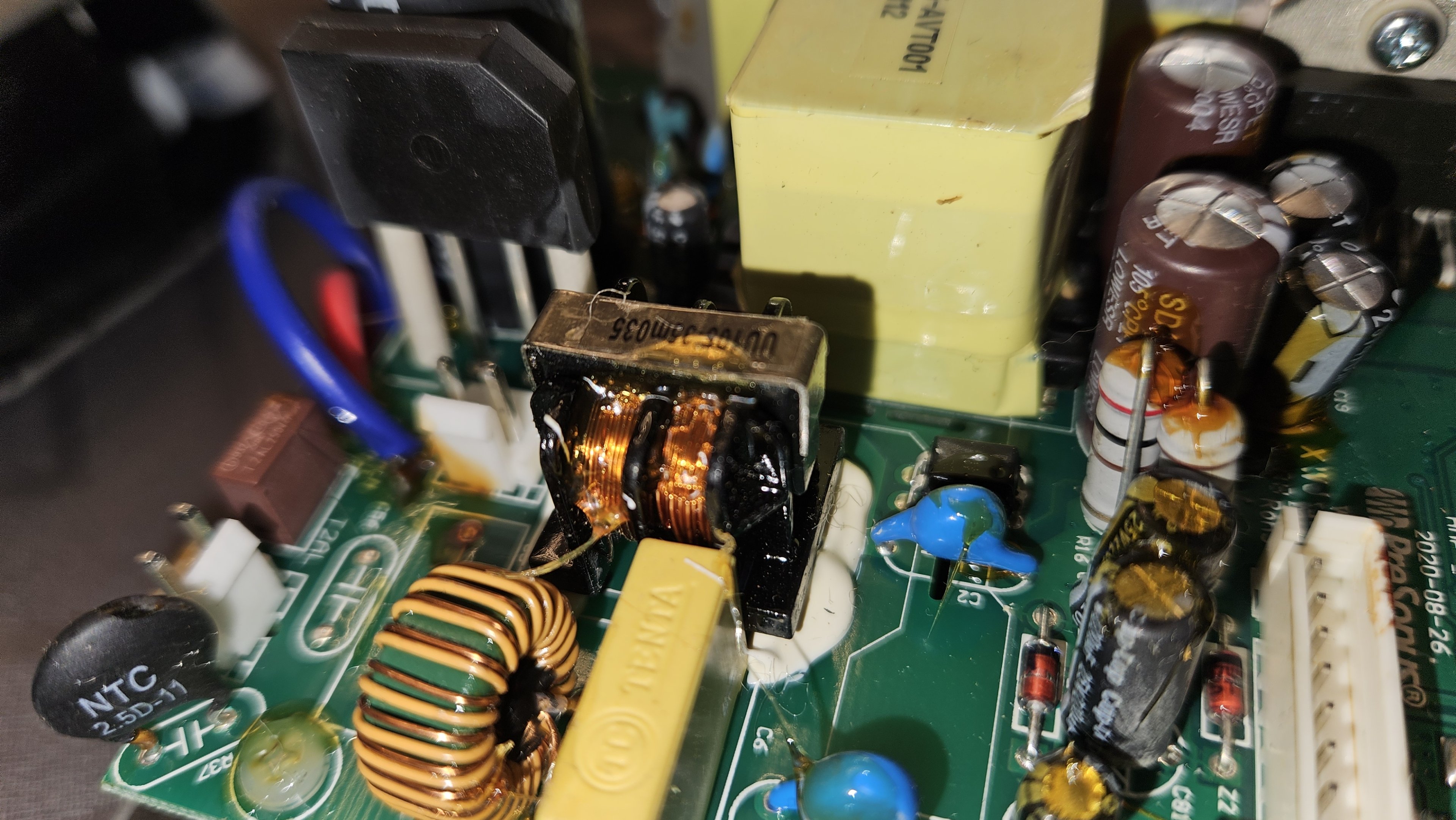

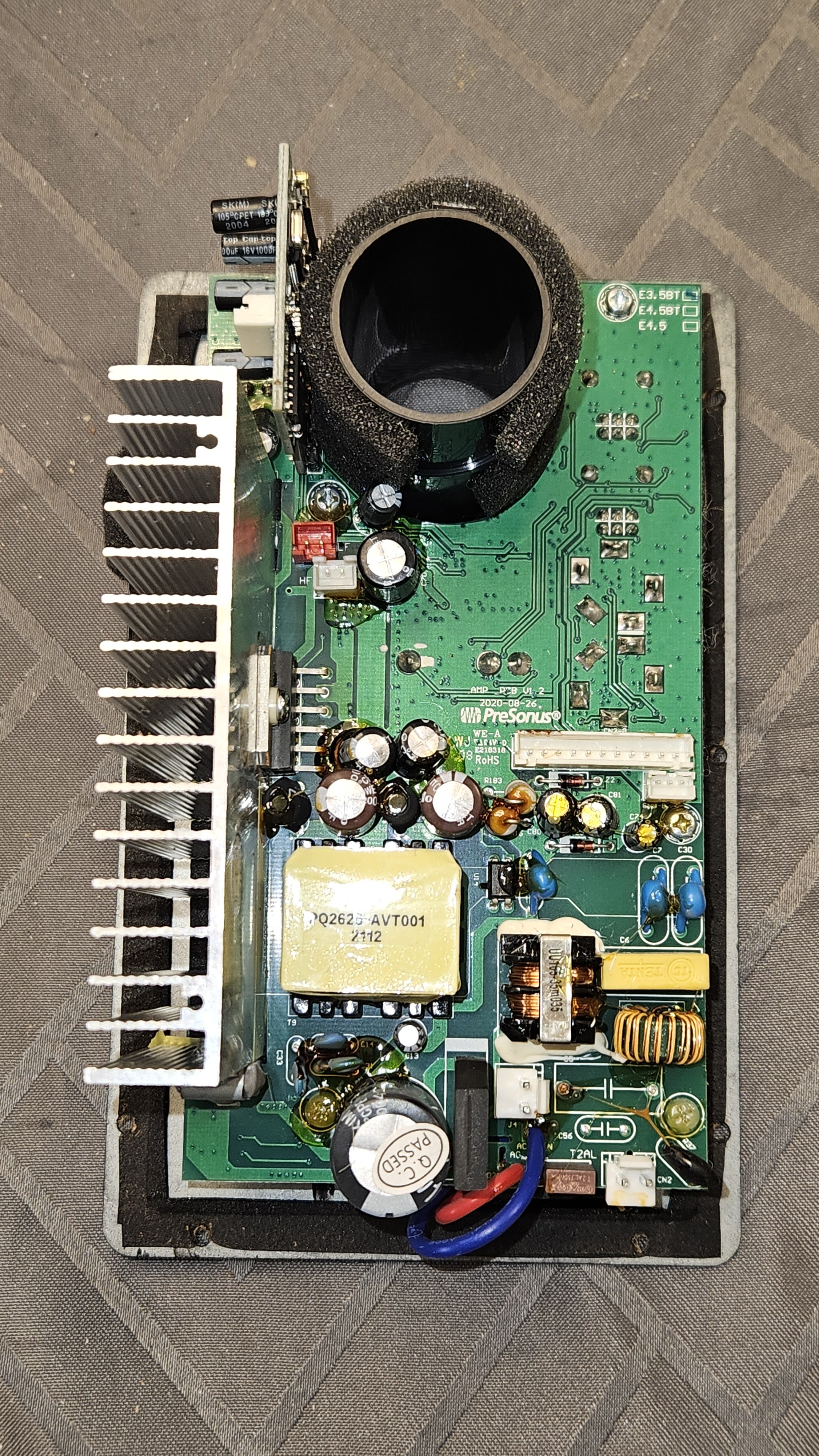

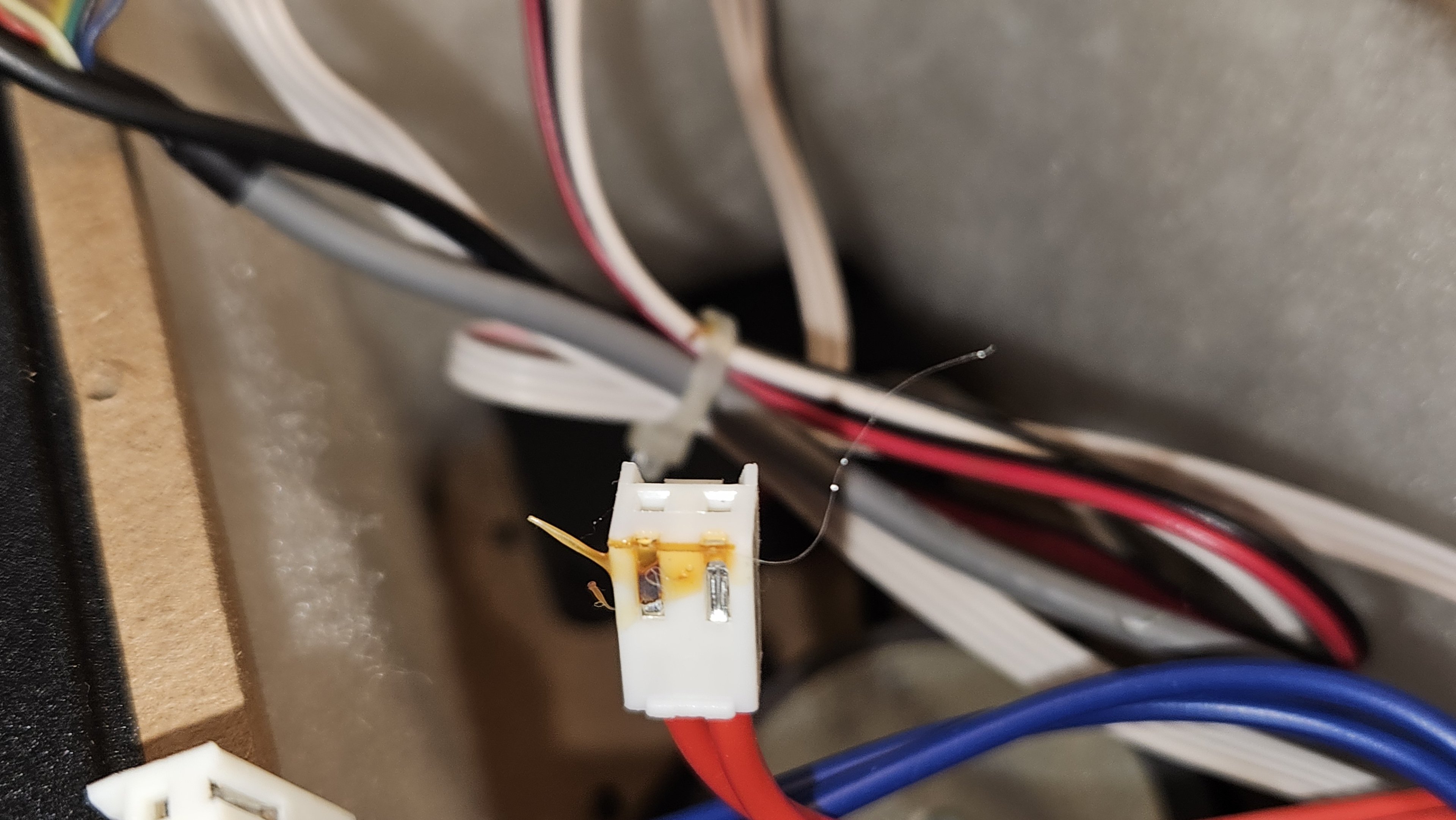

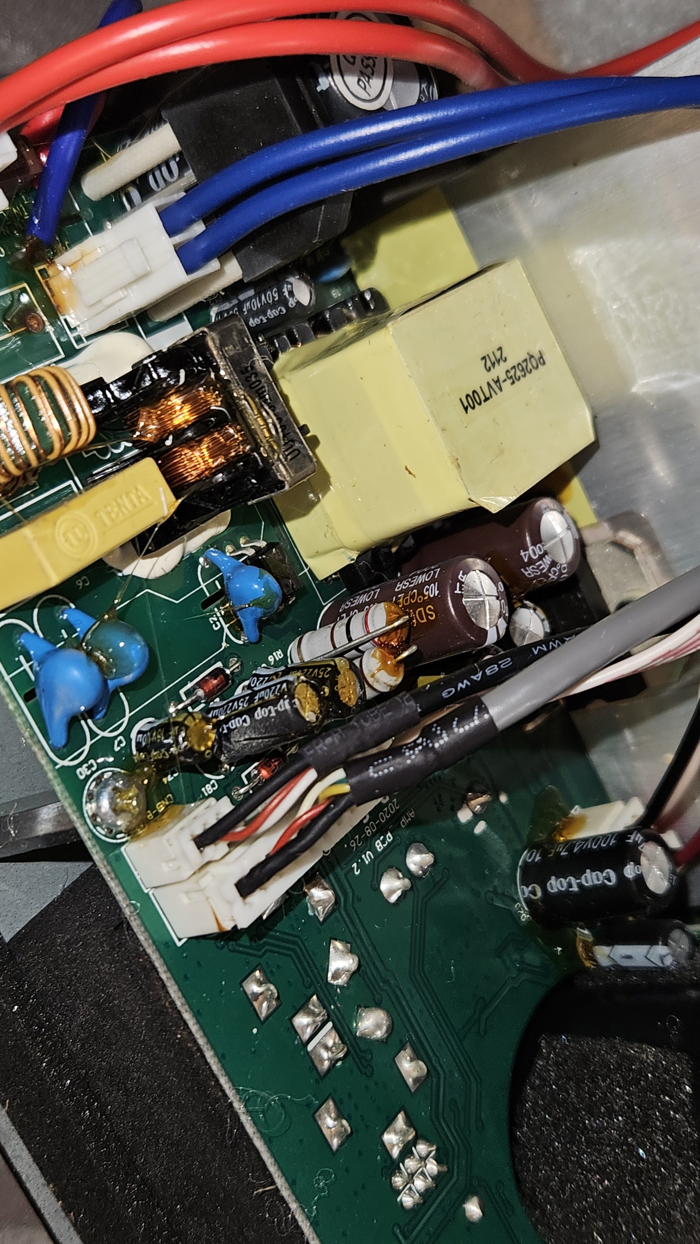

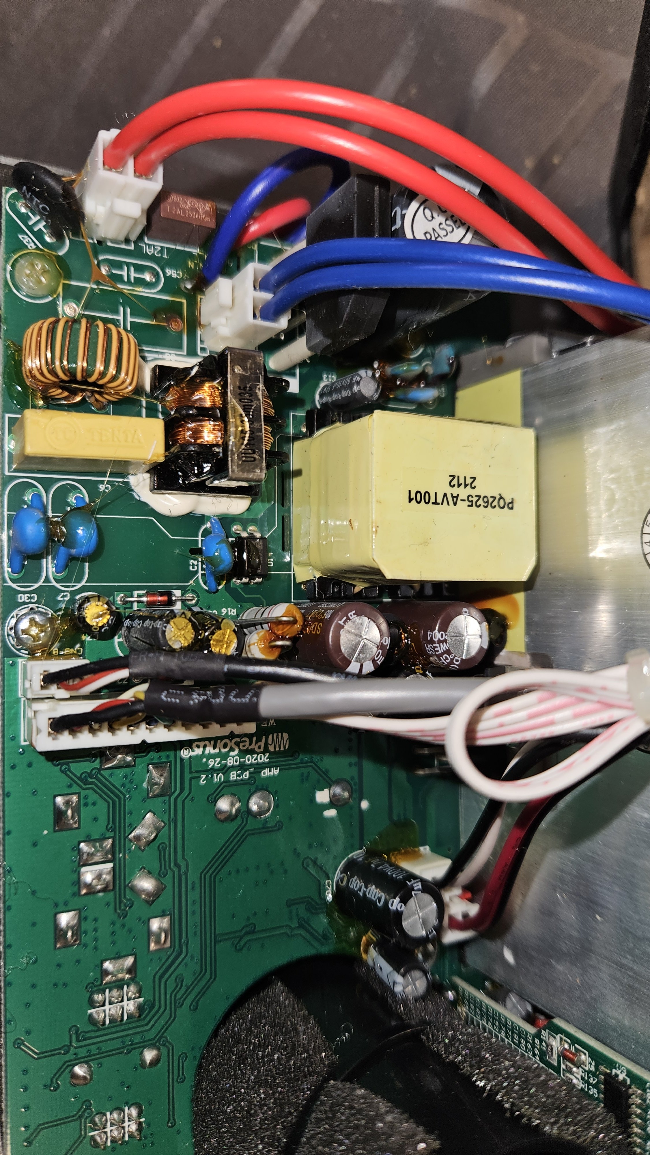

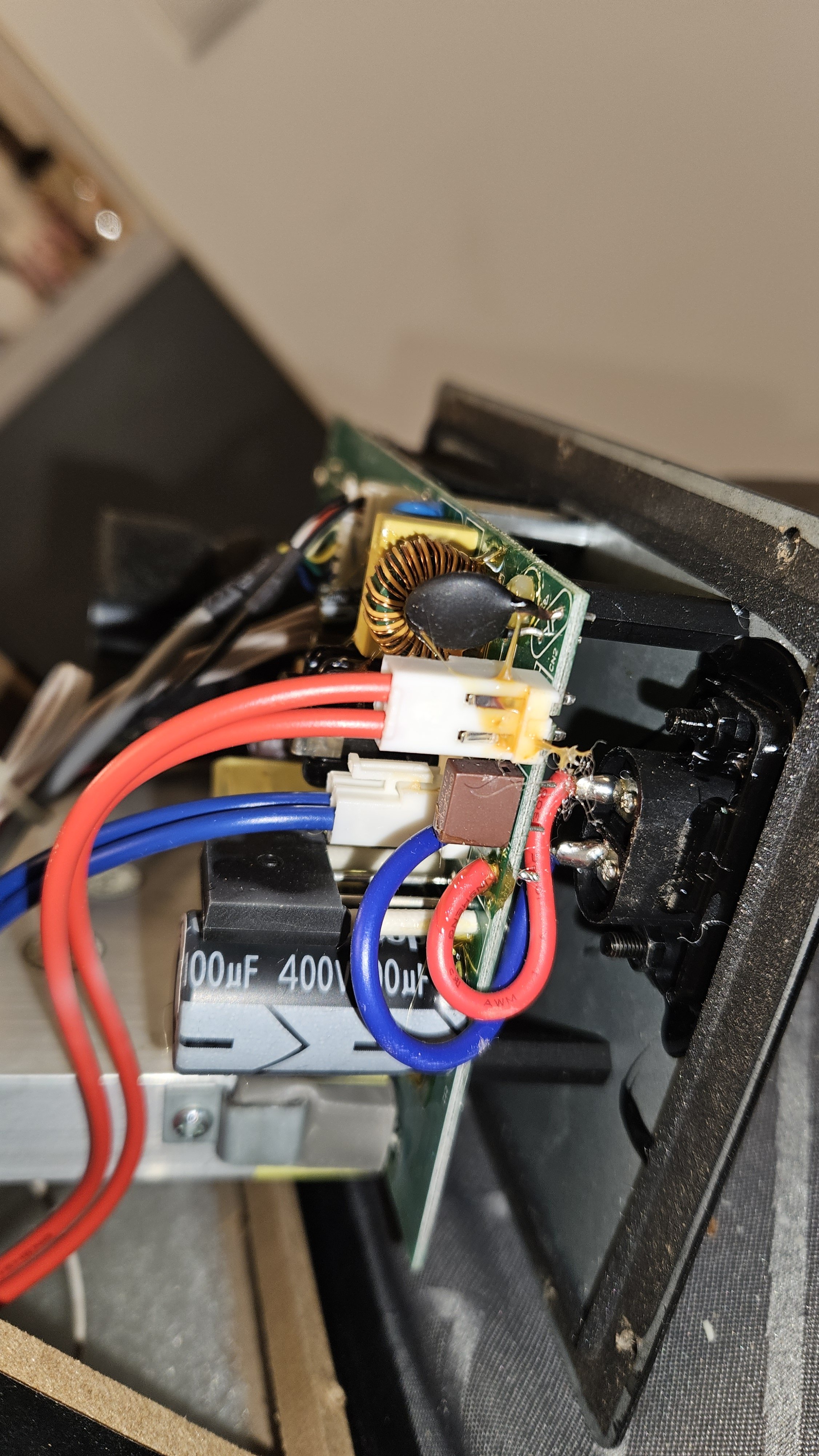

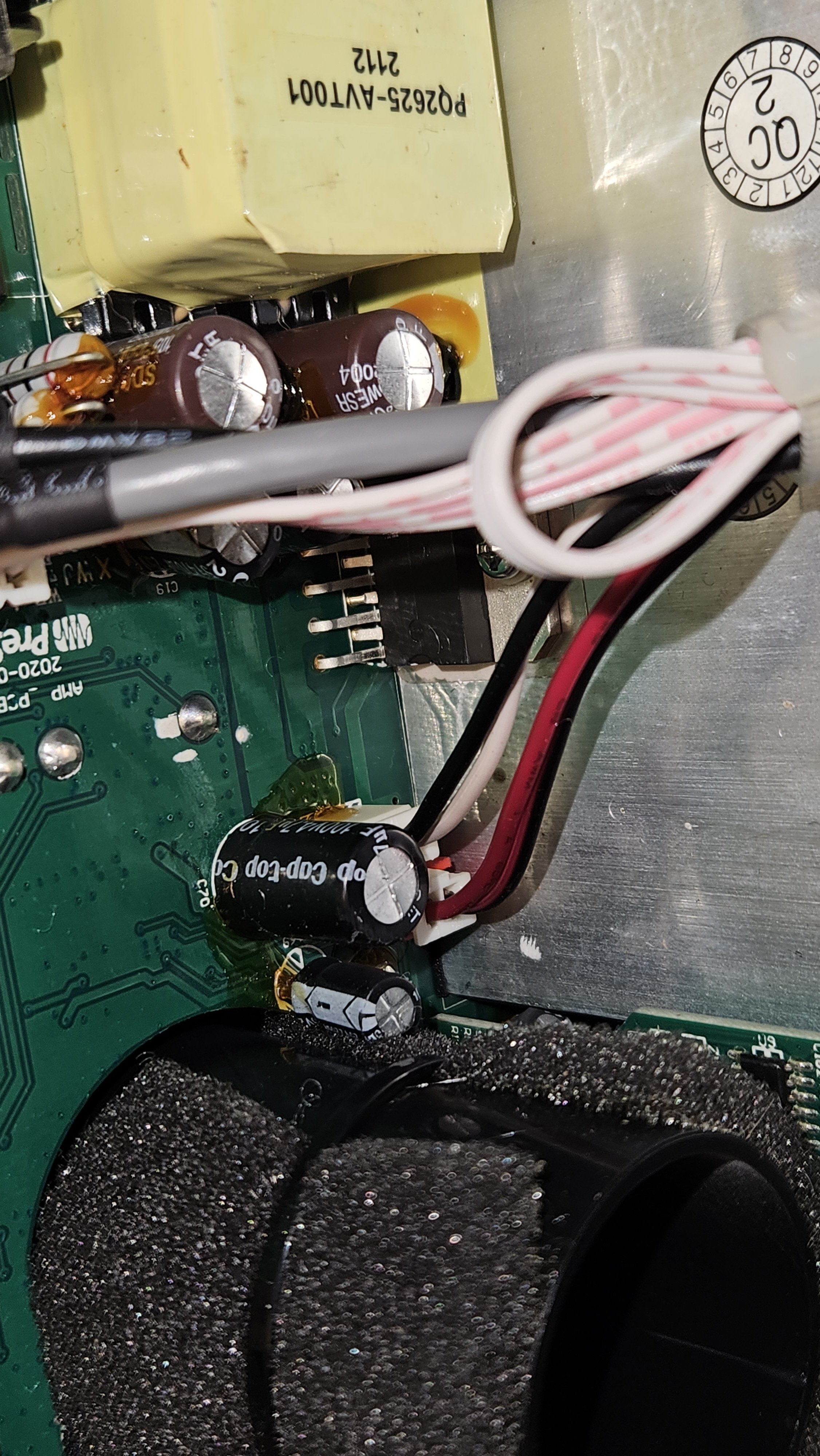

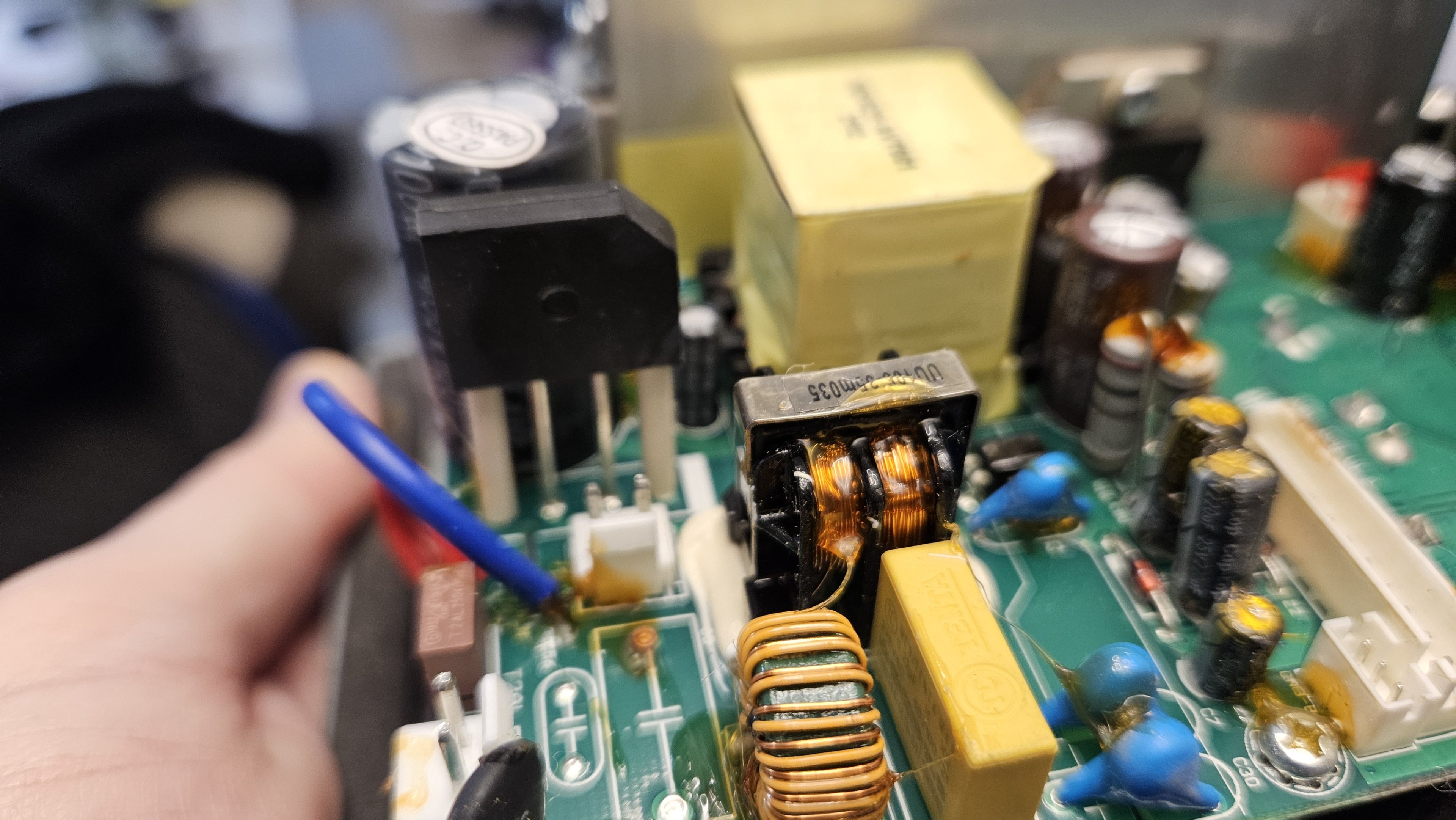

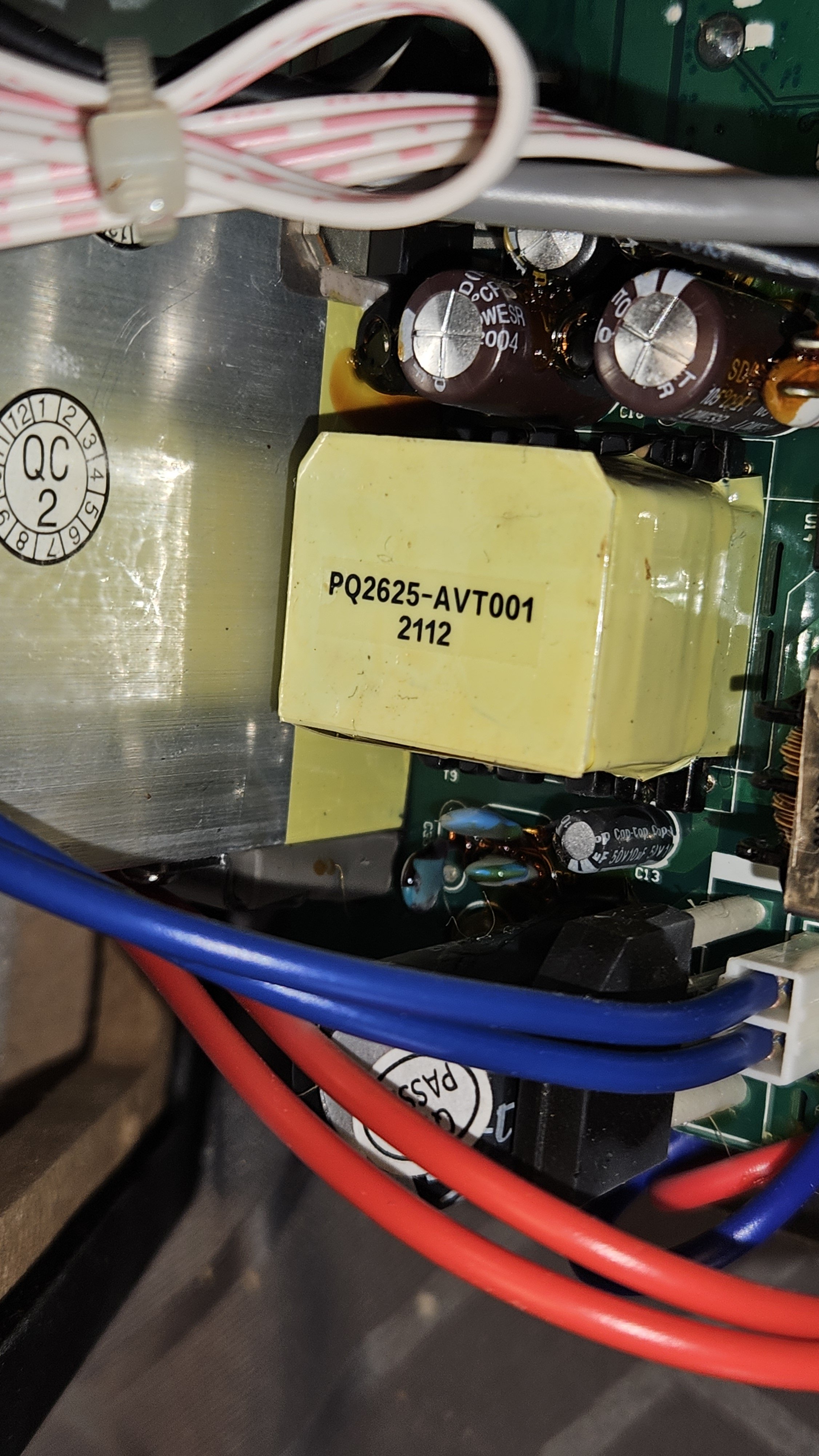

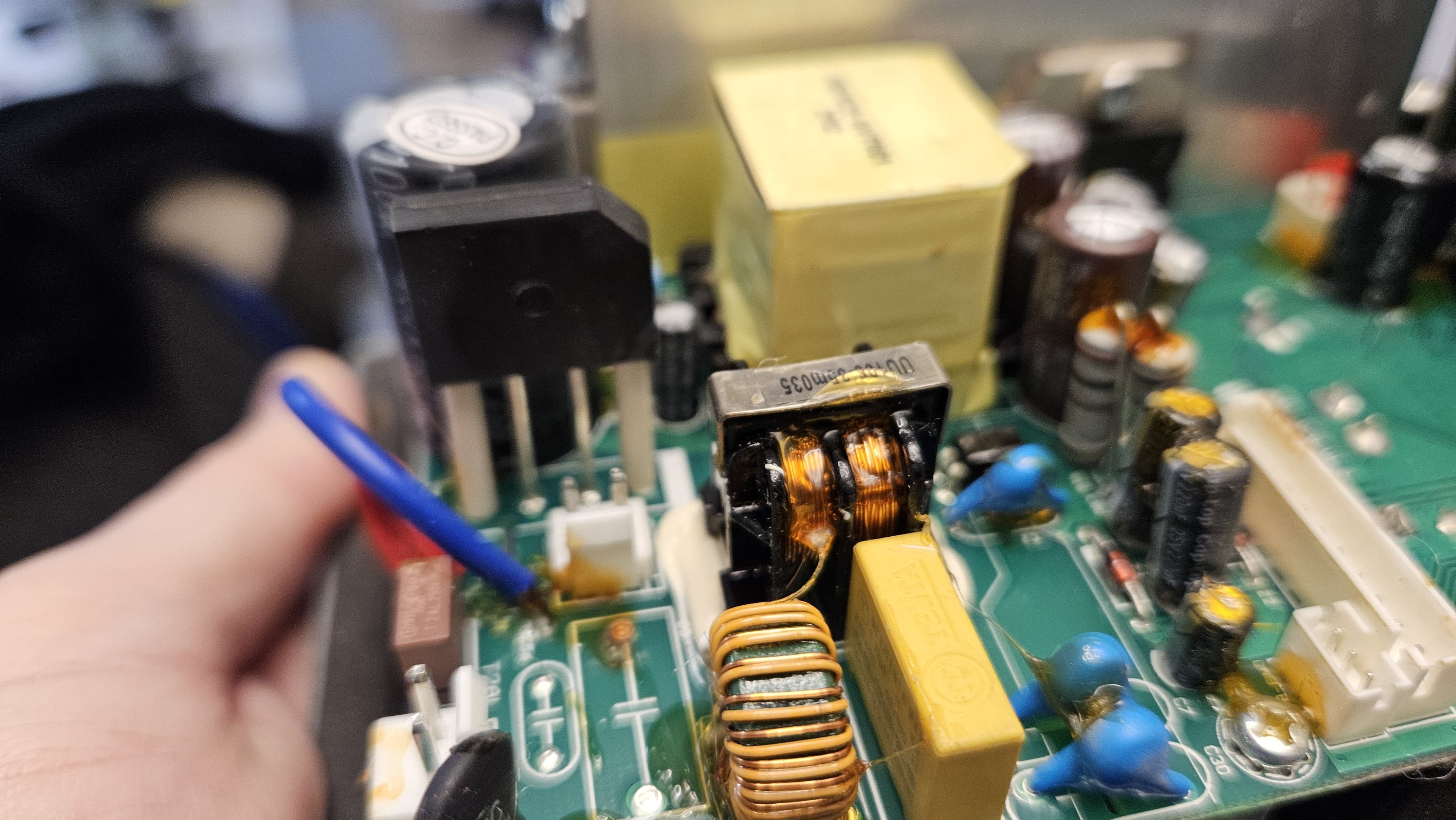

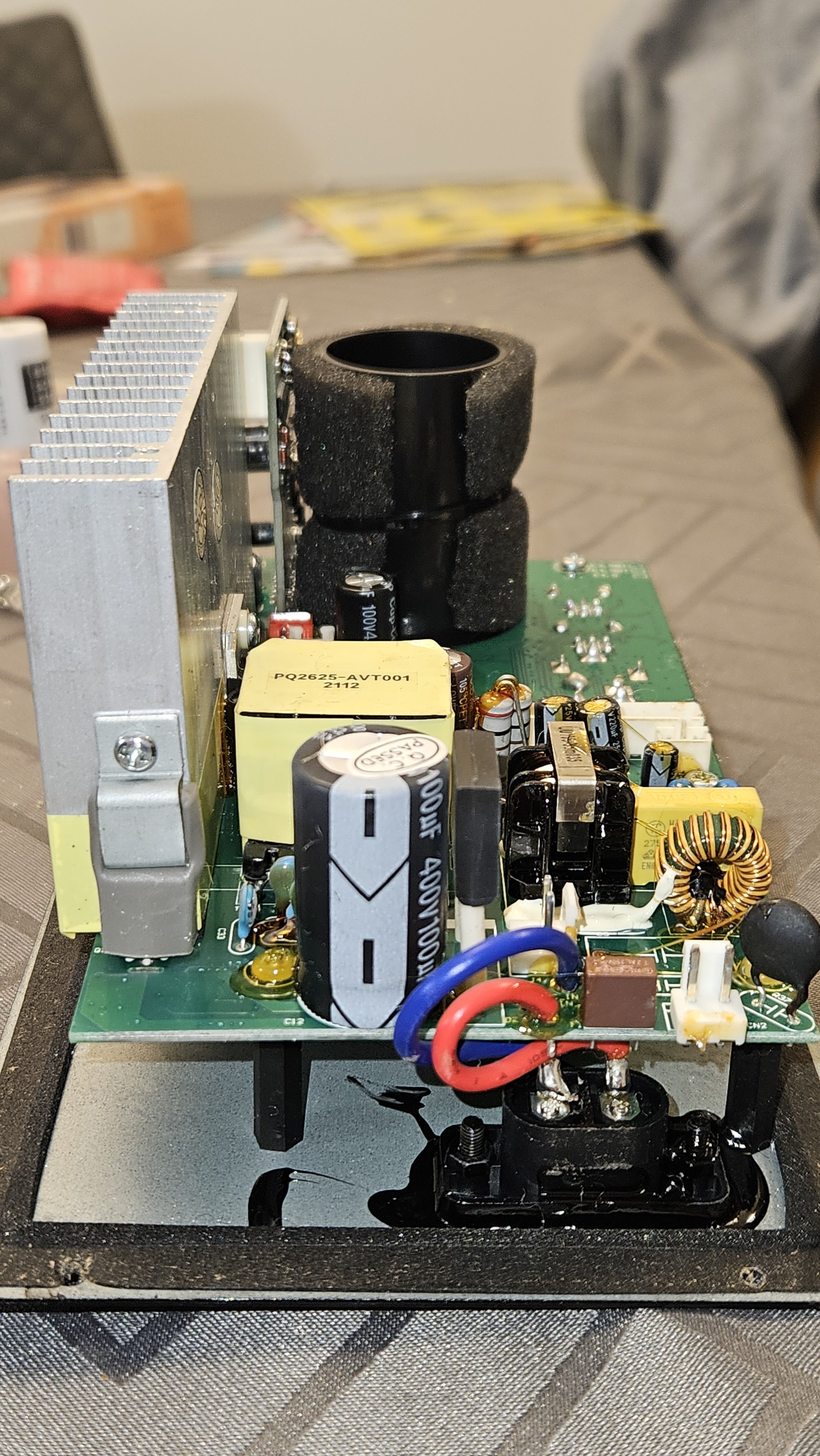

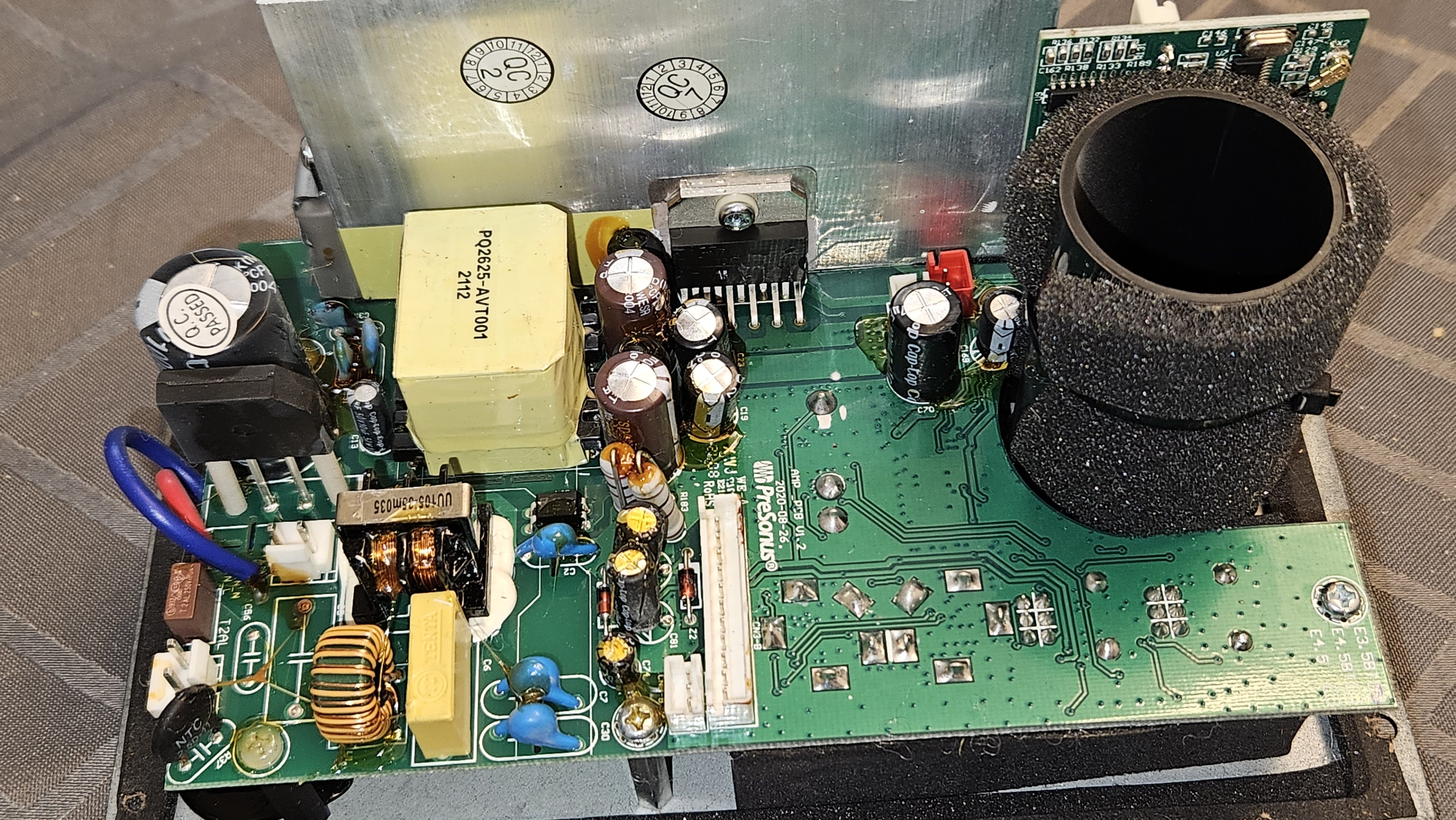

So trotz der neuen Bestellung, habe ich mich mal getraut das Ding zu öffnen (aus Neugierde).
Hat schon ein wenig drinnen gestunken, ich werde einige Bilder davon hochladen, wollte wissen, ob jemand mir sagen kann wo der Fehler ist. Sind die Kondensatoren kaputt? Oder ist da was mit dem Stecker nicht in Ordnung?

Die beiden braunen Elektrolytkondensatoren neben dem gelben Trafo sind auf alle Faelle hinne. Die Deckel sind gewoelbt, die sind kaputt. Leider kann man den Wert nicht erkennen, steht auf der anderen Seite die auf keinem Foto zu sehen ist.
Da auch schoen eine gute Portion Kleber auf den Schraubenkoepfen sitzt (vermutlich mit voller Absicht), ist es sogar nicht so einfach an die Rueckseite zu kommen. Sonst waere ein Bild davon mal interessant.
Mehr kann man so auf den Bildern nicht erkennen. Da wurde reichlich Kleber verwendet der einiges kaschieren kann. Schlimmstenfalls ist sogar der Kleber schuld, es gab schon Faelle von solchen Lautsprechern wo der Klebstoff ueber die Zeit, vermutlich durch die Aufnahme von Feuchtigkeit, leitend wurde.
