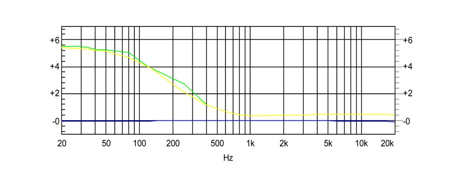

Vorne über der Buchse ist ein Kopfhörer-Symbol. Ich würde da keine Boxen dran hängen, weil genau für die der Lineout-Pegel gedacht ist. Sowas wie Gain am KHV aufdrehen und Boxen nur niedrig einzustellen wäre worst case.
Wenn du den Bassboost auch am Lineout haben willst, dann mach das lieber über einen EQ. Das scheint nach Reddit die Kurve vom Fiio zu sein:
läuft seit 2 jahren schon ohne probleme vorne.
wüsste nicht wo das problem liegt
