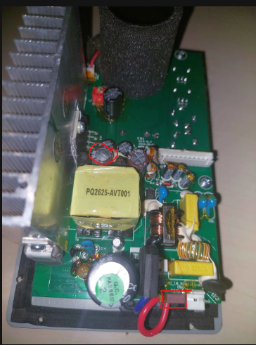

Bei dem letzten Stromausfall ist der Nahfeldmonitor fritte geangen.
Denke nun es ist die Sicherung.
Ich kann aber leider nichts erkennen was wie eine aussieht.
weiß jemand weiter?
danke

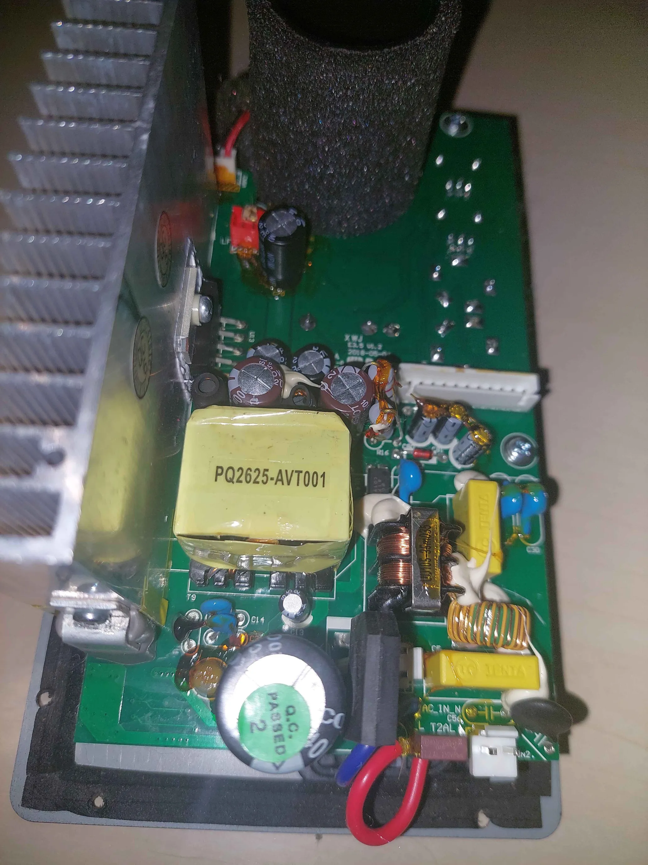

Moin, der kleine rotbraune Kasten ist die Sicherung.
Der Elko oben ist schon grenzwertig.
Reaktionen: Extraportion25, Tornhoof, quaaaak und 2 andere
Ich würde eine Sicherung primärseitig erwarten, also vor dem Gleichrichter (das schwarze Ding rechts vom großen ELKO).
Schau mal aus anderen Winkeln, ob auf der Platine in dem Bereich ein Bauteil mit F beschriftet ist.
BTW, wird ne andere Baustelle sein, aber der eine Elko über dem Trafo macht schon dicke Backen (nach oben gewölbt).

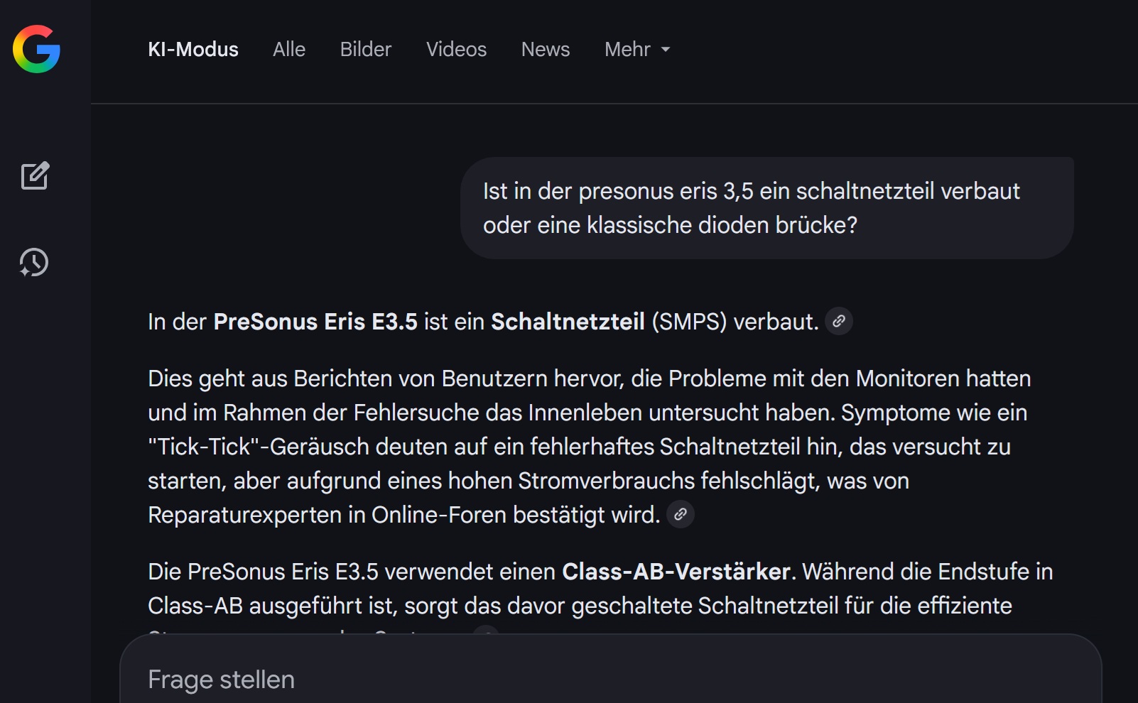

Ich melde Zweifel an... aber Versuch macht ja bekanntlich Kluch. Da Schaltnetzteil ist es die Sicherung nur wenn sie schneller war als der Schalttransistor. Was eher unwarscheinlich ist...
Reaktionen: Jonnyy
Ups, an Schaltnetzteil hab ich gerade gar nicht gedacht.
Was meinst du mit grenzwertig und woran hast du es erkannt ?
Auf der Sicherung steht "
932 T2AL 250V​
https://jlcpcb.com/partdetail/Better-932_T2AL250V/C2798373
also brauche ich eine Feinsicherung 2A Träge 250V 5x20? Die sieht aber anders aus.
Auf dem Elko steht 25V1000.
Welche tools brauche ich für die reparatur ?
@Jonnyy Wenn der Deckel vom Elkos sich anfängt zu wölben, ist dieser am Ende.
Du musst unbedingt LOW ESR Elkos kaufen, sonst läuft die Kiste nicht lange.
Ich würde jetzt auch beide definitiv Taschen.
1000µF/25V Low ESR
Du brauchst min. Lötkolben und Lötzinn.
Dann vielleicht noch Entlötlitze oder Entlötpumpe.
Lötzinn am besten mit Blei und mit Flussmittel.
Reaktionen: quaaaak und Jonnyy
Sieh dir den mal bei Conrad an 2050000123993 oder 2050004414936.
Prüfe aber erst ob der Füßchenabstand auch 5mm ist und ob der Kondensator gleiche Durchmesser und gleiche Länge hat bevor du bestellst.
