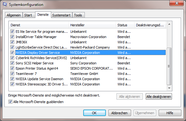

Aber den Monitor siehst Du doch, Bild hat er auch? Dann könntest in den Einstellungen ändern, das dieser nun wieder als Standardmonitor genutzt werden soll. Wo ist das Problem? Mittels "msconfig" kannst Du deaktivieren, das CCC automatisch geladen wird und bei den Diensten diesen deaktivieren. Kann nur ein Bild von Nvidia Diensten posten, da ich CCC nur fürs Board benötige weil die Karte von Nvidia ist. Aber die Einstellungen sind ähnlich, auch AMD/ATI benutzt Dienste, die man im abgesicherten Modus deaktivieren kann.

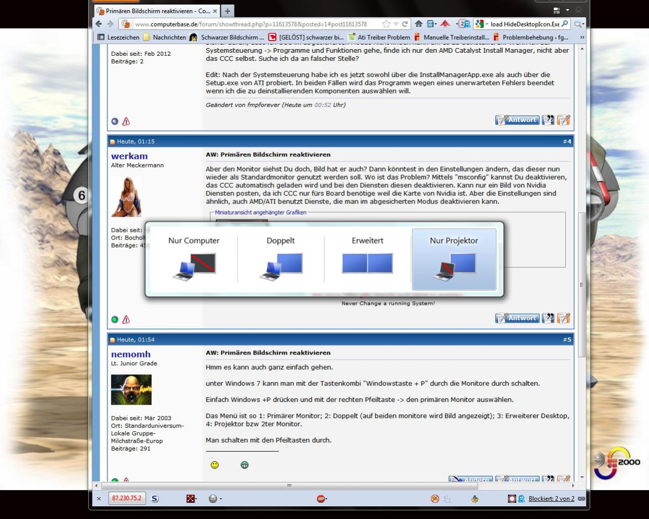

Hmm es kann auch ganz einfach gehen.
unter Windows 7 kann man mit der Tastenkombi "Windowstaste + P" durch die Monitore durch schalten.
Einfach Windows +P drücken und mit der rechten Pfeiltaste -> den primären Monitor auswählen.
Das Menü ist so 1: Primärer Monitor; 2: Doppelt (auf beiden monitore wird Bild angezeigt); 3: Erweiterer Desktop, 4: Projektor bzw 2ter Monitor.
Man schaltet mit den Pfeiltasten durch.
Hier ein Bsp:
Der war gut. :daumen:

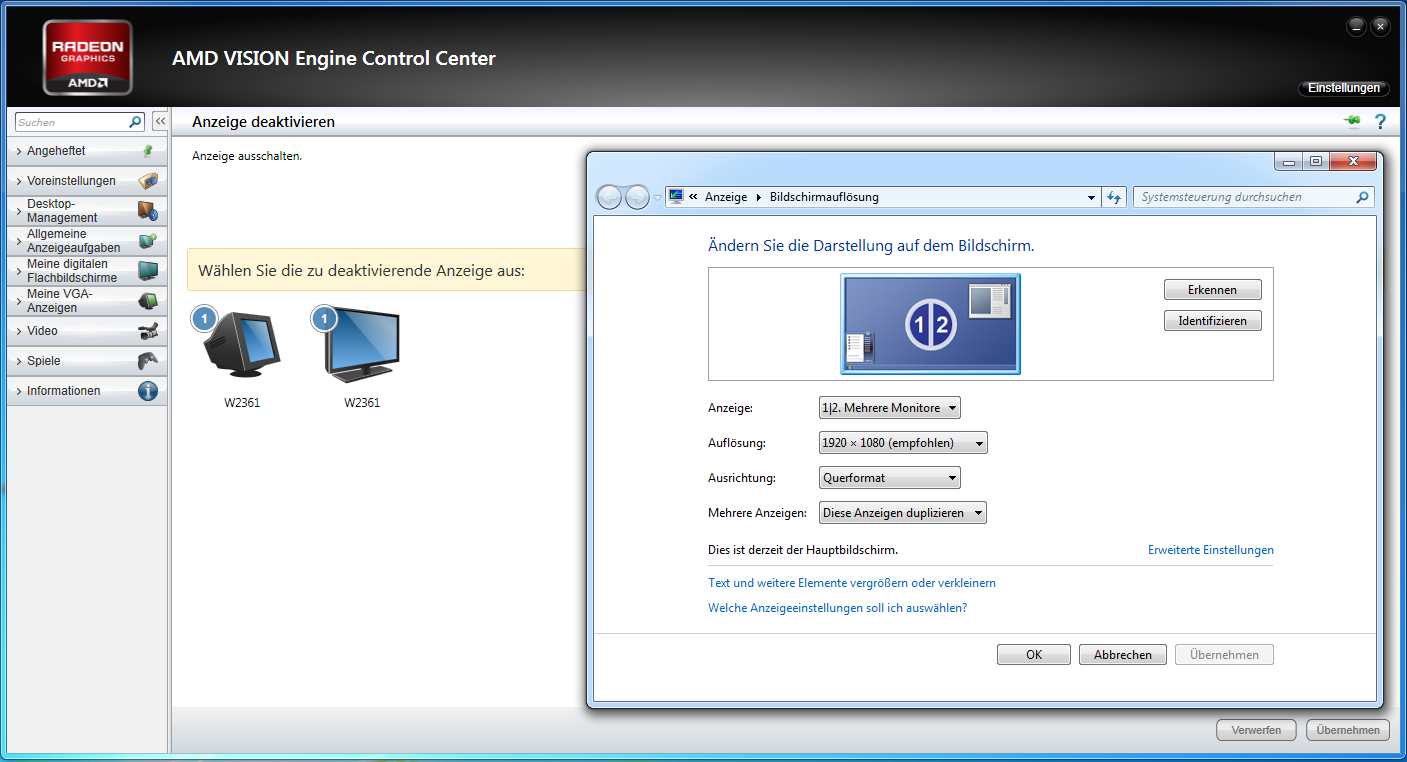

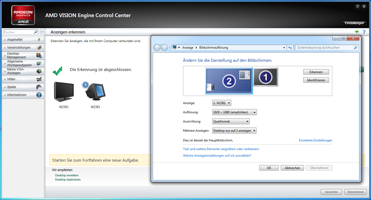

So, ich habe mir heute ein altes VGA-Kabel besorgt und habe damit den einen Bildschirm, auf dem ich bisher über DVI mein Signal bekommen habe wieder erleuchten können. So weit so gut. Nur gelingt es mir bisher nicht, die Einstellungen wieder so vorzunehmen, dass ich den Bildschirm wieder ausschließlich über DVI betreiben kann. D.h. wenn ich das VGA-Kabel rausziehe oder den VGA-Bildschirm deaktiviere wird's schwarz. Ziehe ich das DVI-Kabel bzw. deaktiviere diese Anzeige gibt es eben nur noch die analoge Anzeige.
Zur Info habe ich einen Screenshot meiner Bildschirm-/Anzeigeeinstellungen gemacht. Wäre nett, wenn mal jemand drüberschauen könnte.
Wie wäre es denn , wenn Du auf den Button drückst "diese Anzeige duplizieren" da erst mal nur 1 Monitor einstellen, den Du da benutzen möchtest und den als Standardmonitor einstellen? Bei "mehrere Monitore" verwenden auch nur das Gerät wählen, das Hauptmonitor werden soll, wenn Du dann nichts mehr siehst, starte den Rechner neu. Das geht auch im abgesicherten Modus.
Vielleicht stehe ich ja ganz gewaltig auf dem Schlauch, aber ich kriege es nur in einer (der falschen) Richtung hin. Wenn ich "1" anwähle wird der Bildschirm schwarz und setzt dann die Einstellung wieder zurück.
Letztendlich ist es mir gelungen. Ich habe den Umweg über HDMI und meinen Philips-TV genommen und plötzlich ließen sich die Anzeigen auch wie gewünscht umstellen. Zurück zu DVI und dem PC-Bildschirm hat es dann aber erst geklappt, als ich das VGA-Kabel am Bildschirm selber (und nicht nur an der GraKa) entfernt habe. Anscheinend machen zwei Verbindungen zu einem Bildschirm irgendwie Probleme (auch wenn das nicht das Ausgangsproblem war).
