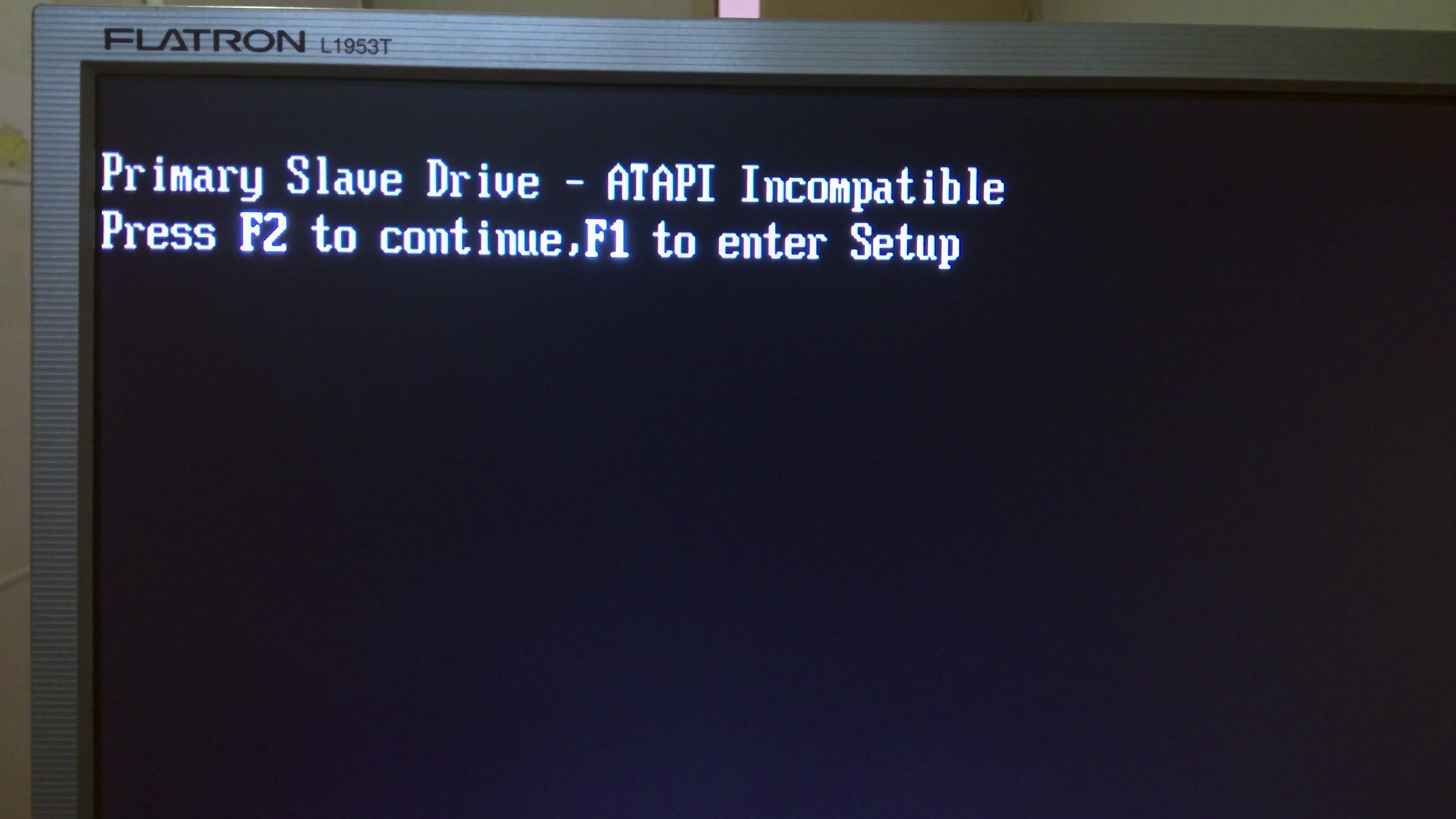

Hallo zusammen, ich habe letztens den alten PC von meinen Eltern bekommen. Nun wollte ich - nachdem mein Vater irgendwas mit den Festplatten gemacht hat - den PC benutzen. Allerdings kommt die Fehlermeldung "Primary Slave Drive - ATAPI Incompatible".
Hat irgendjemand eine Ahnung was ich falsch gemacht haben könnte?

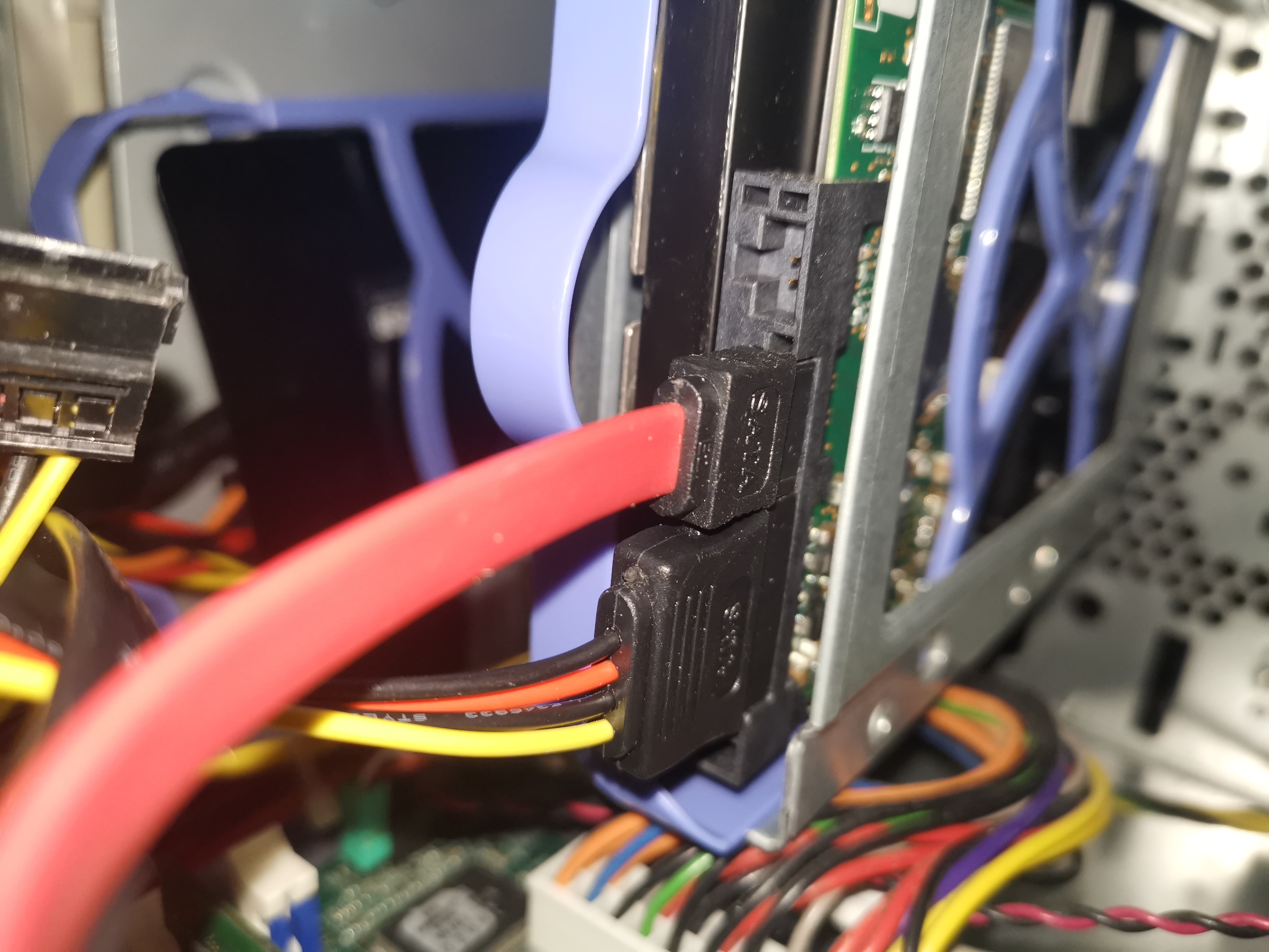

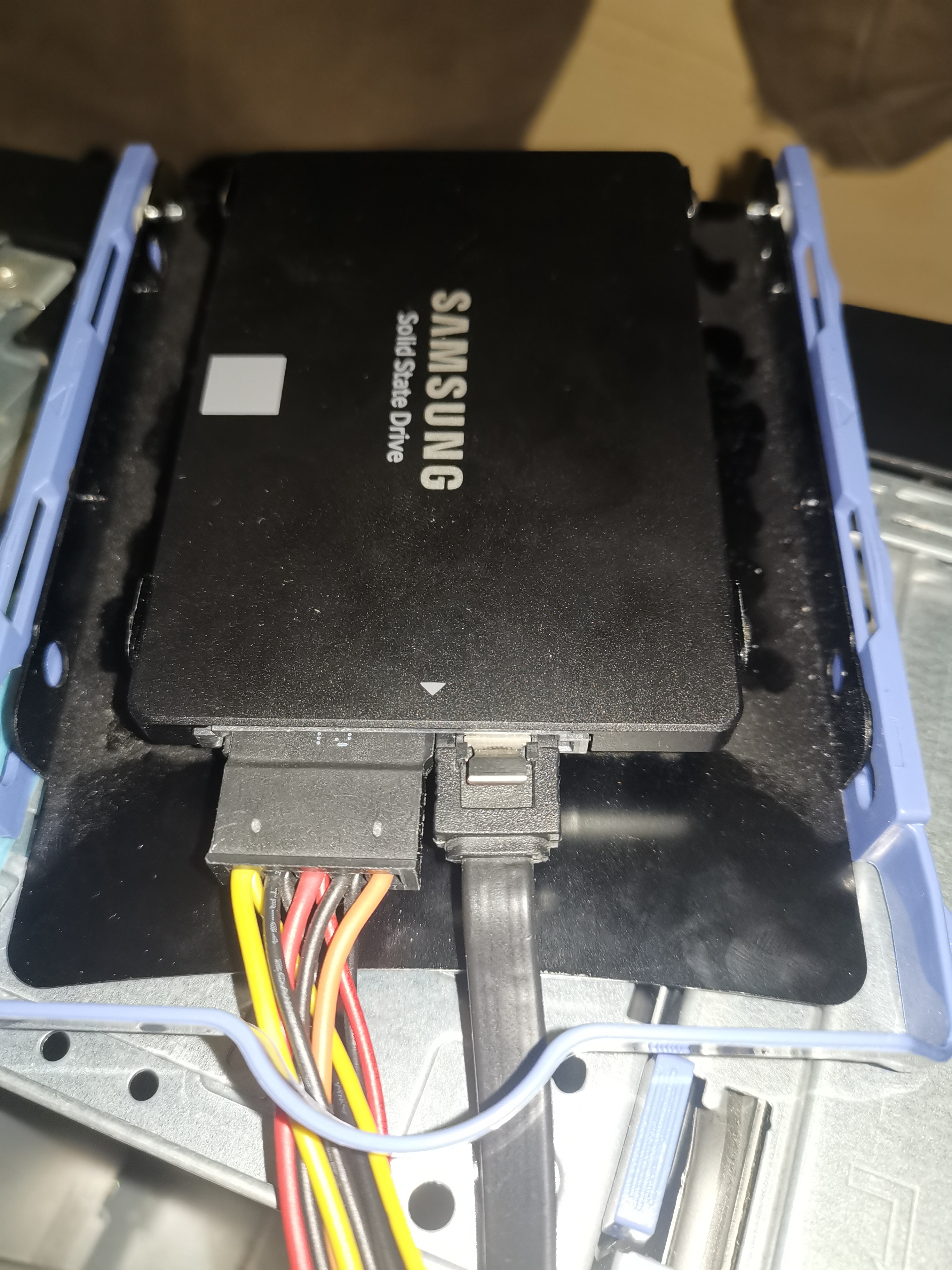

zwecks Verkabelung:
an der SSD einmal SATA und igend ein Kabel, was vom Netzteil kommt
an der HDD einmal SATA und auch wieder irgend eines vom Netzteil. Jumper kann ich auf beiden nicht erkennen.

1. Festplatte: Samsung SSD 850 EVO (250 GB)
2. Festplatte: Hitachi Deskstar HDP725032GLA380
zwecks Verkabelung:
an der SSD einmal SATA und igendeins was vom Netzteil kommt
an der HDD einmal SATA und auch wieder irgendeines vom Netzteil. Jumper kann ich auf beiden nicht erkennen.

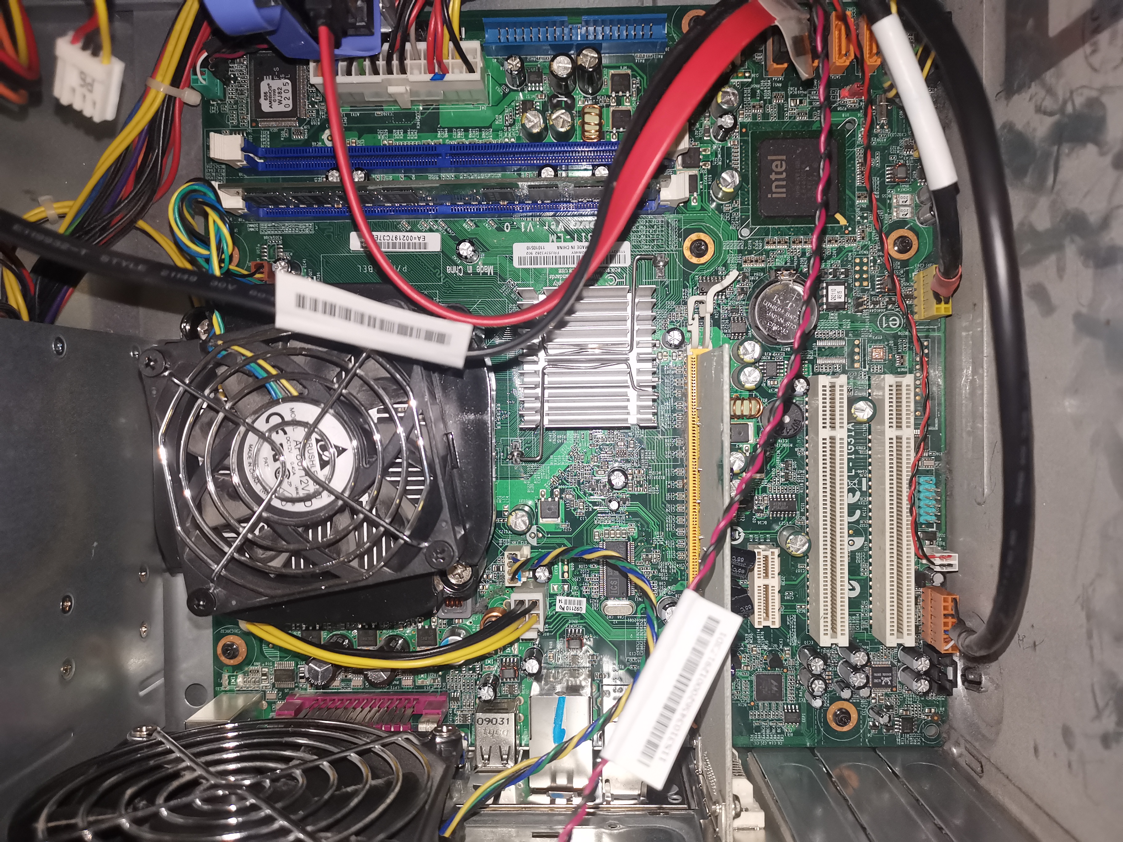

HARDWARE auflisten ... wenn nicht geht gute Fotos vom Innenraum speziell Mainboard und direkt hier uploaden.
Meinst du die des gesamten PC? Prozessor, Maiboard, etc?
Fotos: leider sehr unordentlich im Inneren aber Fotos sind im Anhang

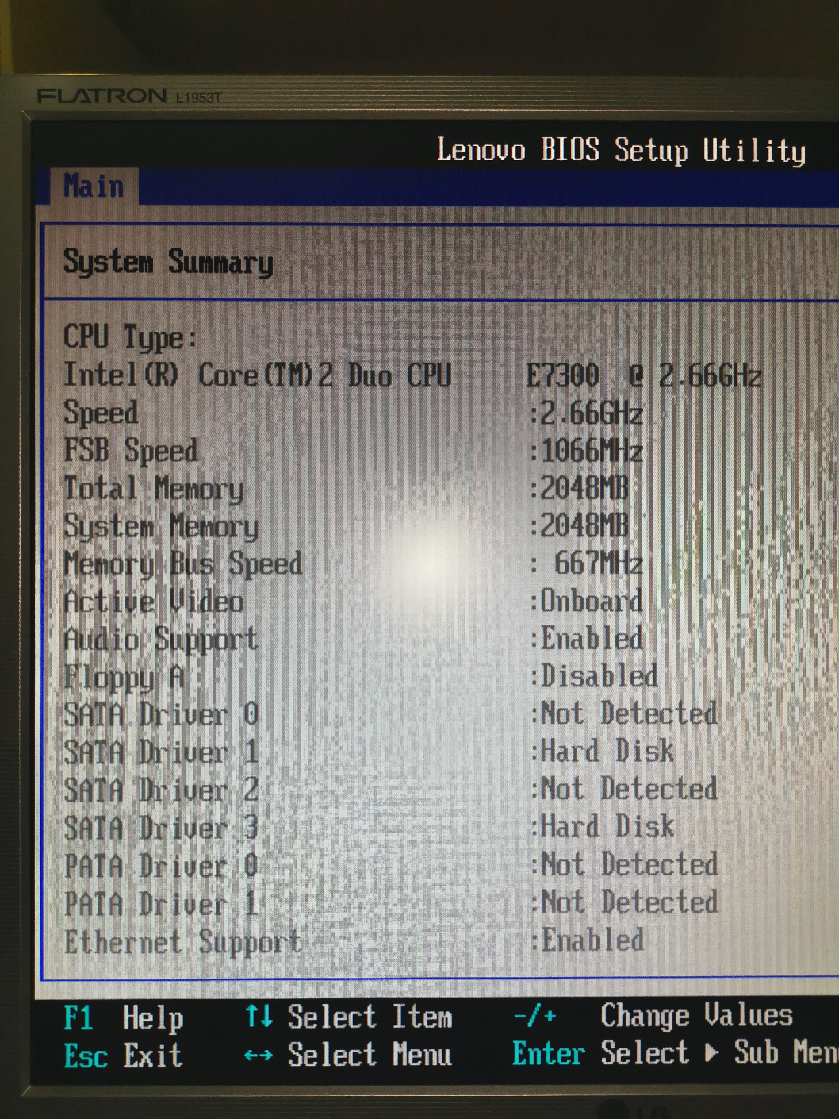

xxMuahdibxx schrieb:
Wie schaut die Erkennung der Festplatten im BIOS aus ?
Fotos ebenfalls im Anhang.

Guck ins Handbuch vom Mainboard ob und wo man ggf. für die Laufwerke zwischen IDE/Sata/AHCI wechseln kann...
edit: Auf den Fotos ist zu erkennen, dass das Board IDE/ATAPI als auch SATA anbietet. Vermutlich kann das Board aber nur entweder-oder und steht im BIOS aktuell auf IDE. Anhand der Fotos lässt sich nicht erkennen welches Board genau bzw. was für ein Modell das ist.
ok ist dieses Lenovo Mainboard
https://www.tiger-technik.de/Mainbo...nboard-Blende-Sockel-775-DDR2-m761::6950.html

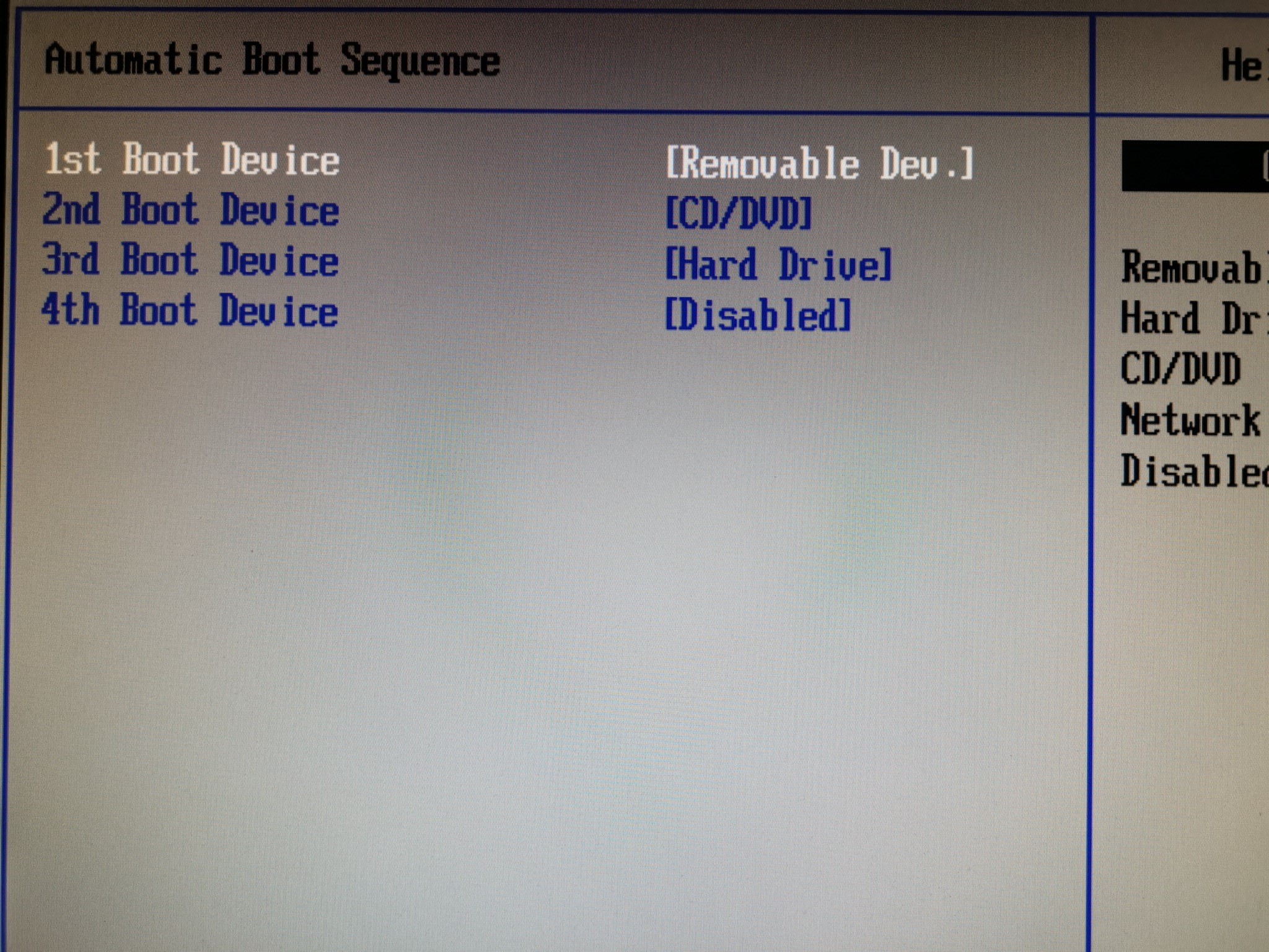

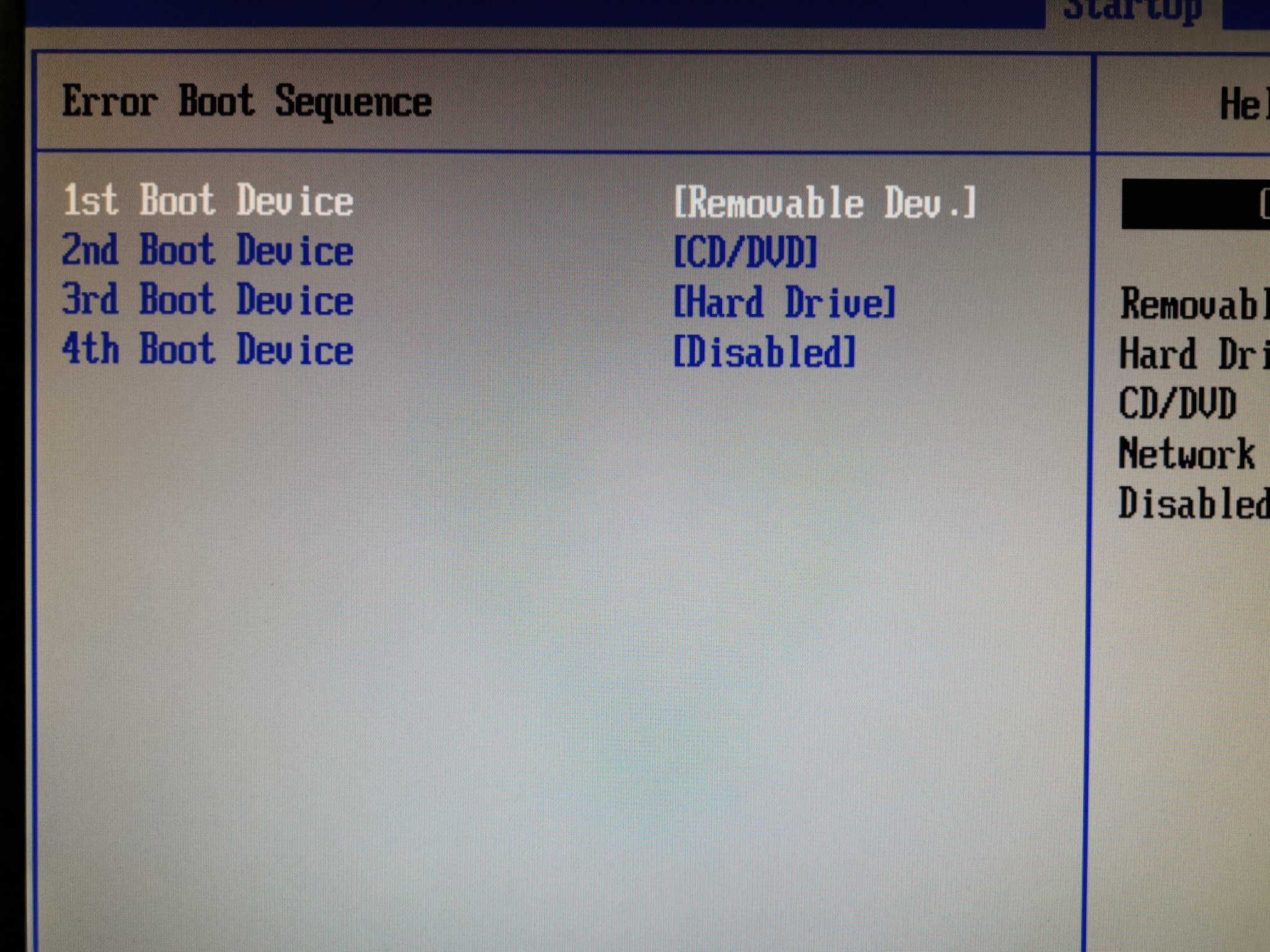

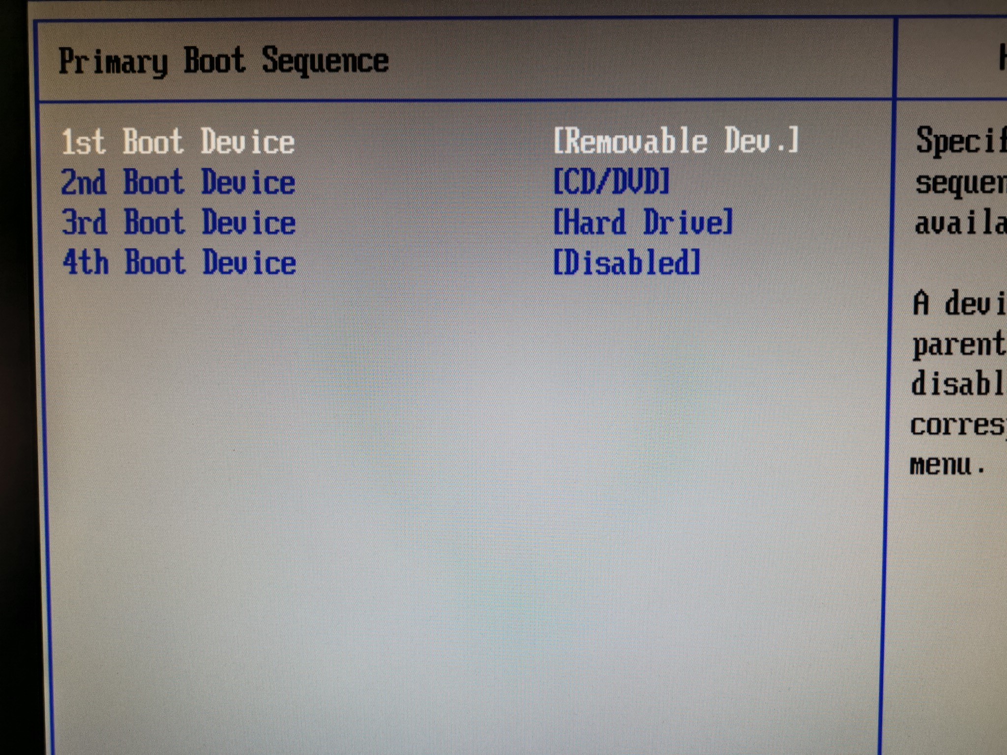

Bootreihenfolge: Fotos im Anhang
BIOS-Batterie: Letztens erst gewechselt, also daran sollte es nicht liegen
Boot von USB: Sollte klappen, im BIOS kann man ja "Removable Device" einstellen

tobi.wld schrieb:
Würde den PC gerne neu aufsetzen wenn dass geht.
das ist kein Problem wenn die Daten auf den Platten nicht wichtig sind.
Einfach USB Stick erstellen mit Media Creation Tool und neu installieren ... Windows aktiviert sich wieder selber wenn es auf der Hardware schon gelaufen ist.
Bei der Bootreihenfolge würde ich die CD/DVD nach hinten schieben ... macht nur unnötige Bootzeit aus wenn mal eine Disk drinnen liegt die kein Bootmedium ist.

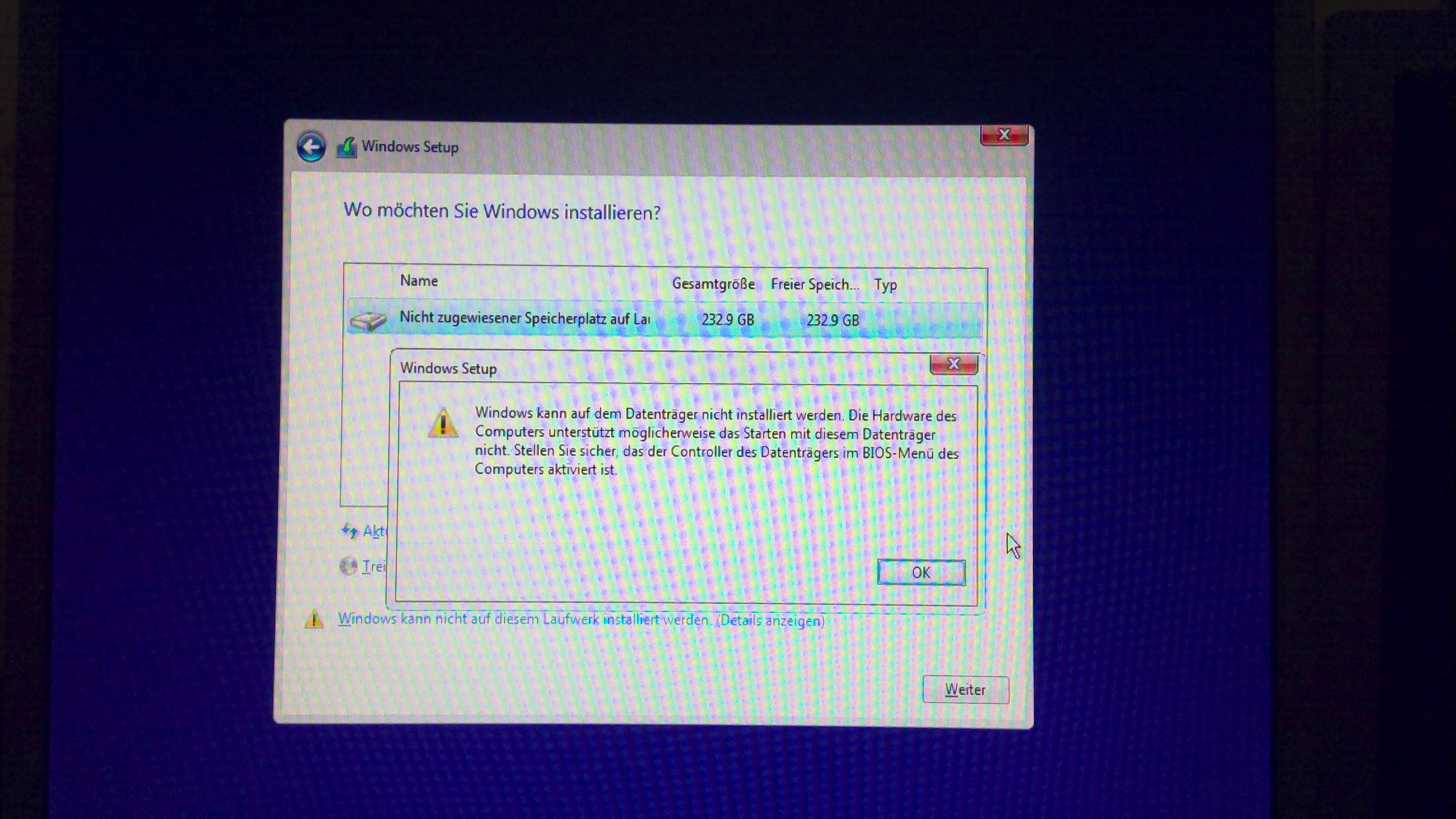

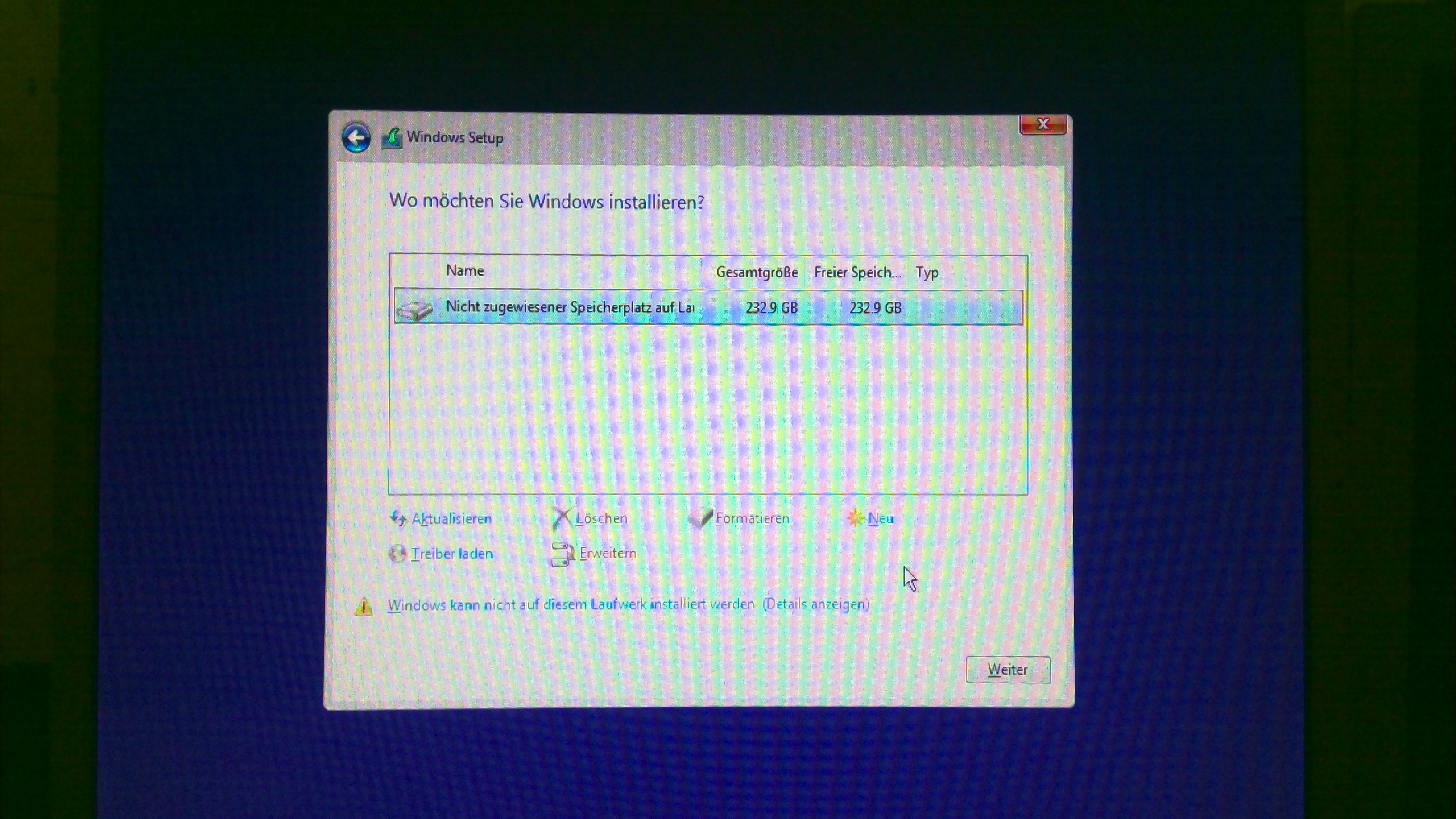

Also der Computer hat den Stick genommen und ist nun im Installationsmenü. Allerdings zeigt er mir jetzt eine Fehlermeldung an (siehe Anhang). Wie kann ich das Problem beseitigen?
Ich habe es bereits mithilfe dieser Website versucht (https://praxistipps.chip.de/mbr-feh...-datentraeger-nicht-installiert-werden_102794), dies bliebt jedoch leider ohne Erfolg.

Dein Board hat ja wie schon geschrieben kein UEFI. Windows erstellt aber den USB Stick offensichtlich grundsätzlich als EFI Installationsdatenträger.
Die Abhilfe, die mir da einfällt ist über das Media Creation Tool die ISO auf der Platte zu speichern und dann mittels Rufus -> Partitionsschema CSM den Stick zu erstellen.
Dann solltest du auch installieren können. Andere Vorschläge willkommen. Mit so alter Hardware hatte ich unter Windows 10 nicht zu tun. Funktioniert das überhaupt mit einem 64Bit Windows :confused_alt:
