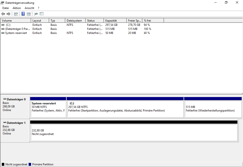

Aber kannst ja später ein Bild der Datenträgerverwaltung mal posten dann sehen wir wo die Partition gelandet ist.

das schaut aber ehe so aus als ob Windows auf der HDD geladent ist und nicht auf der SSD ... da die ja die 240 GB hat ...
Hätte man ja aber an der Größe der Festplatte merken sollen 250 gb vs 320 ..
da hätte man wohl einen AHCI Treiber mit auf den Stick packen müssen das es dann läuft mit der SSD only ..
