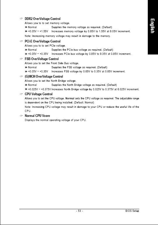

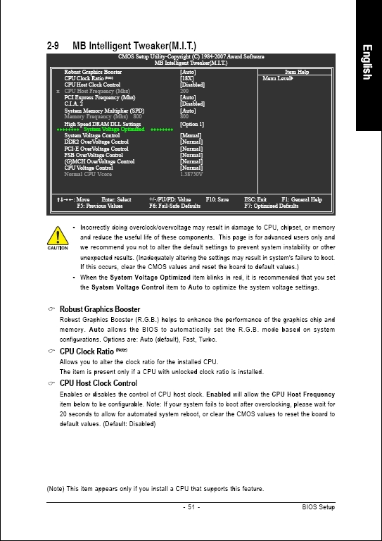

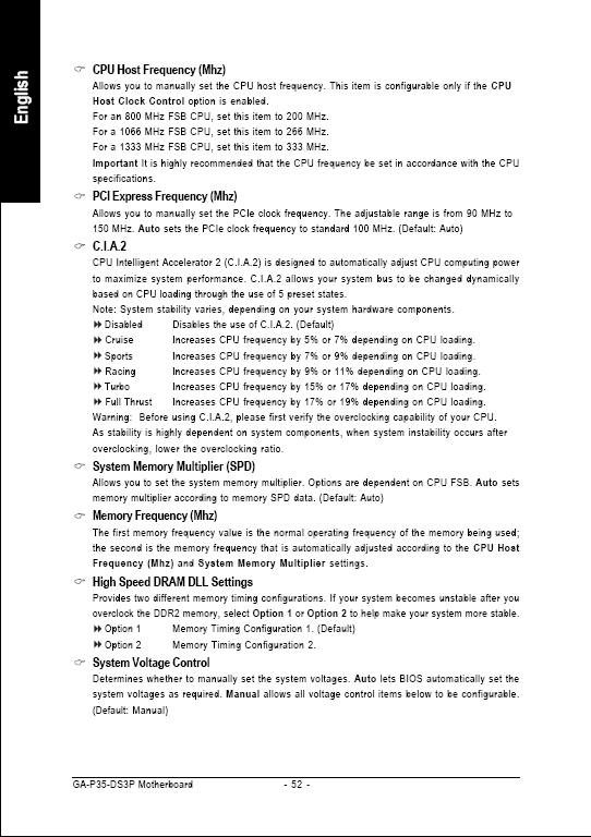

Die Einstellung von der ich sprach (GTL Ref), hast du auch nicht. Ich halte mich bei genauen Empfehlungen zu den beiden genannten Spannungen mal lieber zurück. Mehr Stabilität könnte mir aber bei Erhöhung der Northbridge-Spannung (MCH Overvoltage Control) schon vorstellen. Vor Erhöhung der FSB-Spannung (FSB Overvoltage Control) wird oft gewarnt und würde ich deiner Stelle nicht machen.
Zuerst solltest du dir einmal diese drei Bilder anschauen. (Stammen übrigens aus deinem Handbuch^^)
Das Ganze gibts hier auch nochmal in Deutsch. (Einstellungen anklicken für nähere Infos)

Vielen dank schon mal das du die überhaupt die Mühe gemacht hast. Ich werde mir das ganz genau durch lesen..:) meine CPU hat einen FSB von 1066 also die CPU host
Frequency auf 266 setzten? Oder kann die ruhig auf 400 bleiben??? Läuft ja so stabil. Auf der ersten Seite steht ja: CPU Clock ratio 18X CPU Host Frequency 200
meinst du ich soll mal 18X 200 einstellen?
Der 18fache Multi ist nur ein Beispiel, genauso wie der FSB von 200. Du musst mal lernen Beispiele von deinem Fall zu trennen. Du übertaktest ja deine CPU über den FSB. Wenn du jetzt den FSB auf 266 setzt, hast du deine CPU mit Standard-Takt. Wären wir also wiedermal bei dem Punkt, dass du die einfachsten Grundlagen noch nicht verstanden hast...
