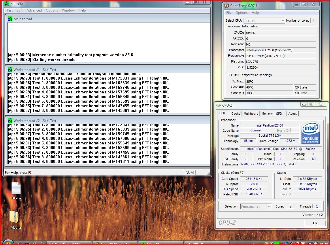

Hab mal ein screen als Berispiel hochgeladen.

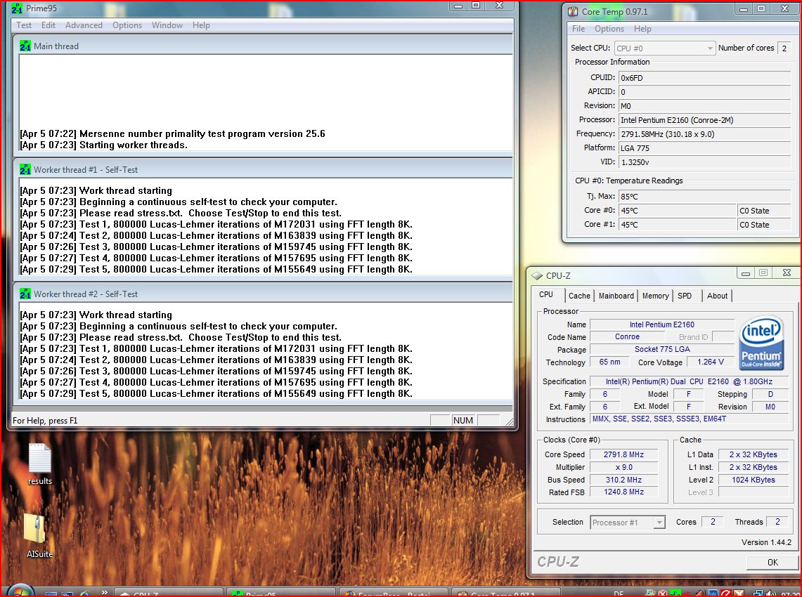

So sieht es bis jetzt aus.
Jetzt mit 310MHz

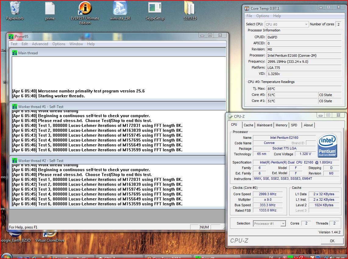

Jetzt mit FSB 333Mhz
Also,
Bei den E21xx-Modellen liest (bis jetzt) JEDES Programm falsch aus, außer CoreTemp v0.96!
Ich vermute mal du hast das M0-Stepping? Tjunction ist bei dem 100°C, alle Programm die was falsches sagen (85°C) lesen eben falsch aus. Du kannst dir auch die Differenz aus Tjunction und aktueller Temp (Deltawert) von jedem Coretemp ausrechnen lassen, da ists dann egal welches Programm du nimmst. Ich persönlich fände auch noch 30°C unter Tjmax i.O., aber das musst du wissen.
Die VCore-Range geht laut Intel von 0.85-1.5V, imo kannst du also, solange die Temps i.O. sind auch mehr VCore geben.
