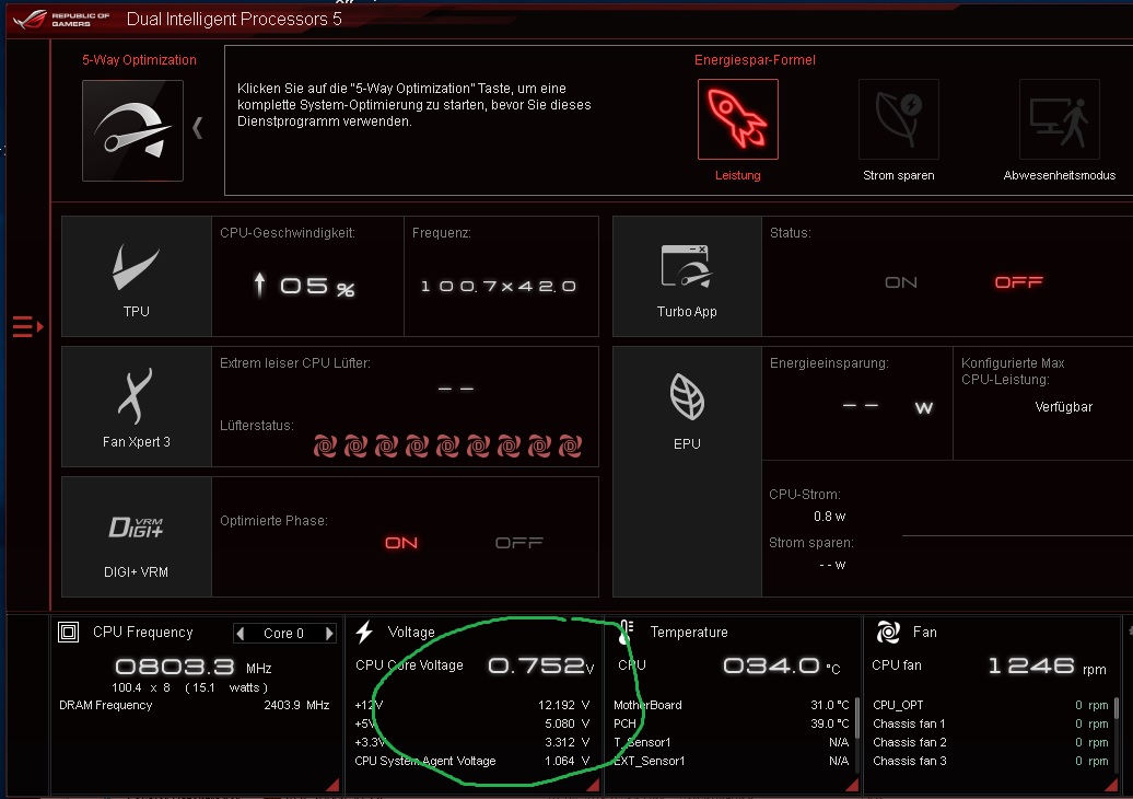

hier habe ich mal ein bild von dem programm mit dem ich das auslese..
ja ich weiß- aber ich möchte halt irgendwie das alles richtig ist.
und 1.456V ist doch über krass...
@leckerkuchen ja, nur habe ich keinen boxed sondern den be quiet dark rock 3

Es ist jetzt nicht bedrohlich, weil der Prozessor bis 100°C aushält und dann taktet er herunter. Wie erwähnt: Ein Benchmark ist eher unrealistisch. Es kann durchaus sein, dass der Prozessorkühler sehr, sehr langsam läuft.
Vielleicht ist auch die Wärmeleitpaste nicht gut aufgetragen oder der Kühler sitzt nicht richtig fest.
Wenn alles auf Stock ist... Im Bios die Defaults drin sind... was soll denn nicht passen?
Lese doch mal mit den oben genannten Programmen aus.

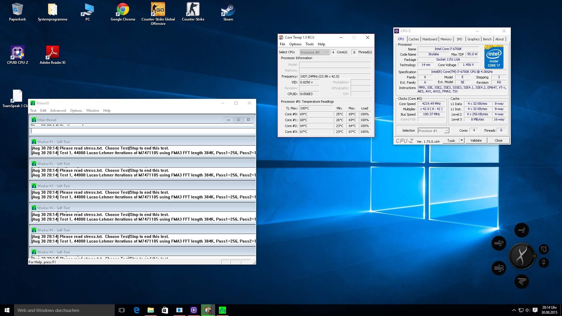

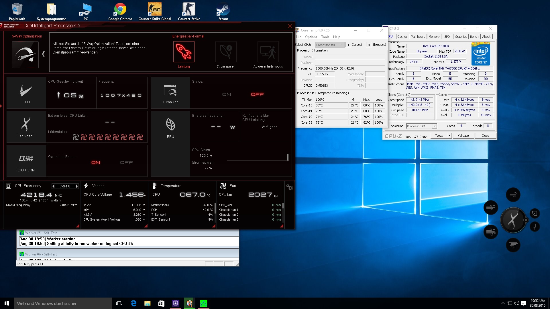

hier mal ein screenshot von cpu z core temp und dem asus prog. während dem " in place large..." test.
hier das richtige bild mit cpu z.
da sieht man auch das die vcore bei 1.456v liegt

Finde die Temperaturen jetzt nicht schlimm. Klar, kühler ist immer besser.
Wenn du wirklich 30 Grad im Zimmer hast ist das dem Ganzen auch nicht zuträglich.
Aber alles ist im Spec Bereich. Und der soll vorgeben wie warm es werden darf. Nicht das "Bauchgefühl".
Du sagst selbst das im Normalbetrieb selbst bei CPU lastigen Anwendungen nie Temps über 60 Grad erreicht werden. So What? ;)
Bzgl. der Spannungen: Ja, 1,4 V scheinen wirklich etwas hoch. Der Sockel ist noch recht neu. Wer weiss ob die tools schon alles richtig auslesen.
Mein Tipp: Einfach benutzen und an der Leistung Erfreuen ;)
Beim Programm vom motherboard ist die gleiche vcore zu sehen..

Guten morgen,
Hab gestern noch einen Offset von -0.15 eingestellt. Vcore liegt laut uefi nun bei 1.168v
Der Takt beim Turbo boost immernöcj bei 4220mhz und die Temperaturen haben sich um 15• verbessert !
Han Prime jetzt unter 70grad an den Cores.
Cssgo um die 50..
Viel viel besser oder ?
Dem Chip ists wahrscheinlich egal, aber damit kannst du ihn auch leiser Kühlen :)
ja ich werde das jetzt so lassen bin zufrieden.
Die ganzen Tools scheinen wohl noch nicht auf die neue plattform ausgereift zu sein..
Im bios steht ne vcore von 1.168v
core temp, hwmonitor usw. zeigen aber alle ne vcore von 1.3xx an..
ich denke ich gehe aber vom bios aus.. ich weiß sind alles nur richtwerte. aber denke das im bios wohl das "richtigere" steht
