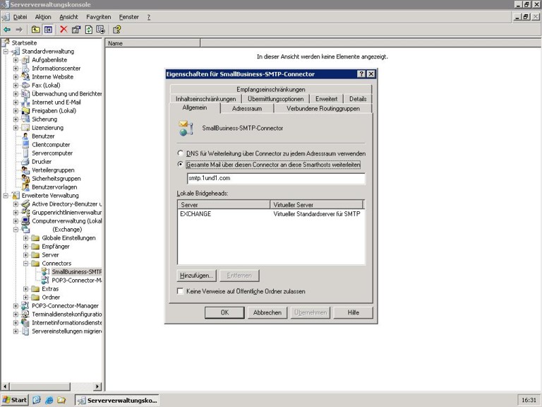

Hmm da mein aktueller thread hier her geleitet wurde, schreib ich noch mal mein thread hier auf:
(sry das ich nochmal nerve wegem Mail-Server)
Ich habe jetzt den Exchangeserver 03 installiert und unter "Connectors" einen virtuellen SMTP Server installiert. Soweit sogut. Internes Mailing läuft, Mails vom externen Mailprovider per POP läuft auch. Doch jetzt muss ich noch irgendwo den SMTP Server von meinem Mailprovider angeben, damit ich emails senden kann. Kann mir jmd bitte sagen wo bzw wie ich das machen muss? Vielen Dank :P

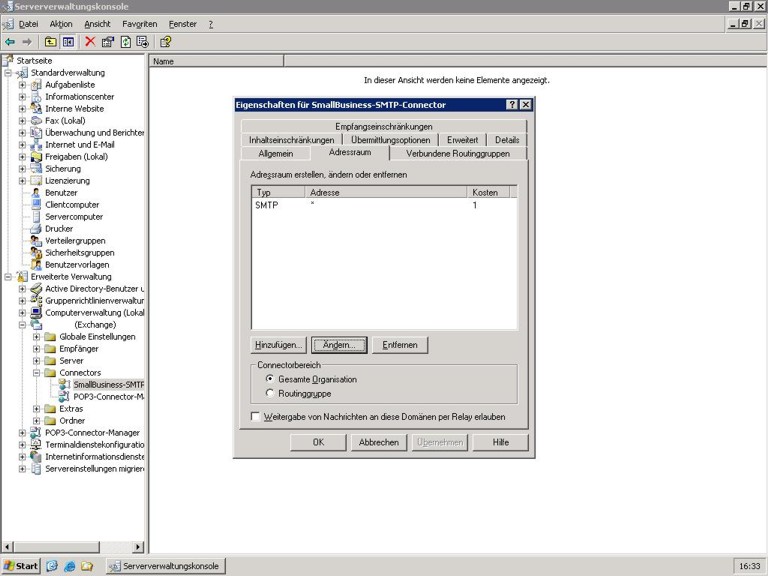

Hat sich da einer die Einstellungen nicht gemerkt ?! :D
Schau mal in die Screenshots :)
