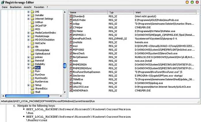

In der JPG zeige ich dir mal, was bei mir drin steht. Wenn du dir absolut sicher
bist, das ein Eintrag von dem Wurm vorgenommen wurde, kannst ihn löschen.
Bzw. mach mal einen Screenshot wie ich von den beiden Ordnern, dann könnte
ich mir das auch angucken. ( \Run & \RunServices)
Könnte dir evtl. sagen, was vielleicht weg sollte. (Virusbedingt)
PS: In Run sind bei Einträge vorhanden und bei RunServices nicht.

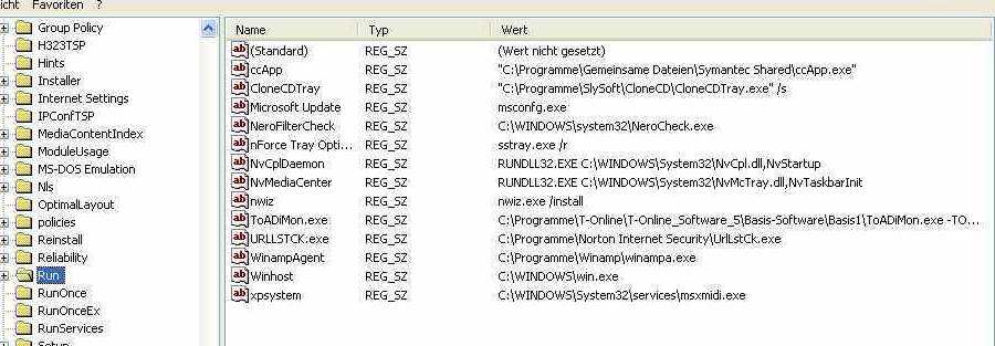

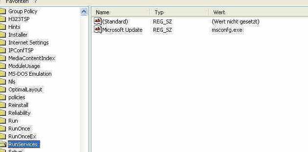

so sehen die einträge bei mir aus
Sieht alles gut aus - musst nichts machen ;) Glück gehabt hehe
