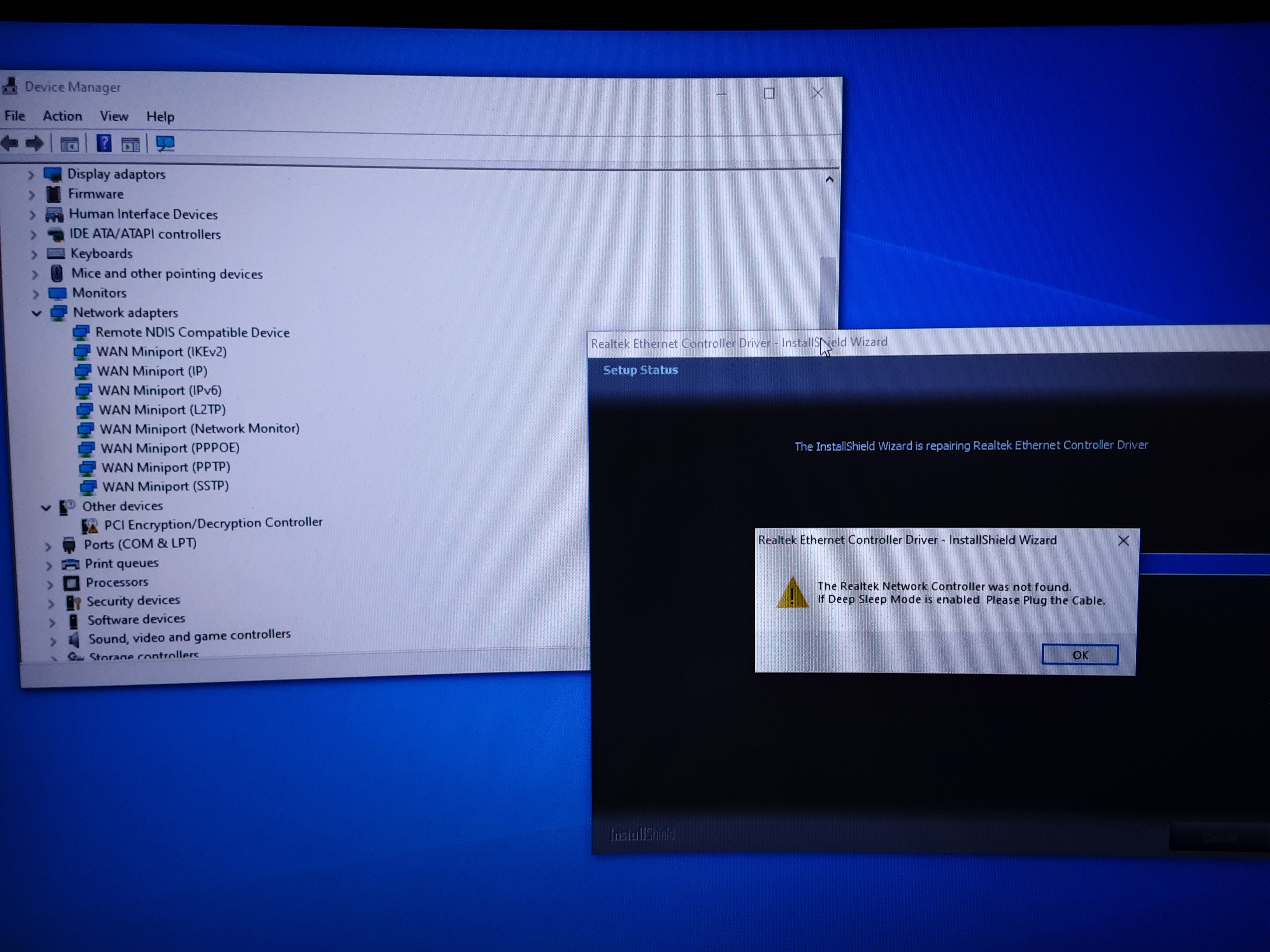

Guten Abend,
Ich habe Probleme mit dem ethernet Adapter von meinem neuen b450m Pro 4 von Asrock. Ich habe schon etliche Threads dazu gesehen und gelesen, aber irgendwie komme ich auf keine Lösung.
Mein Ethernet Kabel wird nicht erkannt. Als erstes habe ich eine neues Kabel getestet, bringt nichts, der Slot blinkt nichtmal. Habe dann den Gerätemanager gecheckt und es scheint der Treiber zu fehlen. Es sind nur die WAN Adapter da. Ich habe dann sofort den passenden Treiber von Realtek über einen Stick installieren wollen. Funktioniert nicht. Nachdem ich einige Threads von ähnlichen Problemen gelesen habe, habe ich im Bios mal nachsehen wollen ob der LAN Controller an ist. Ich bin auf Advanced/Onboard devices Configuration und naja, alle Lan Optionen fehlen einfach. Ich habe dann sofort das Bios geflashed auf eine andere Version, aber die Einstellungen zum LAN fehlen immer noch.
Das Mainboard ist ein Nagelneues B450M Pro 4 von Asrock, die cpu eine Nagelneuer ryzen 5 3600. Das Bios habe ich mit einem ryzen5 2600x auf die neueste Version geflashed damit der 3600 läuft. Das gab erst Probleme mit bluescreens woraufhin ich Windows neu installiert habe. Seitdem habe ich das Ethernet Problem.
Ich habe jetzt viele Stunden rumprobiert und weiß nichtmehr weiter, vielleicht kann mir ja jemand helfen. Ich werde in der Zeit nochmal ein neues Boot Medium erstellen vielleicht liegt es ja daran.
Ich würde mich total über support freuen,
LG kossi

Habs mit dem Treiber von Asrock probiert, das ist tatsächlich exakt der Gleiche wie von Realtek direkt. Ich bekomme nach wie vor die Meldung "the realtek Network controller was not found. IF deep sleep mode is enabled please plug in cable.

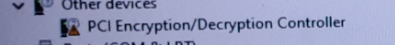

ZUm Gerätemanager, ich kenne den zwar nicht auswendig aber es ist ein " PCI Encryption/decryption coltroller" drinn den ich noch nie gesehen habe. Kann mich aber auch täuschen
sind Geraete mit warnzeichen aufgelistet?
Ja der besagte encryption/decryption Controller hat ein gelbes warndreieck mit ausrufezeichen

redjack1000 schrieb:
Sonst gibt es keine unbekannten Geräte?
Außer ->
Cu
redjack
Nein, habe das Windows heute neu installiert. Es sind noch einige Serial bus Controller installiert. Ich weiß nicht wofür die sind, so gut kenne ich mich dann nicht aus. Aber an Peripherie Geräten und Hardware ist alles normal

Ok wenn im UEFi nichts ist um die Karte zu aktivieren, im Gerätemanager nicht mal ein unbekanntes Gerät erscheint, kann man von einem defekt ausgehen.

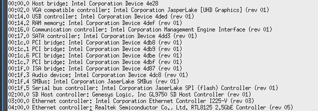

Bevor du gross an der Hardware rumwerkelst hol dir doch ein live linux wie https://puppylinux-woof-ce.github.io/
und mach da dann z.b. ein "lspci" dann sieht man ja denke ich sehr eindeutig ist es ein treiber oder ein bios / hw problem.
Unabhängig von Treibern und Co sollte das Device gelistet sein
das sieht z.b. so aus
