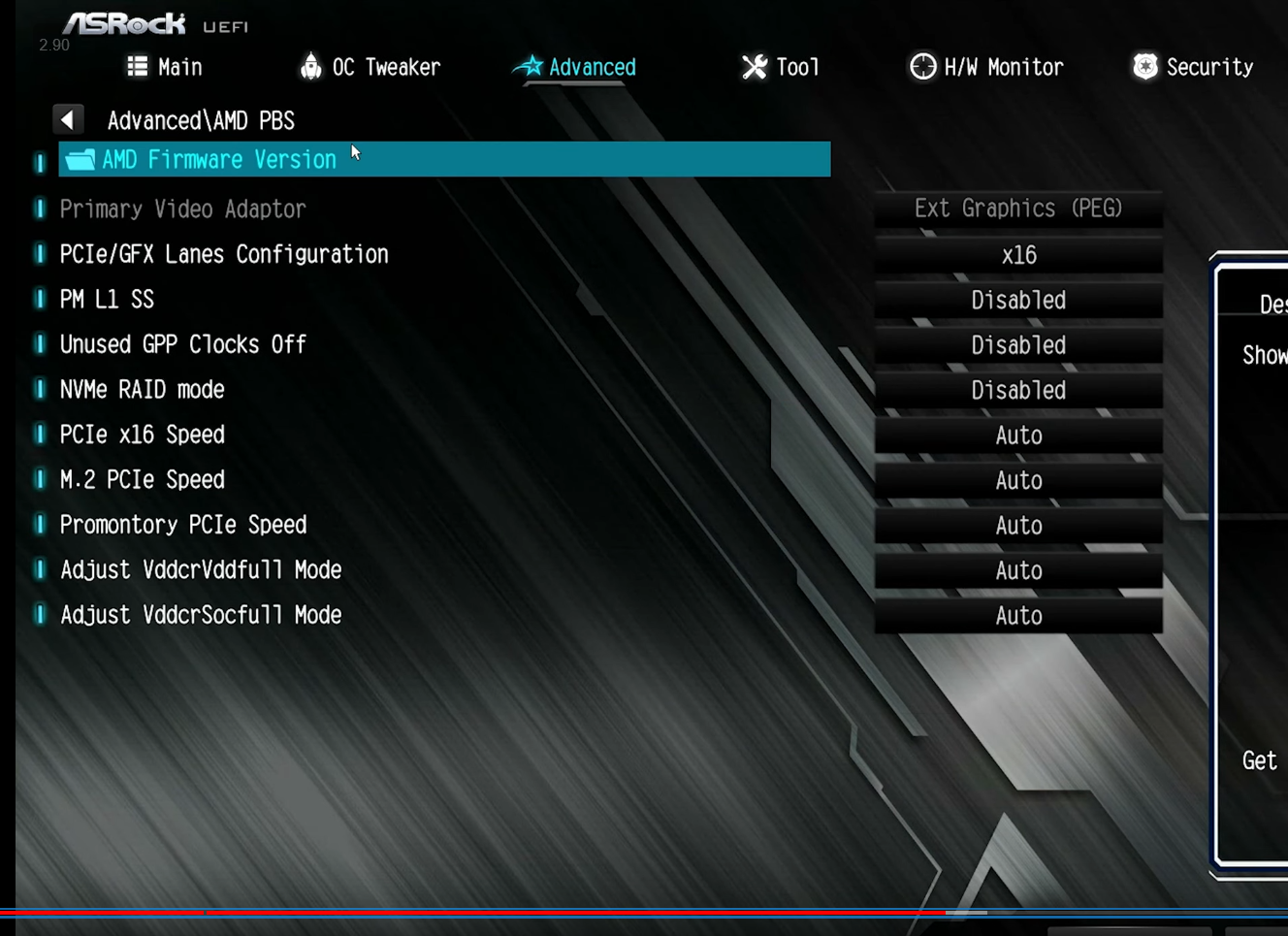

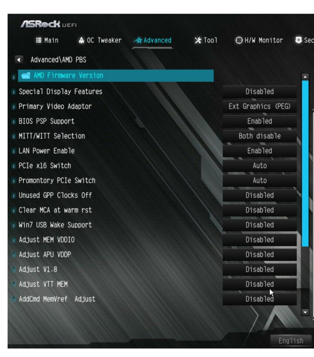

Seltsam laut Handbuch sollte im UEFI diese Option zu finden sein

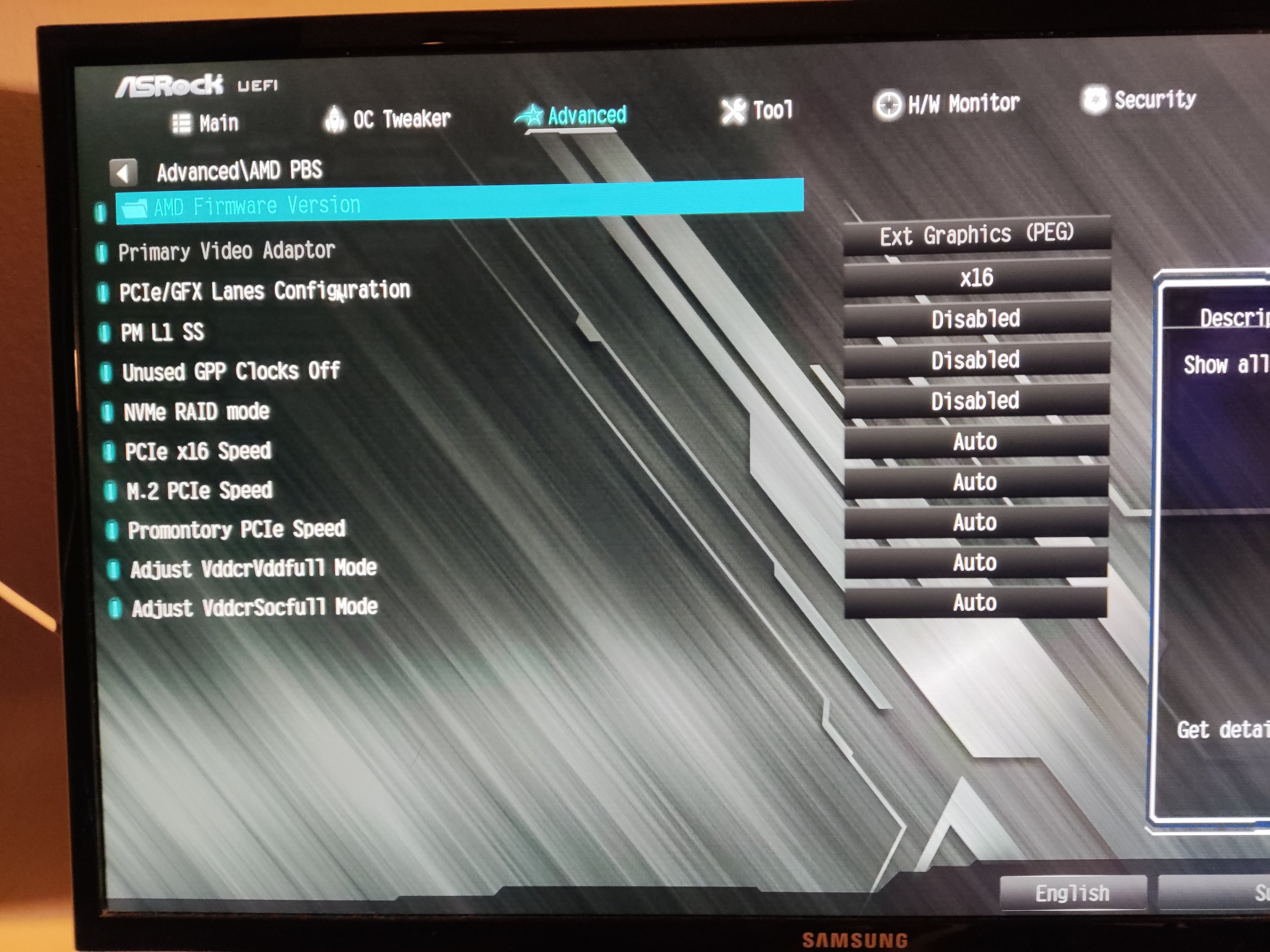

Krass, also ich verstehe gerade garnichts mehr bin ich im richtigen Bios bei mir sind da viel weniger einstellungen
Entweder bist du nicht im erweiterten Modus oder es sind nicht dieselben Boards.
Im oberen Screenshot steht ja auch nihts von NVMe, aber es wird Windows 7 erwähnt, was sich ja auch gar nicht mehr so einfach installieren lässt, falls das überhaupt nocht geht.
Aber ich zitiere mich einfach nochmals selbst:
