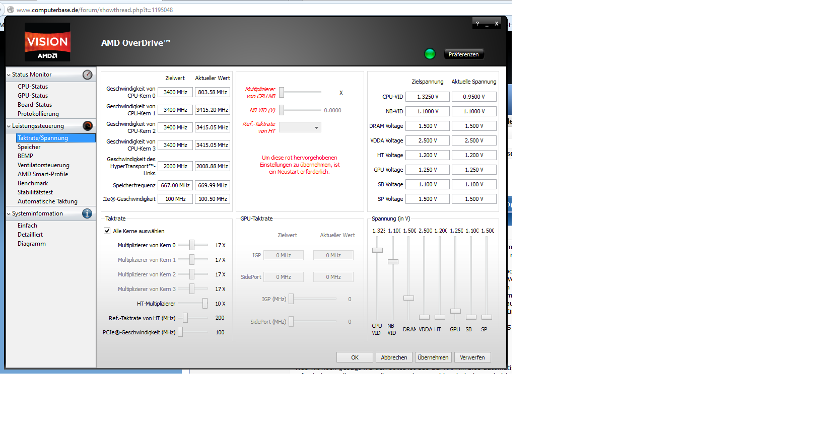

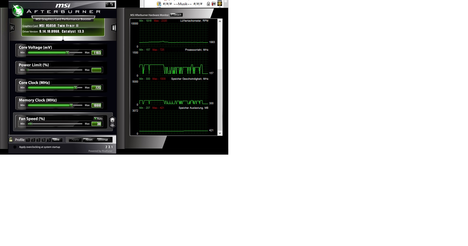

So ich habe grad mal bei einem Spiel das ganze überprüft und der Takt springt sehr stark , ich lade mal ein Bild von MSI Afterburner dazu, gibt es eine Möglichkeit den Takt bei Spielen irgendwie festzusetzen?
Bei manchen Spielen entstehen auch teils kurze Standbilder was extrem nervt.

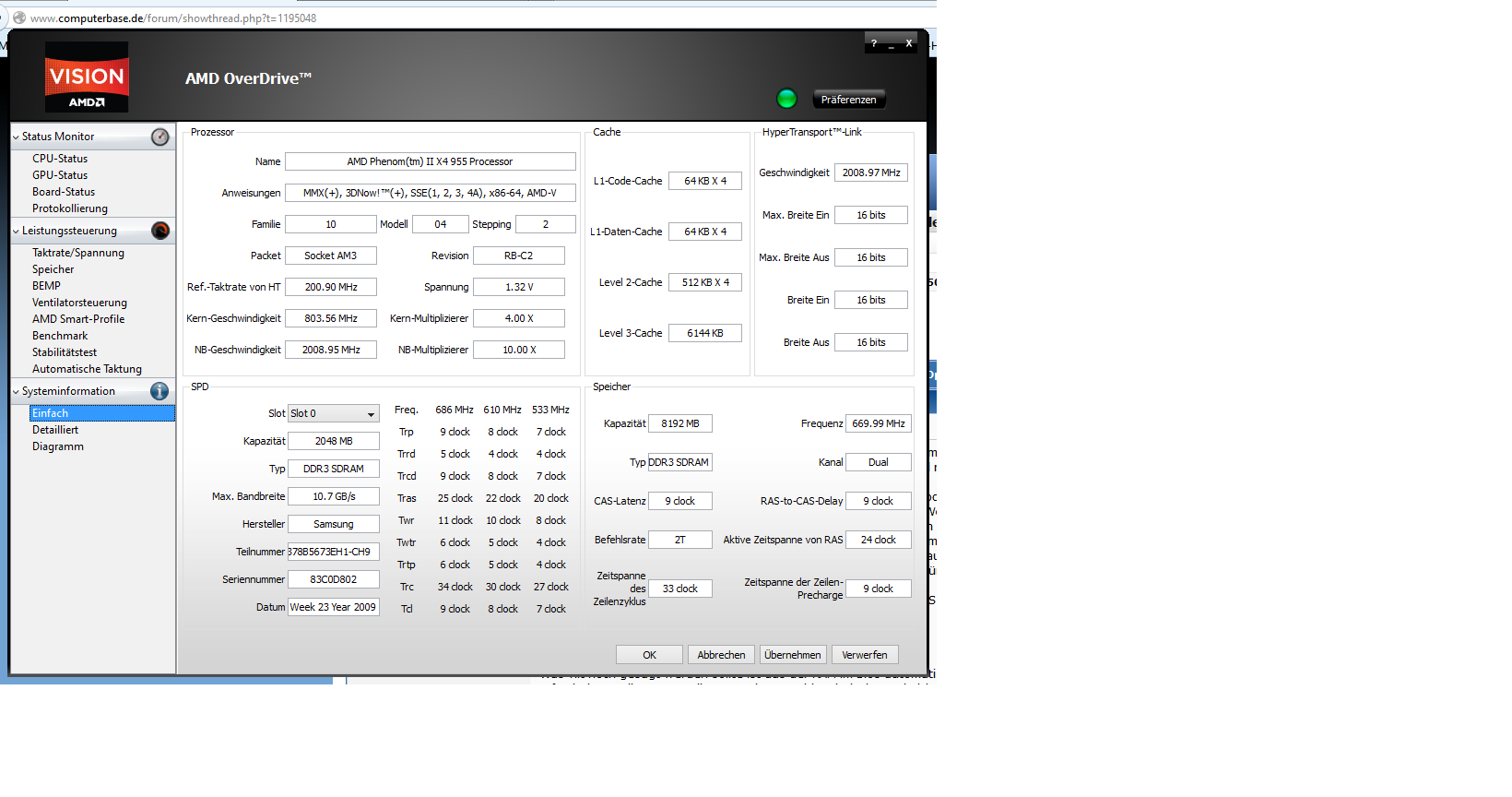

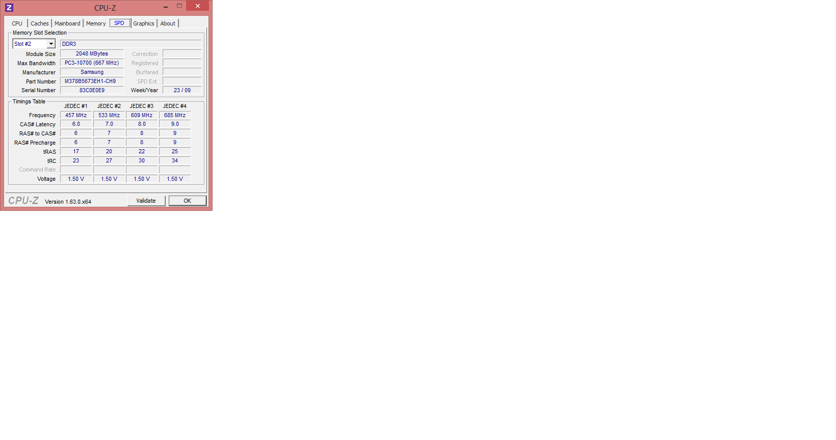

Lade dir mal CPU-Z herunter. Unter SPD wird angezeigt wie du den Ram einstellen musst.
Mhh in Ordnung, aber das stehen leider nicht alle Werte die man im Bios anpassen soll :( , ich hab nochmal überprüft , bei Battlefield stimmt übrigens Takt und Auslastung der GPU , also schätze ich wirklich es liegt doch an Ram und Festplatte?
Welche der 4 Tabellen muss ich denn übernehmen?

Am besten die letzte mit der höchsten Taktfrequenz.
667 Mhz sind in Ordnung. Die anderen Optionen lasse ich normalerweise auf auto. Evtl. kannst du auch die Timings noch leicht reduzieren falls das System das mitmacht und nicht instabil wird.

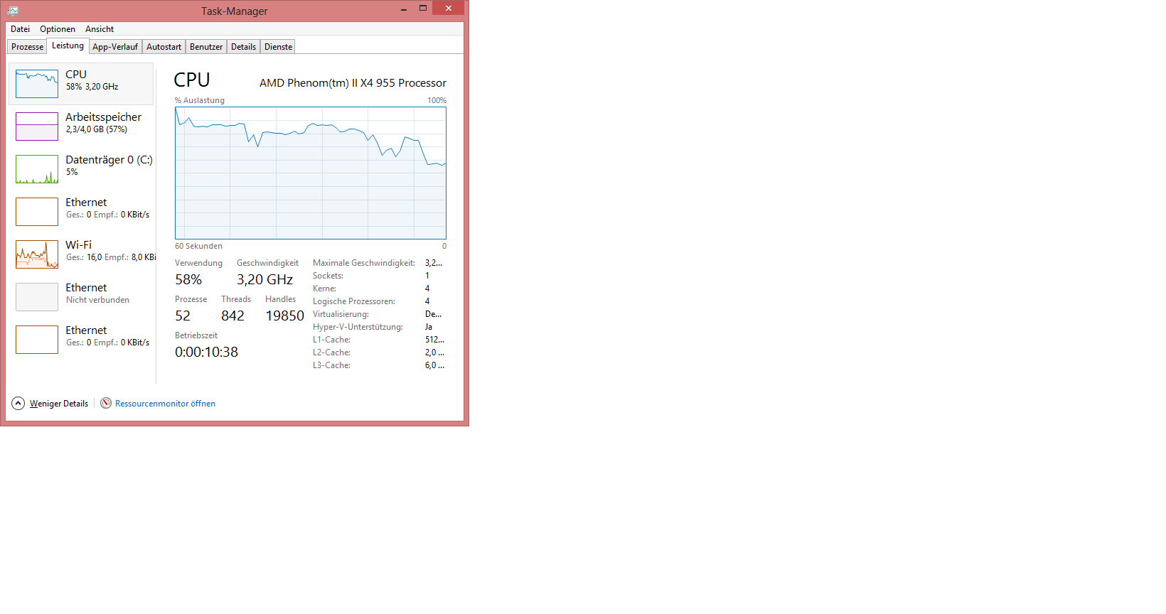

Achja, hast du mal die Prozessorlast überprüft wenn die GPU auf 50% springt?

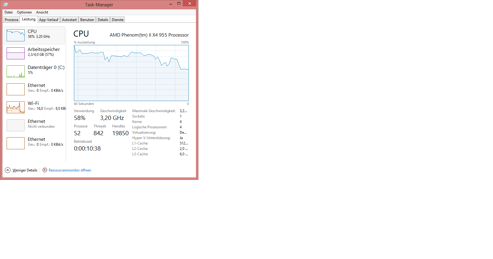

Mir gehts eig mehr darum BF3 zu spielen, da springt die GPU zum Glück nicht , der Prozessor sieht dabei so aus :

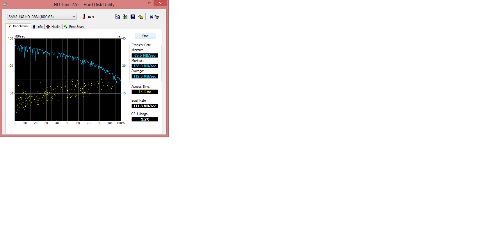

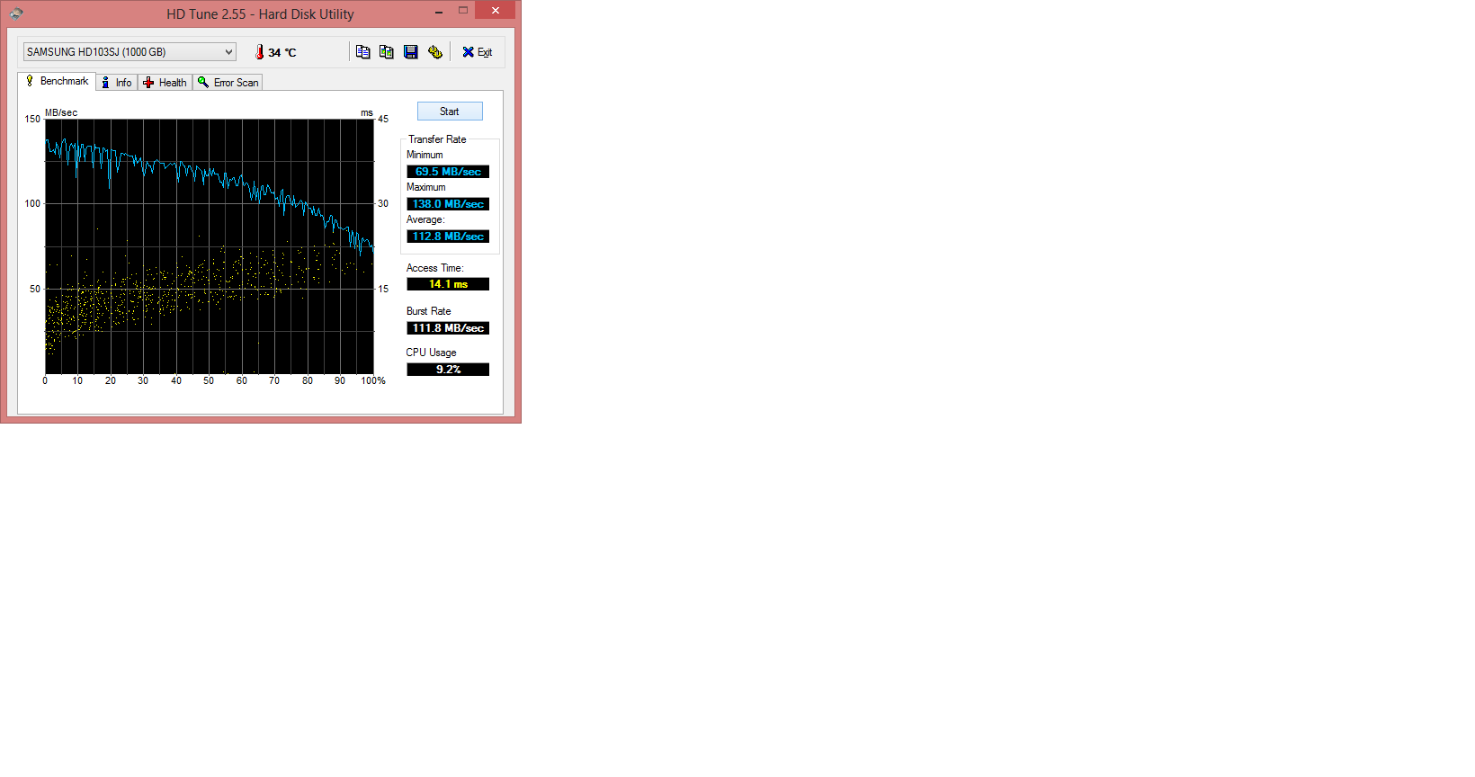

Hab auch noch einen Bench von meiner HDD , siehe Anhänge

Für mich sieht das nach CPU Limit aus .

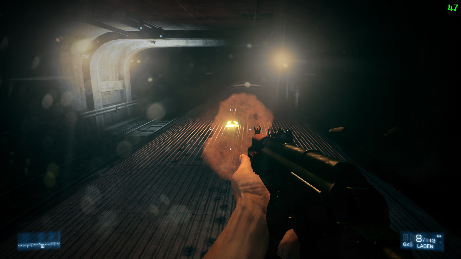

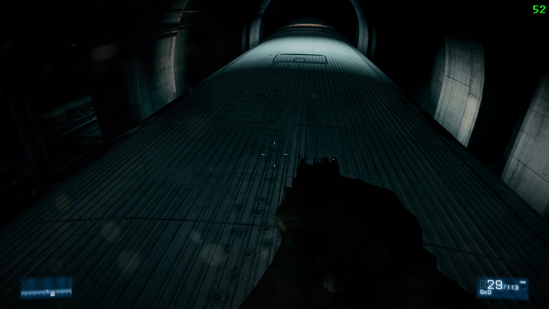

ich hab nochmal ein paar Bilder drangehängt, darin sieht man auch das Problem im SP ...
Die GPU Auslastung hat teils ein wenig Geschwankt von 90-99 % war aber meist bei 99 % , die CPU war bei ca 75-85 Prozent bzw der Graph war sehr kurvig.
Besonders wenn ich in diesem Level schieße kommen teils auch FPS von 43 raus.
Alle Einstellungen waren auf Mittel .

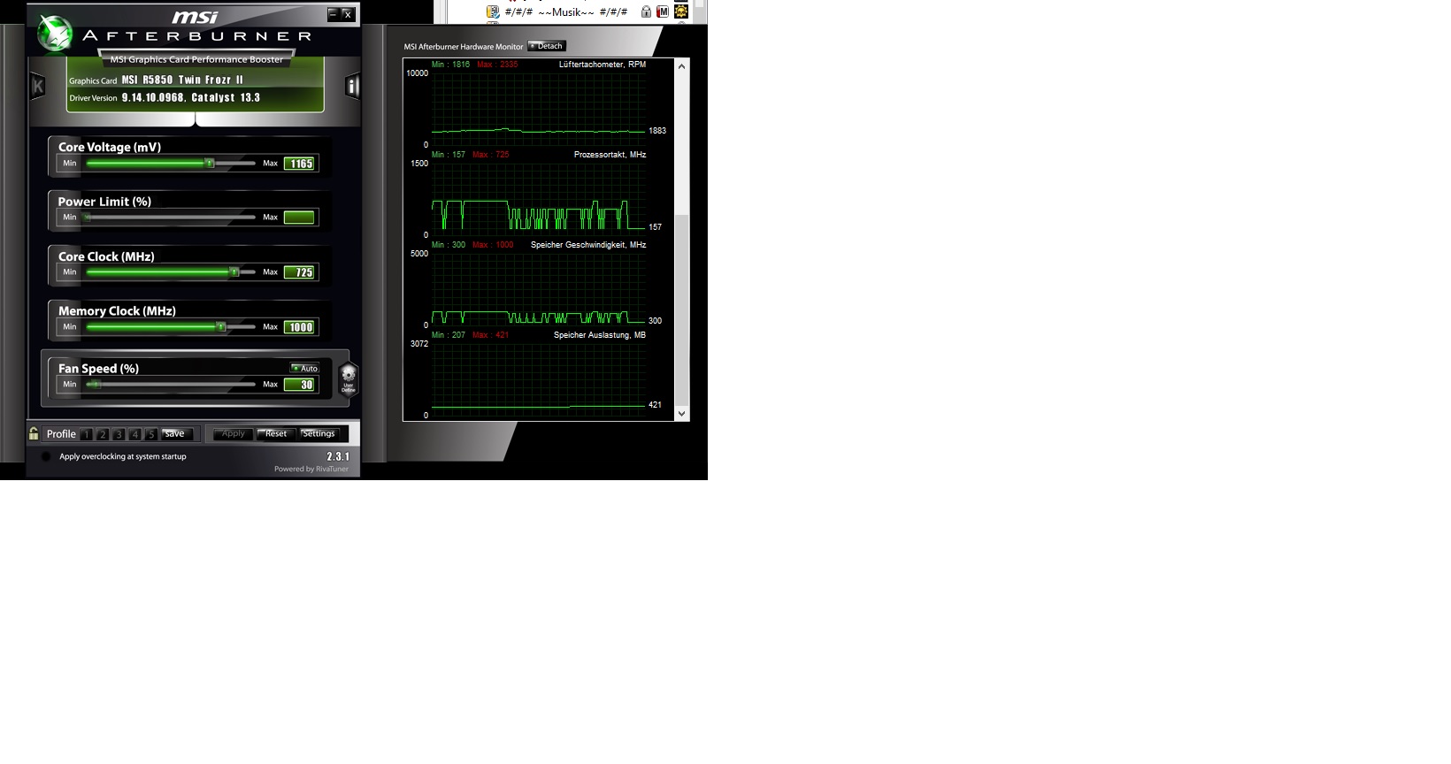

So also , bei Crysis und einem F2P Shooter Arctic Combat ist mir nun wieder aufgefallen dass die Auslastung der GPU Extrem schwankt, und ich wirklich extreme Drops auf 30FPS habe bei Crysis. Also Battlefield wird wohl normal sein, aber bei den anderen Spielen besteht auf alle Fälle ein Auslastungsproblem... was kann ich da machen?

Bei mir ist es mit Crysis so , das die Grafikkarte praktisch wie festgenagelt auf 99 % Auslastung steht , ich hab da so gut wie keine schwankung drin .

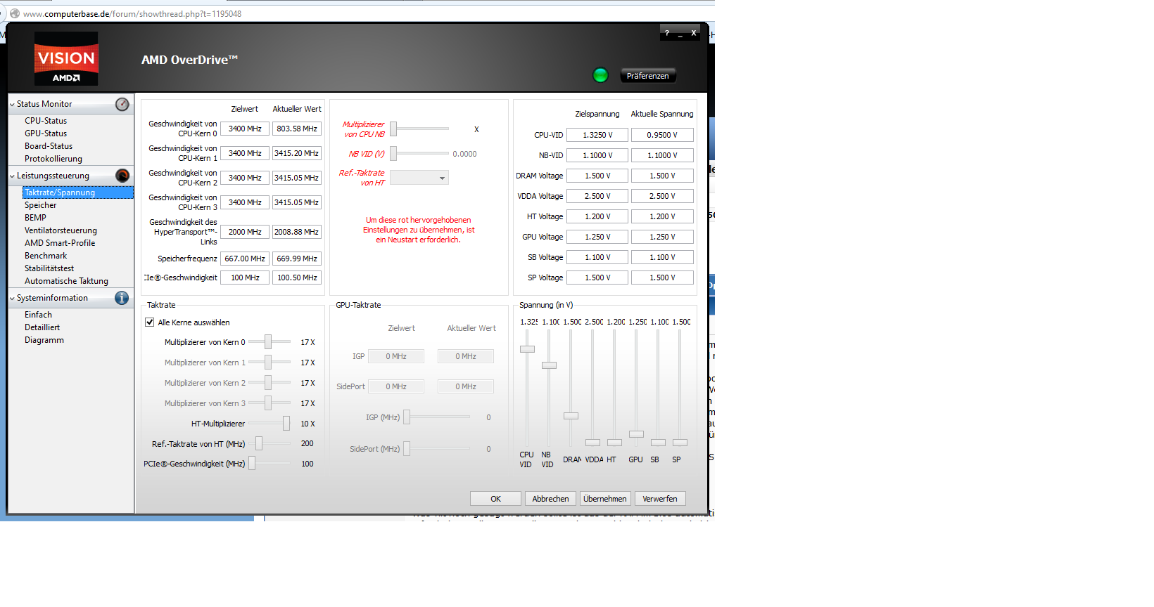

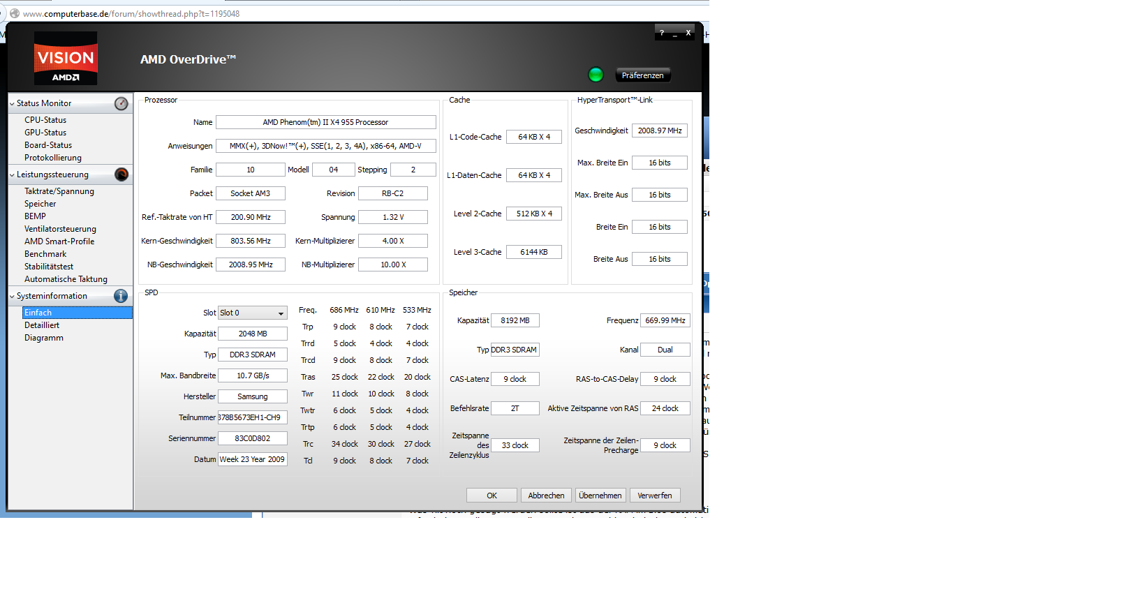

Sehe deine CPU taktet sich auf 0,8 Ghz runter ... hast du die Energiesparfunktion aktiviert ?
Oder lese ich das falsch ?
