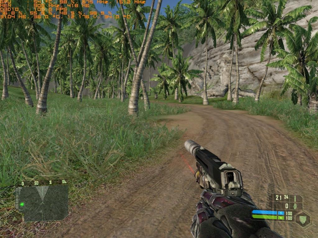

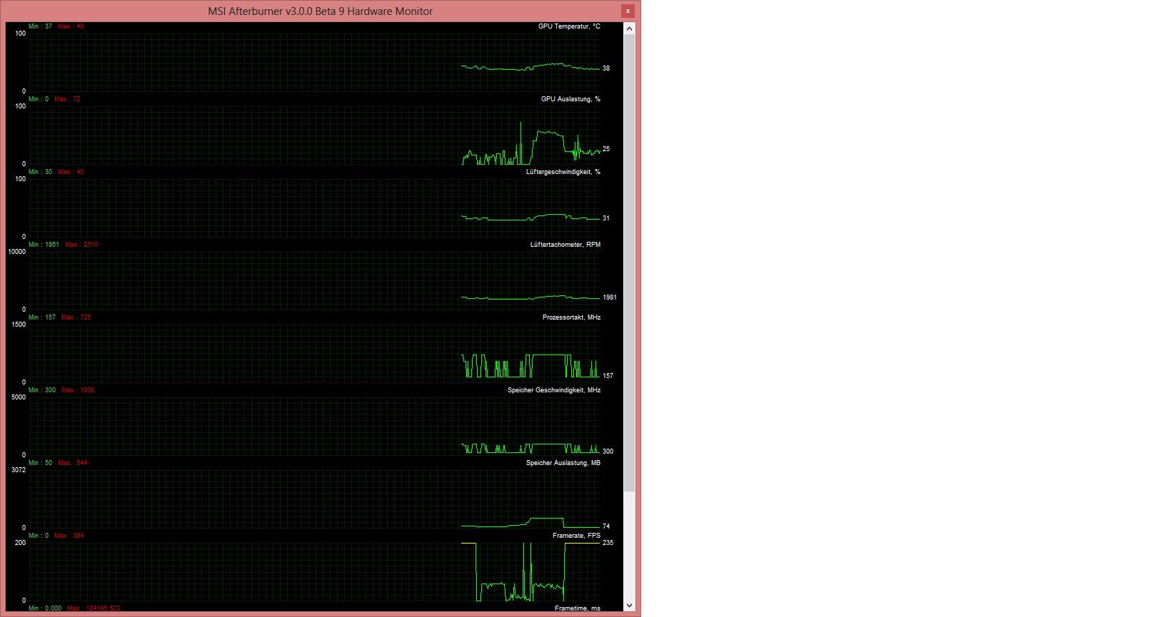

Bei Crysis ist meine GPU grade einmal 50 Prozent ausgelastet und dann kommt es zu Drops, wieso?
Takt war eig stabil, bin auch nur sehr kurz reingegangen

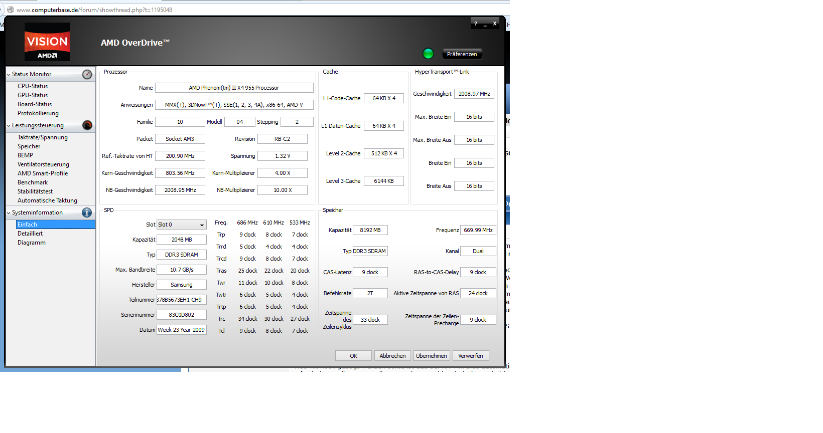

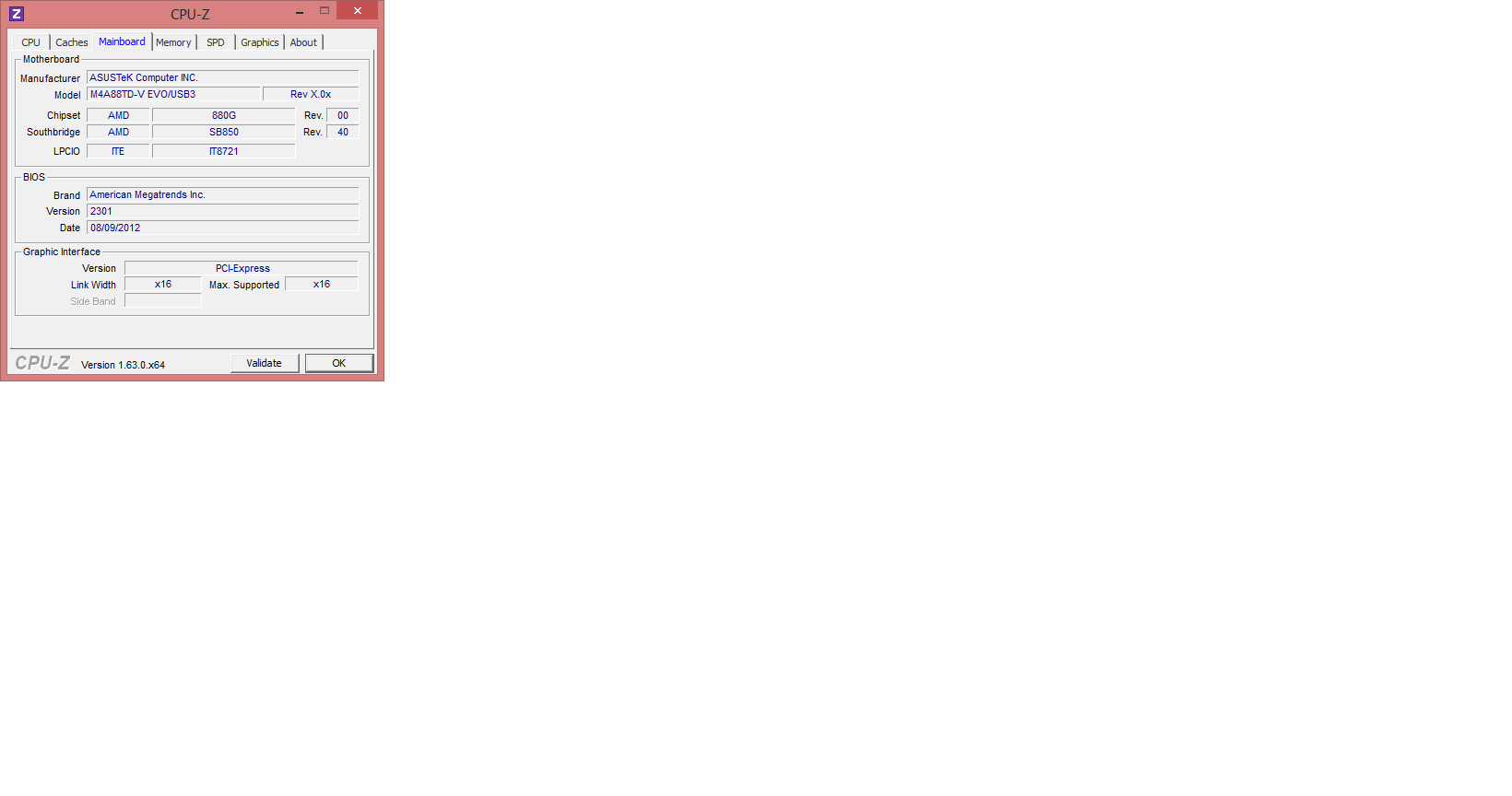

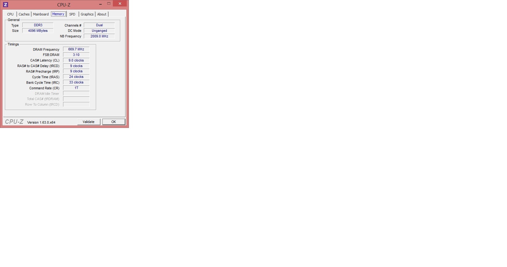

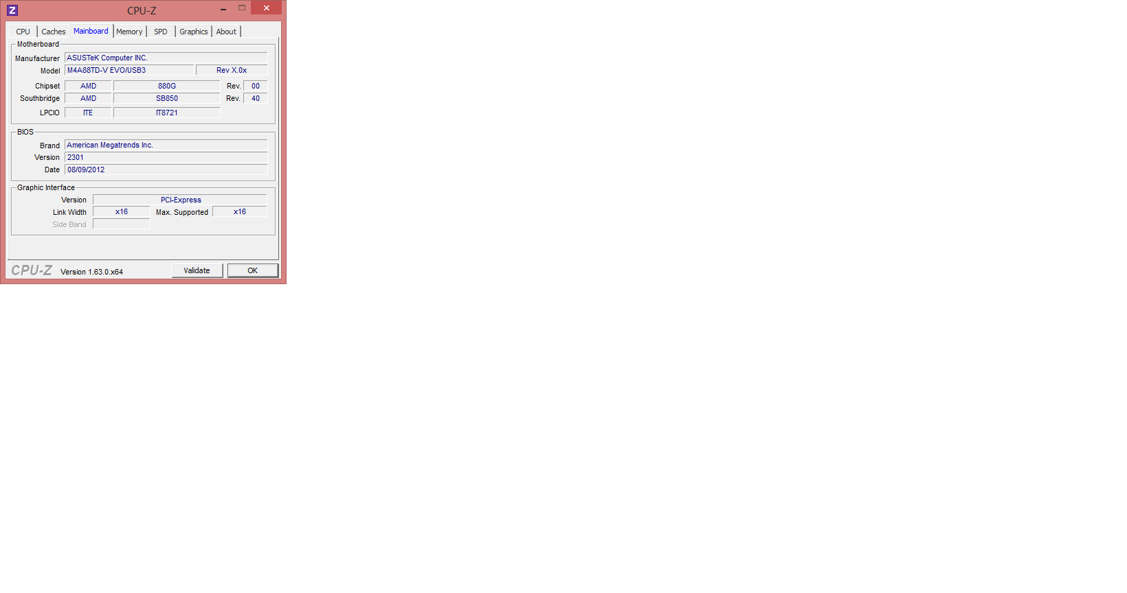

nochmal bitte die Screenshots von CPU-Z von "Mainboard" und "Memory" hoch laden.

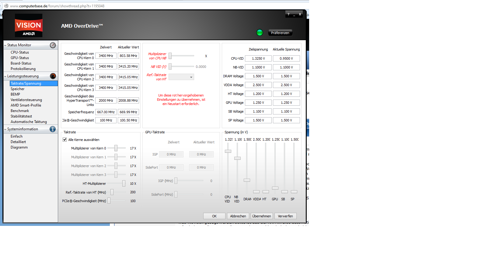

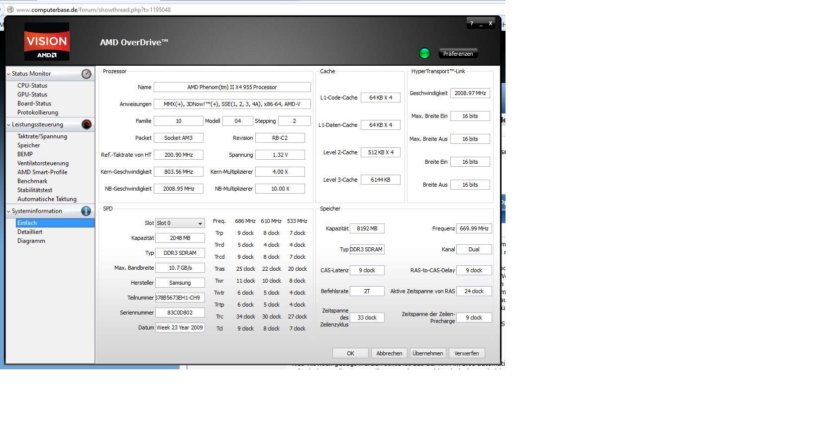

Screens hab ich nochmal alle unten reingezogen
Strom sollte reichen , 500W Coolermaster SilentPro :) Höchstleistung und Stromsparzeug ist auch aus . Vielen Danke schonmal für die Hilfe :)

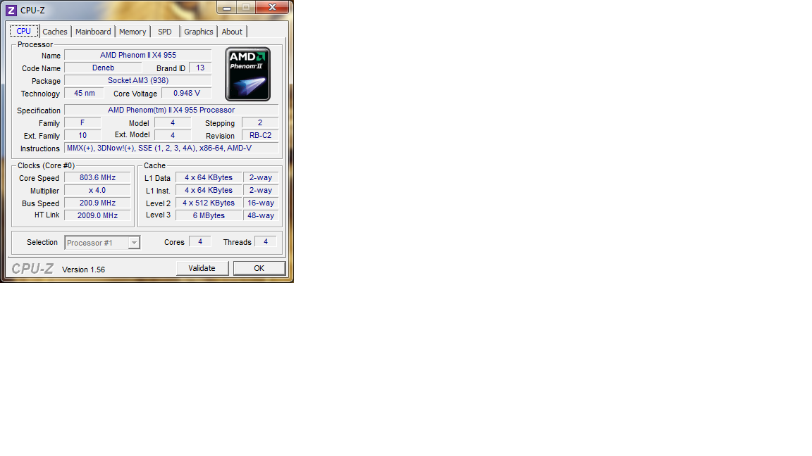

Solltest die "Command Rate" im BIOS auf 2T setzen, bei weiter benötigter Hilfe brauche (ich zumindest) die Informationen zum Mainboard und der verwendeten BIOS Version.

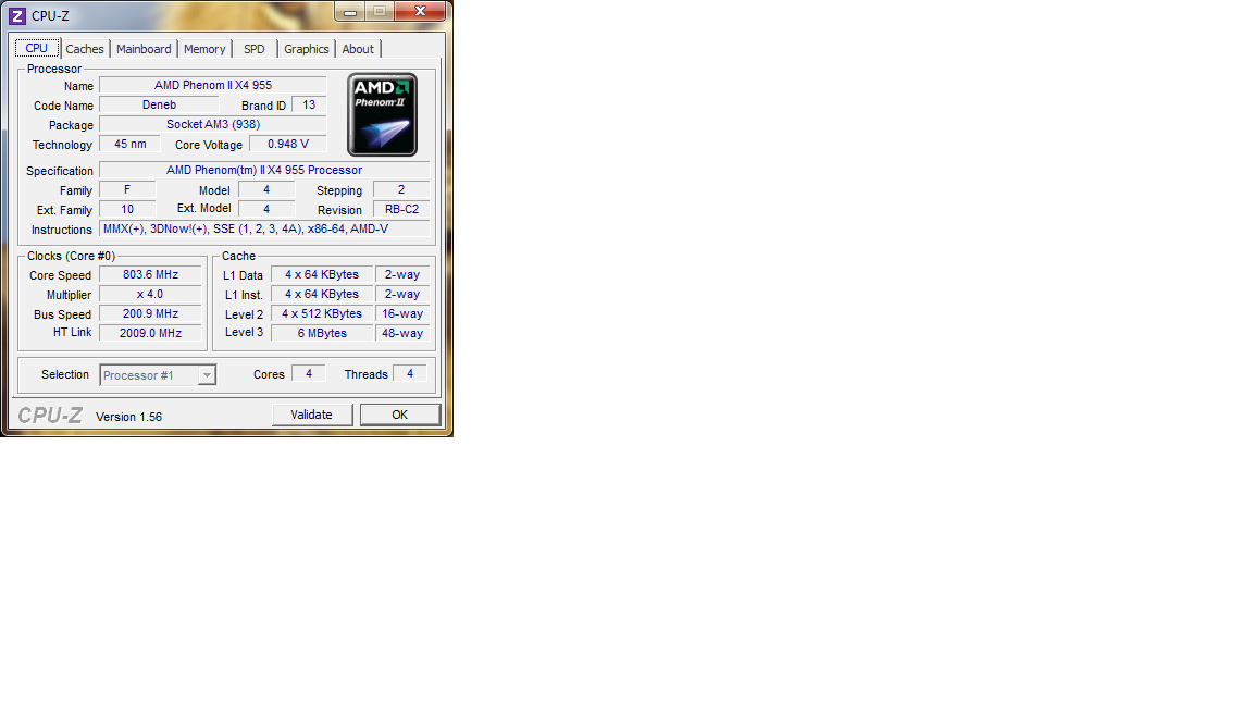

wie es scheint hast du cool & quite an oder so, auf dem letzten Bild läuft die CPU nur auf 800MHz, was heißt das er sich selbst runter taktet
Wie lange ist denn das BIOS Update schon her das gemacht wurde ? Wurden danach auch im BIOS die "Optimized Setup Defaults" geladen und gespeichert ? Mal schauen wo mal die "Command Rate" setzen kann...
Schau im BIOS:
OC Tuner Utility
DRAM Timing Configuration
DRAM Command Rate auf 2T setzen.

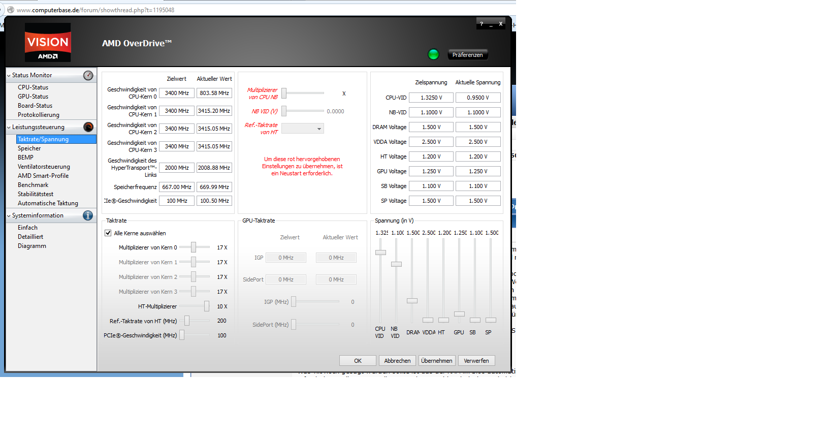

Mhh ich weiß langsam auch nichts mehr, vllt stimmt was mit den Voltagewerten nicht? Wäre noch eine Idee von mir..

Nochmal ein Update, hab Windows neu aufgesetzt was auch keine Besserung brachte. Nun hab ich nochmal alles überprüft und es fällt auf das bei Hoher Sichtweite oder zB Bei BF3 das anschauen von Hochhäusern die Framedrops verursacht . Das gleiche Gilt auch für Crysis etc. , ich schließe die Grafikkarte nun eig aus , da die Probleme selbst bei 1024*768 auftreten. Schaut man sich den Graphen der Cpu an fällt auf das er in den genannten Bereichen (Weitsicht ,Hochhäuser) immer sehr zackig verläuft, die Ausschläge sind nicht extrem aber auf dem Graphen sichtbar zackig. Hat wirklich niemand mehr einen Lösungsvorschlag?

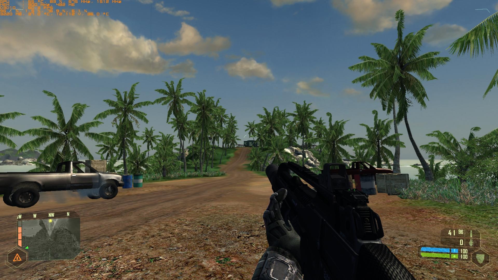

So hab grad mal nen Test mit meinem Phenom gemacht und bin dabei durchgängig zwischen 70 - 100 fps. Zusammen mit ner GTS 250. (Alles bis auf Shader auf low gestellt)
Ich denke mal eher das deine Grafikkarte durch die geringe Auslastung immer wieder heruntertaktet und so die Framedrops entstehen. In den Treiber Einstellungen sollte es eine Möglichkeit geben die Karte im am Limit laufen zu lassen :)
EDIT: Auf 1920x1080 auch noch CPU Limitierung (s. Bild)

So also habe grade nochmal nachgeschaut , mir gehts mehr darum grade BF3 zum laufen zu kriegen, da ich durch mein Inet 2 Tage geladen habe, dies hat aber nichts mit den Rucklern zu tun. Aber die Probleme treten halt fast überall auf, außer bei Spielen wie Dirt 3 , das läuft unglaublich gut, sogar besser als in einigen Benchmarks bewertet.
Meine GPU hat immer den vollen Takt, bei meinem Prozessor genauso , da CnQ deaktiviert.
Prozessorauslastung liegt bei 78-90 % die GPU bei 70 % -80 % einmal bei einer ruckeligen Szene ist die GPU von der Auslastung gesunken.

Noch was was steht in BIOS wegen PCI-E lauft es mit 16x?
