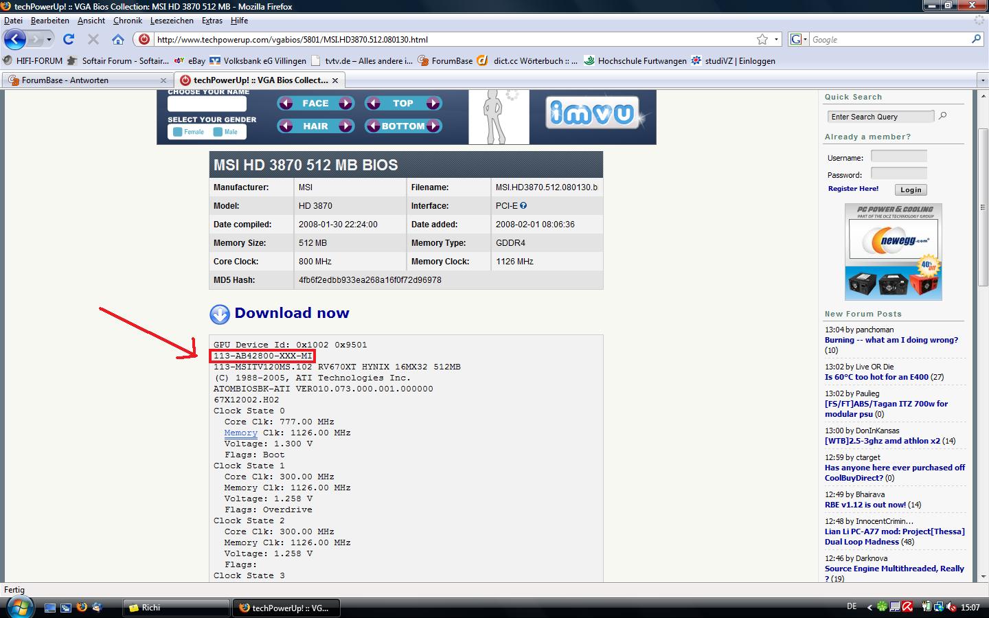

Wenn du ein Bios aufspielen willst, das eine andere ID oder P/N hat musst du unter DOS flaschen. Gibt verschiedene Bios-Versionen(siehe Anhang):
113-AB42800-100-MI
113-AB42800-XXX-MI
113-BA3904-102
Wenn die Nummer bei deinem alten und bei dem neuen Bios übereinstimmen sollte es gehen. Ansonsten musst du wie oben erwähnt unter DOS flaschen. Da kannst dann jedes Bios drüberbügeln!
MFG Andy
also wens interessiert:hab jez mit ATIFlash unter DOS geflasht-ging ohne probleme.
