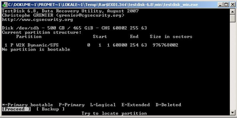

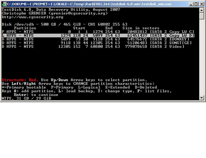

Ich möchte einen Dynamischen Datenträger (Festplatte) in einen Basisdatenträger konvertieren. Es gibt insg. 5 Partitionen. Mein Problem ist, daß nach der Analyse (siehe Screen 1) und einem Proceed (Screen 2) mir zwar die 5 Partitionen angezeigt werden, jedoch alle als "D" = deletet markiert sind. Wenn ich die erste auf "P" ändere (Screen 3) ist auch noch alles ok, nur sobald ich die weiteren Partitionen ändere (Screen 4) (egal auf was), kommt der Hinweis "Bad structure".

Hier jetzt endlich die screens:
Ist es dann eigentlich egal, welche der Partitionen ich konvertiere, oder geht da nur die Erste?

Die Partitionstruktur passt nur bei der ersten Partition.
Von den restlichen vier Partitionen kannst du nur die Daten kopieren, da durch die dynamischen Volumen sich die Geometrie auf nicht Standard geändert hat.
Auch ist im MBR im Moment nur eine leere Partition, die über die gesamte Festplatte geht.
Daher bleibt nur, zuerst die vier Partitionen (nach der ersten) mit Testdisk zu kopieren.
Infos dazu weiter oben.
Brauchst dazu vielleicht eine andere Platte? und wie beschreiben die Partitionen löschen und dann neu erstellen und die Daten dann wieder zurückkopieren.
Ist leider ein wenig aufwendig.
Letzte Sache, von der ich mir nicht viel verspreche, wäre mal in Testdisk im Menü Optionen die Einstellung Cylinder boundary auf n für No zu setzen um die Cylindergrenzen mal abzuschalten und dann schauen ob du die Struktur dann nach Analyse und Proceed setzen könntest.

Der Tipp war gut, jetzt läßt er es zu, daß ich alle Partitionen auf P setze bis auf die letzte. Leider ist genau diese Partition mein Problemkind, da diese sehr viele Dateien aus einer Wiederherstellung beinhaltet und leider beim kopieren Probleme bereitet. Schon das Öffnen einiger Ordner dauert mitunter über eine Stunde, da so viele Dateien enthalten sind (Teilweise > 2Mio).
Die Partitionstabelle unterstützt nur 4 Partitionen!
Das bedeutet entweder 4 primäre oder 3 primäre, eine erweiterte mit bis zu 32 logischen Laufwerke (container).
Testdisk setzt immer die erweiterte Partition selbst und da braucht nie was gemacht werden.
Geht daher nur darum mindestens 2 Laufwerke auf L für logisches Laufwerk zu setzen.
Am Write-Screen würde dann die erweiterte automatisch erscheinen.
Ich weiß aber nicht, ob die Struktur stimmt, da kein Screen und sollte höchstens vorläufig für Backup-Zwecke gemacht werden.
Ansonsten bleibt dringend die Empfehlung mit kopieren.
Wenn die Partitionsstruktur nicht stimmt, kannst du früher oder später Probleme wegen irgend welchen Inkompatibilitäten bekommen.
Vielleicht auch Datenverlust.
