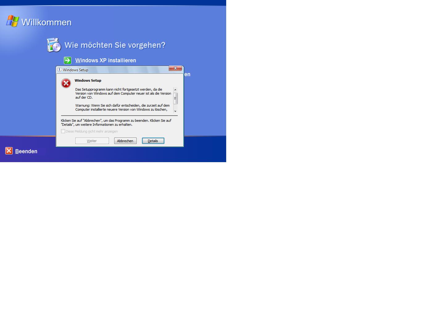

Ich hänge mich an diesen Thread, weil ich dasselbe Problem habe:
Ich habe die Bootreihenfolge entsprechend eingestellt: 1. Festplatte, 2. DVD-Laufwerk, 3. Floppy Disc
Es erscheint beim Hochfahren jedoch kein Hinweis eine Taste zu drücken für eine Neuinstallation von XP. Vielmehr fährt der Computer hoch als wäre nichts gewesen.
Ich habe versucht, XP durch öffnen des DVD-Laufwerks zu installieren. Es erscheint folgende Meldung:
Kann mir jemand helfen? Wäre für Tips dankbar.

Ja, Du hast mindestens ein Servicepack aufgespielt und jetzt will Windows nicht mehr. Du mußt mit n-lite und Bart PE eine neue Setup-CD erstellen wo die Servicepack integriert sind. Zum "wie" bitte Suche benutzen!
Zum Installieren muß die CD/DVD an erster Stelle stehen.
MfG vom Faulen Willi!
Hallo, vielen Dank für die Antwort.
ja SP 3 ist drauf. CD/DVD steht schon an erster Stelle.
Dann werde ich mich mal auf die Suche machen... und sehen ob ich das hinkriege.
Vielen Dank erstmal und einen schönen Tag!
