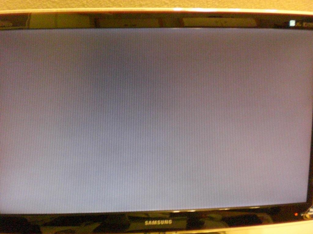

Soeben hat nach nicht einmal 2 Minuten CoD6 Problem 1 wieder angeschlagen. Das Bild gibts hier zu sehen.
Des weiteren ist mir aufgefallen, dass der Sound (zumindest die Musik) weiterläuft. Ein Zurückkehren zu Windows mit Alt+Tab oder Win-Taste ist nicht möglich.

Problem 1 ist zu 100% die VGA Karte, hatte bei mir das selbe Problem, hier hilft nur einschicken, oder runtertakten der Grafikkarte!

Also Furmark habe ich als erstes versucht. Eine Temperatur von 54°C habe ich als letztes gesehen, dann der Fehler aus Problem 1. Das Bild hat sich aber sogar noch verändert, die Streifen wurden rund 5 Sekunden lang mal horizontal, mal vertikal angezeigt.
Was kann ich nun tun, wenn ich weiß dass es wohl an der Grafikkarte liegt?
Treiber 10.10 ist installiert, soweit ich weiß der neueste.

Sieht aus als hätte die Grafikkarte Probleme mit dem Speicher,kannst mal den Speicher runtertakten und noch mal test.
