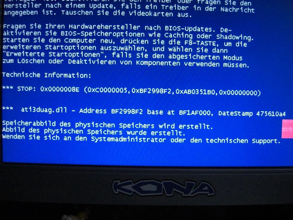

Hi leute hab en problem mit meiner Grafikkarte
wenn ich 3D Mark 06 laufen lasse kommt nach dem ersten test ein Bluescreen.
Crysis stürzt ebenfalls nach 100% laden ab. Grafik karte wurde eingeschickt und es wurden keine fehler oder ein defekt festgestellt.
Weiß echt nicht woran es liegt. Bin über jede antwort froh....
Bluescreen ist im anhang

Sieht mir nach einem Grafikkartentreiber fehler aus.
Also am besten den neuesten downloaden und installieren ;)
hattest du vorher eine andere grafikkarte drin?
deinstalliere mal den treiber komplett und installiere ihn neu
hatte mal das selbe problem hab halt treiber neu installiert dann gings
daran sollte es liegen war bei mir auch der fall!
Den neusten Catalyst hab ich mir schon runtergeladen. hab das problem immer noch.
Soll ich also evtl. komplett die treiber deinstallieren und dann neu aufspielen?
Weiß echt nicht mehr was ich machen soll bin kurz davor ALLES neu aufzuspielen.
Hi,
geh mal in die Systemsteuerung zu Software. Dort gibt es einen ATI Eintrag mit dem der Catalyst sowie der Treiber komplett deinstalliert wird. Danach machst du einen Neustart und installierst anschließend den 8.6 Catalyst.
Wenn danach wieder der Fehler auftritt kann man wohl einen Treiberdefekt ausschließen.
Gruss
Hefele
Edit: Schließe mich lenny an, 880 ist definitiv zuviel.
Der Fehler kommt in XP auch wenn die GraKa wegen zu hoher Übertaktung aussteigt. Vielleicht mal ein bißchen runterdrehen... 880 ist schon arg viel für den Chip bei der Außentemp.
