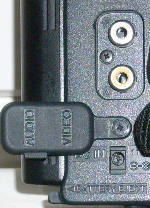

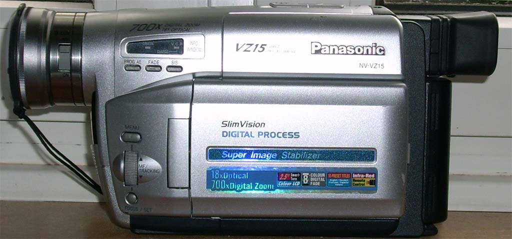

Ok, wie erwünscht habe ich Bilder von Cmacorder + Anschlüsse gemacht.
Von meinem PC habe ich keine gemacht.
Dieser hat jedoch vorne 3 Cinch, 2*Sound, 1*Video.
Der Camcorder halt nur 1*Video und 1*Sound.
Firewire hat der Camcorder leider nicht.
Ist auch schon nen paar jährchen alt (~5 Jahre oder so).
Achja, dasselbe Problem habe ich auch, wenn ich meine PS2 an den
PC anschließe, ich bekomme kein Sound, und muss die beiden Sound Stecker
direkt an die Boxen anschließen.
Kann es dadurch vll. sein, dass an der Front die Sound eingänge ggf.
einen defekt haben o.ä ?
Danke und Mfg

sieht so aus, als hätte dein Camcorder nur Mono und deswegen kommt er mit einem Kabel aus. Wie hast du denn das Tonkabel an den rechner angeschlossen? Adater etc.?
