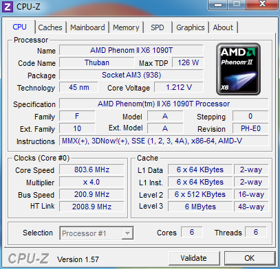

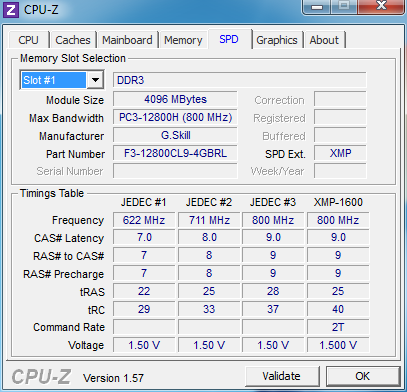

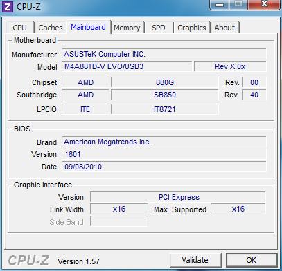

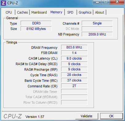

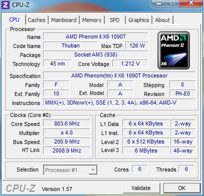

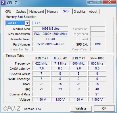

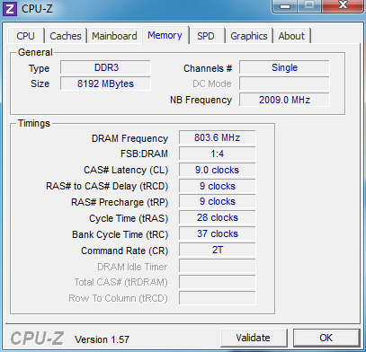

Anbei noch mein CPUz-Daten. Ich hoffe ihr könnt mir irgendwie weiterhelfen.. danke! :)

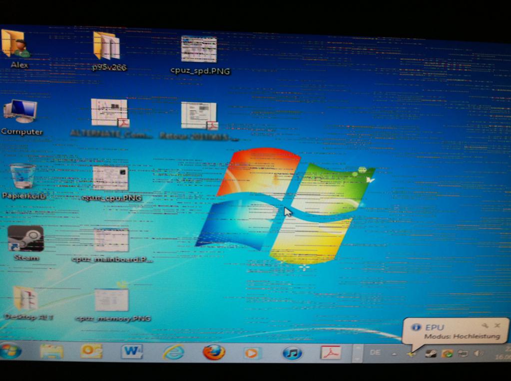

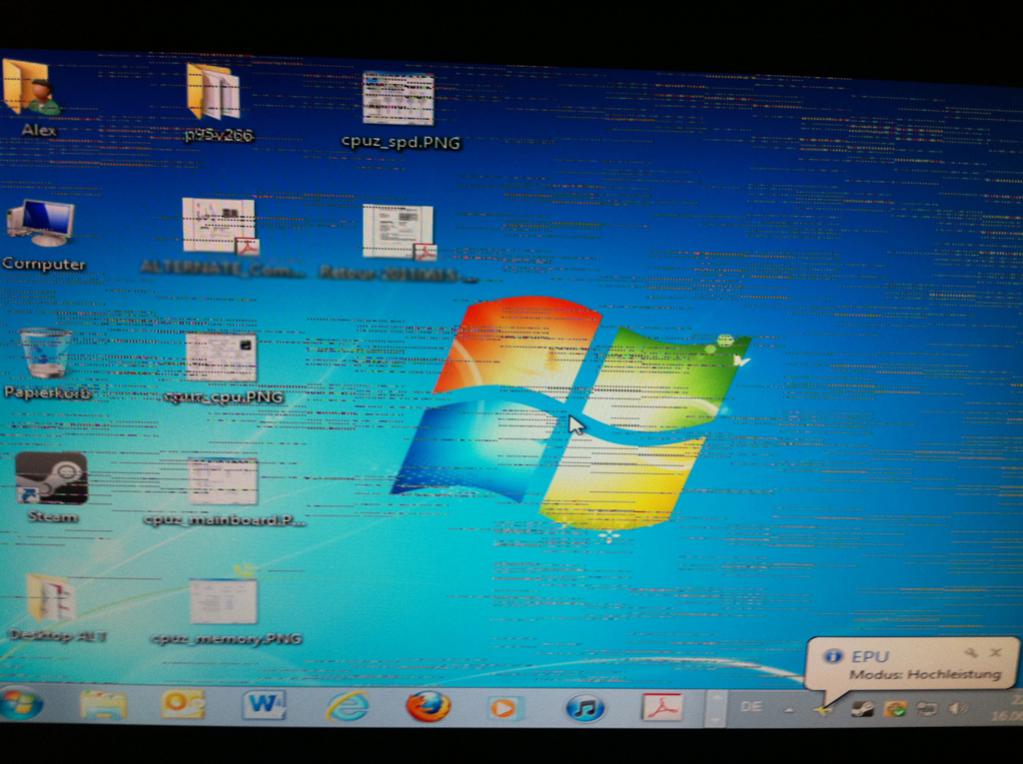

Gerade war es wieder komisch.. ich schalte den PC ein und dann sind da ganz komische Streifen beim Windows-Boot und bei Windows selbst (siehe Bild). Außerdem hat es die Auflösung zurückgesetzt als ob kein Graka-Treiber mehr installiert wäre. Habe sofort neugestartet und alles war wieder beim alten inkl. richtiger Auflösung!?
- Dieses Phänomen kam auch schon öfters die letzten Tage seit der neuen Hardware. Ich hoffe doch nicht, dass die Graka damit noch was zu tun hat.. die habe ich erst vor gut 8 Monaten gekauft.

Im Nachbarthreat habe ich gelesen, dass die CL9 Timings oft ein Problem verursachen. Kann das mit den Freezes etc auch damit zusammen hängen? Hat das Leistungsmäßig 'nen Nachteil wenn ich auf CL8 umstell? Was genau muss ich da im BIOS dann umstellen? Wo die Timings stehen habe ich schon gefunden. Habe nur noch nie so tief im BIOS was ändern müssen...
