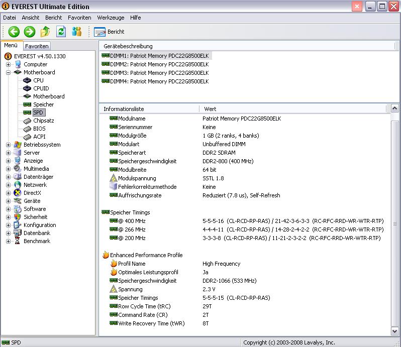

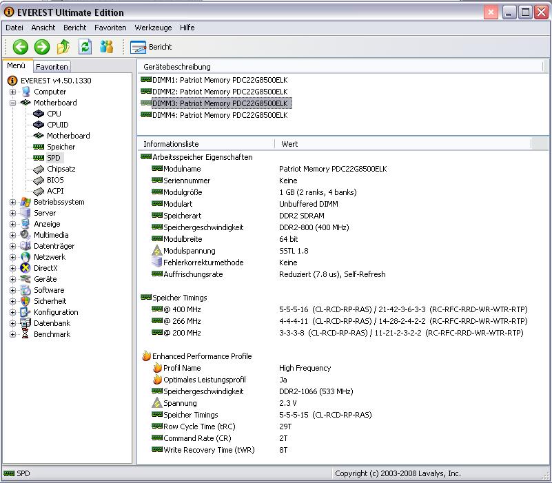

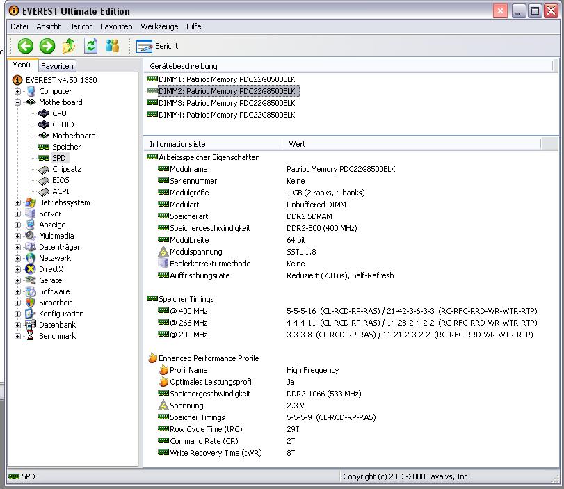

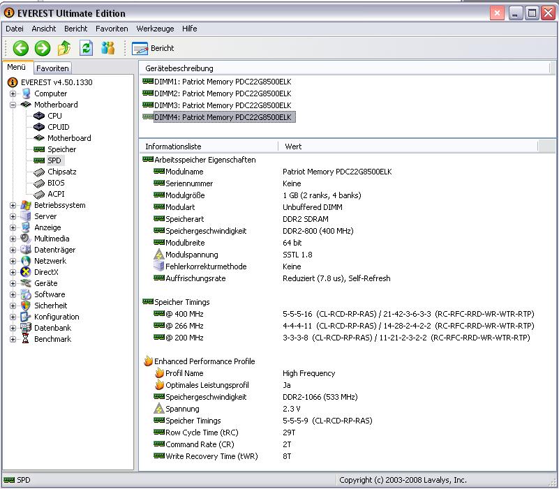

Hier die Screenshots:
Mein Opera ist übrigens bereits ein 1. mal gecrasht bevor ich das posten konnte...
Also bei Motherboard=>Motherboard: Tatsächlicher Takt steht 533Mhz, Effektiver Takt 1067Mhz
Bei Chipsatz und Timings sind die ersten 4 Werte 5-7-7-21

Du kannst nur schwer erwarten, dass ein Mainboard diese Taktraten und eine Vollbestückung "aus dem Stand" bewältigt.
Bei Dir steht offenbar alles auf auto, das wundert dann nicht, wenn es dann nicht richtig läuft. Passe die Timings auf 5-5-5-15 an.
Erhöhe die North Bridge (MCH) Spannung um 0,1-0,2V und passe die Speicherspannung um +0,5V an. (1,8V + 0,5V)

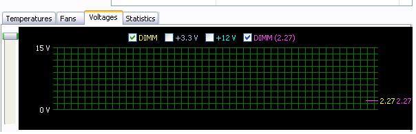

Angehängt sind noch 3 Bilder mit den Timings laut Herstellerangaben, wie sie momentan auf dem Chipsatz laufen und ein Nachweis, dass die Spannung auch richtig eingestellt ist.
Weiss vielleicht jemand wie ich die Timings verändern muss, damit auch Prime einwandfrei läuft?
