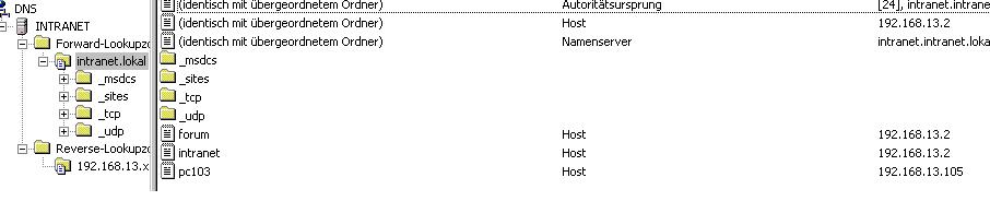

ich habe mir heute einen Server mit AD aufgesetzt. Dort habe ich den DNS eingerichtet.
Wenn ich nun ein nslookup mache, dann bekomme ichj folgende Meldung.
Server: [192.168.13.2]
Address: 192.168.13.2
*** nslookup wurde von 192.168.13.2 nicht gefunden: Non-existent domain
Dies ist mit der DNS Einstellung JA bei der Dynamischen Aktualisierung.
Ich habe aber schon 3 Hosts in dem DNS eingetragen.
( nur Host kein A etc)
Kann mir vielleicht jemand sagen, was dort falsch ist?

Wenn ich das richtig deute, fehlt dem Server eine Domäne. Diese musst du wahrscheinlich erst erstellen.
Das könnte daran liegen, dass du keine Reverse-Lookupzone eingerichtet hast. Dadurch kann der Name des Servers nicht durch die Ip-Adresse ermittelt werden.
Hier kannst du nachlesen wie man so eine Zone einrichtet:
http://www.wintotal.de/Artikel/w2003server3/w2003server3.php (Steht kurz nach dem 3. Bild)
danke, nun habe ich das unknown weg, aber er sagt immernoch, dass ich keine Domain "abgelegt" habe. Ist das normal oder wie? Ich habe nomal aber eine "Domain" abgelegt.
