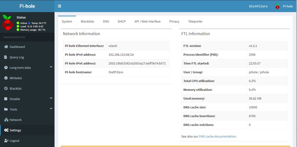

Nun, es scheint ein für mich unlösbares Problem zu sein, denn die IPv6-Adresse im PiHole kann nicht editiert werden.
Unter Linux:
Code:
root@DietPi:~# nslookup pi.hole
Server: 192.168.115.98
Address:        192.168.115.98#53
Address: 2001:16b8:5563:4200:ba27:ebff:fe74:b571
root@DietPi:~#

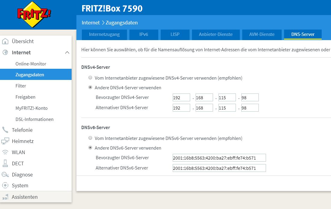

Noch ein Screenshot von den DNS-Einstellungen der Fritzbox; irgendwo muss ich einen Denkfehler machen, ich finde nur nicht heraus, was genau ich falsch mache.2019-11-08 11_35_07-Window.jpg
Die Konfiguration in der FritzBox sieht in Ordnung aus. Sie verweist direkt auf PiHole. Die IPv6-Adresse von Pi Hole ist auch OK, die musst du nicht ändern.
Das Problem ist, dass der DNS-Server auf Pi Hole nicht antwortet wenn er per IPv6 kontaktiert wird. Hier stimmt also was in der Konfiguration von Pi Hole nicht.
Ich habe keine Erfahrung damit, weshalb ich nur allgemeine Tipps geben kann: Lautsch der DNS-Server auf der IPv6-Adresse? Ist ggf. eine Firewall in Pi Hole konfiguriert, die hier blockt?

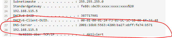

omavoss schrieb:
DNS-Server . . . . . . . . . . . : 2001:16b8:5563:4200:ba27:ebff:fe74:b571 192.168.115.5
omavoss schrieb:
nameserver 192.168.115.98
Dir ist schon aufgefallen, daß selbst die IPv4-Server-Adressen unterschiedlich sind? Dein Linux fragt direkt beim pihole, womit windows kommuniziert, weißt wohl nur Du.

omavoss schrieb:
nter Linux wird sowohl der IPv4- als auch der IPv6-DNS problemlos gefunden.
Was meist du mit "gefunden"? Dein Linux verwendet IPv6 gar nicht.
Unter Linux hast du genau einen DNS Server definiert, der auch antwortet.
Unter Windows hast du zwei DNS Server eingetragen und von der IPv6 Adresse kommt keine Antwort....
Das wurde dir jetz aber auch schon mindestens 5 mal hier erklärt.

omavoss schrieb:
Aber selbst wenn ich unter Windows in den Netzwerkeinstellungen den IPv4-DNS con 192.168.115.5 (die IP-Adresse der Fritzbox) auf 192.168.115.98 (die IP-Adresse des PiHole) ändere und ipconfig /flushdns ausführe, tut das nichts am "Fehl"verhalten von nslookup.
Zum xten mal! Dein Windows Client juckt die IPv4 Adresse nicht und er richtet die Abfrage an die nicht erreichbare IPv6 Adresse. Das ist kein "Fehlverhalten", sondern eine Fehlkonfiguration deinerseits.
