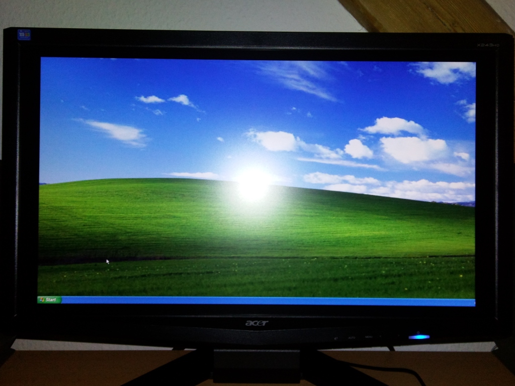

für meinen neuen Computer habe ich mir auch einen neuen Monitor zugelegt. Leider bin ich preislich einen Kompromiss eingegangen und habe mich für den Acer X243HQ entschieden. Verbinde ich den Monitor über den veralteten VGA-Anschluss, dann ist der Bildschirm zwar voll ausgefüllt, dafür stimmt jedoch die Qualität nicht (viel zu unscharf). Verwende ich das DVI-Kabel, ist die Bildqualität okay, aber seltsamerweise wird nicht das ganze Display ausgefüllt (siehe Anhang). Ich bin echt ratlos. :confused_alt: Hat jemand von euch vielleicht eine Idee?
Überprüfe mal ob du deine auflösung, der Bildschirm hat 1920 x 1080, alles darunter kann so dargestellt werden wie bei dir, da man bei dem Bildschirm auswählen kann ob er eben niedrigere Auflösungen scharf nur mit Rand oder gezert als Vollbild darstellt, würde also tippen du hast nicht die vollen 1920 eingestellt.
Das ist ja das Seltsame: Sowohl im Menü vom Monitor selbst als auch unter Windows wird die native Auflösung (1.920 x 1.080) angezeigt. Nur das Bild entspricht dem nicht. Was auch noch merkwürdig ist: Ich kann innerhalb des angezeigten Bildbereiches scrollen. Also nach links, rechts, oben und unten. Das Bild ist nicht in einer kleineren Auflösung, sondern als wäre ein schwarzer Rand um das Bild herum.
Im Menü lässt sich nichts weiter einstellen, was irgendwie Zoom oder die Lage betrifft. Ich hab so was noch nie in dieser Form gesehen. Und eigentlich sollte mit DVI so etwas auch nicht vorkommen. Entweder bin ich blöd oder der Monitor hat einen Fehler. Nie wieder Acer, so viel steht für mich fest.

danke erst mal für deine beiden Antworten. Ich habe das Problem zur Hälfte gelöst (wobei ich deinen Hinweis auch noch ausprobieren werde). Unter Windows habe ich einfach die Auflösung noch einmal neu eingestellt und jetzt ist der Bildschirm wieder komplett ausgefüllt. Beim Booten und im BIOS bleibt es jedoch bei dem verkleinerte Bild. Aber das ist natürlich nicht weiter schlimm.
